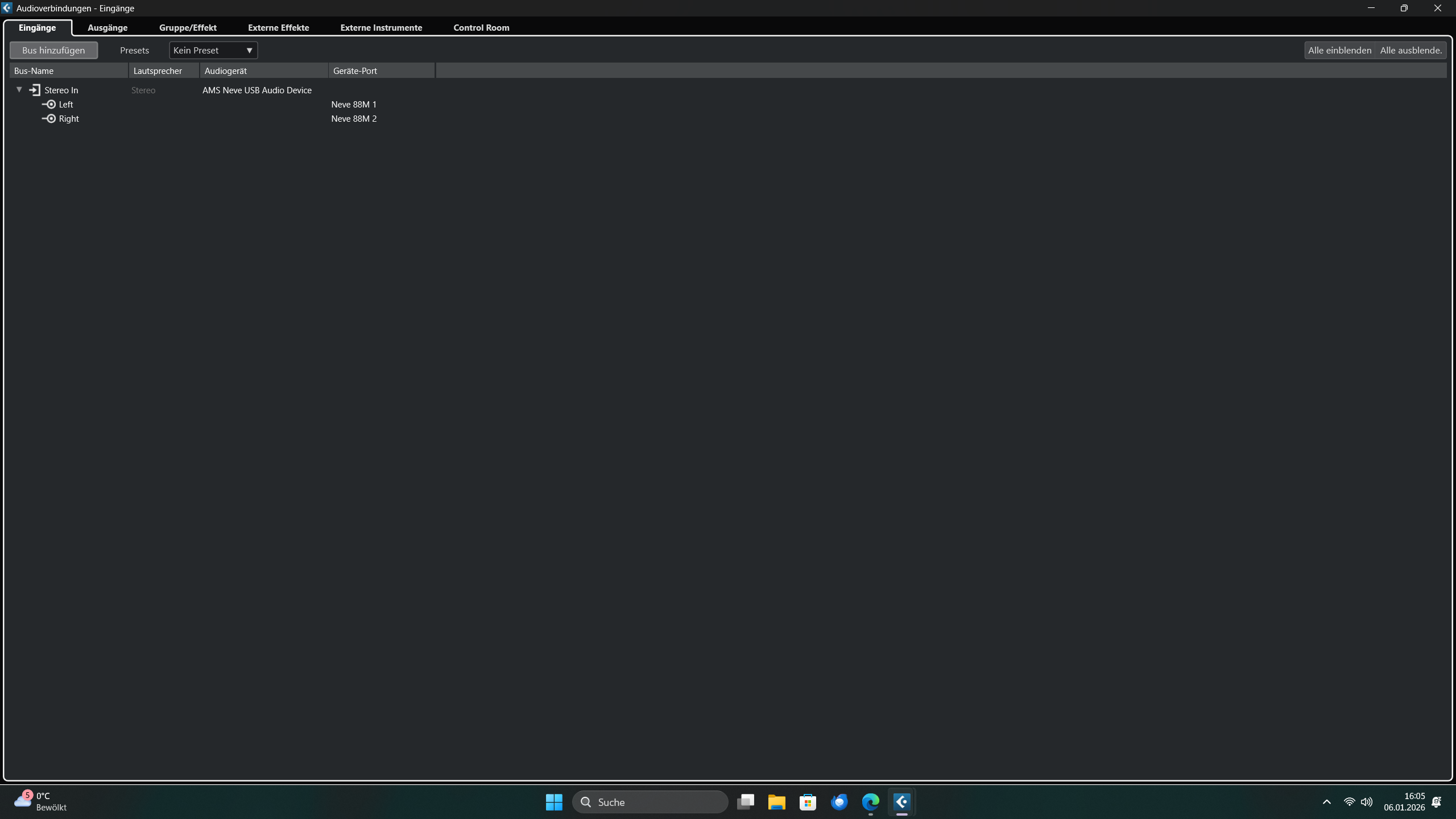

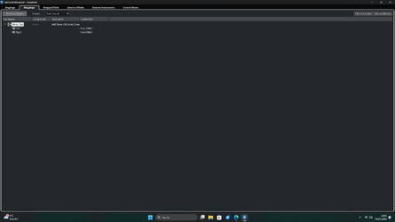

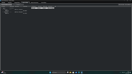

Wenn ich nun das externe Effektgerät in den Insert lade, kommt beim Tegeler kein Signal an. Output nur auf dem linken Lautsprecher. Ich kann auch die Kabel ziehen, das ist völlig egal. Wo liegt das Problem? Ich habe mal Screenshots meiner Audioverbindungen angehangen...da ich so ein Set and forget Typ bin, bin ich mit der neuen Situation nun völlig überfordert...(wahrscheinlich lieg der Fehler bei mir!). Könnt ihr mir helfen? Oder ist da etwas defekt? Vielen Dank vorab

Die externen Effekte sind eigene Busse.
Du musst das im Reiter "Externe Effekte" als eigene Busse anlegen.
Schaltfläche "Externen Effekt anlegen" und dort die Hardware zuweisen.

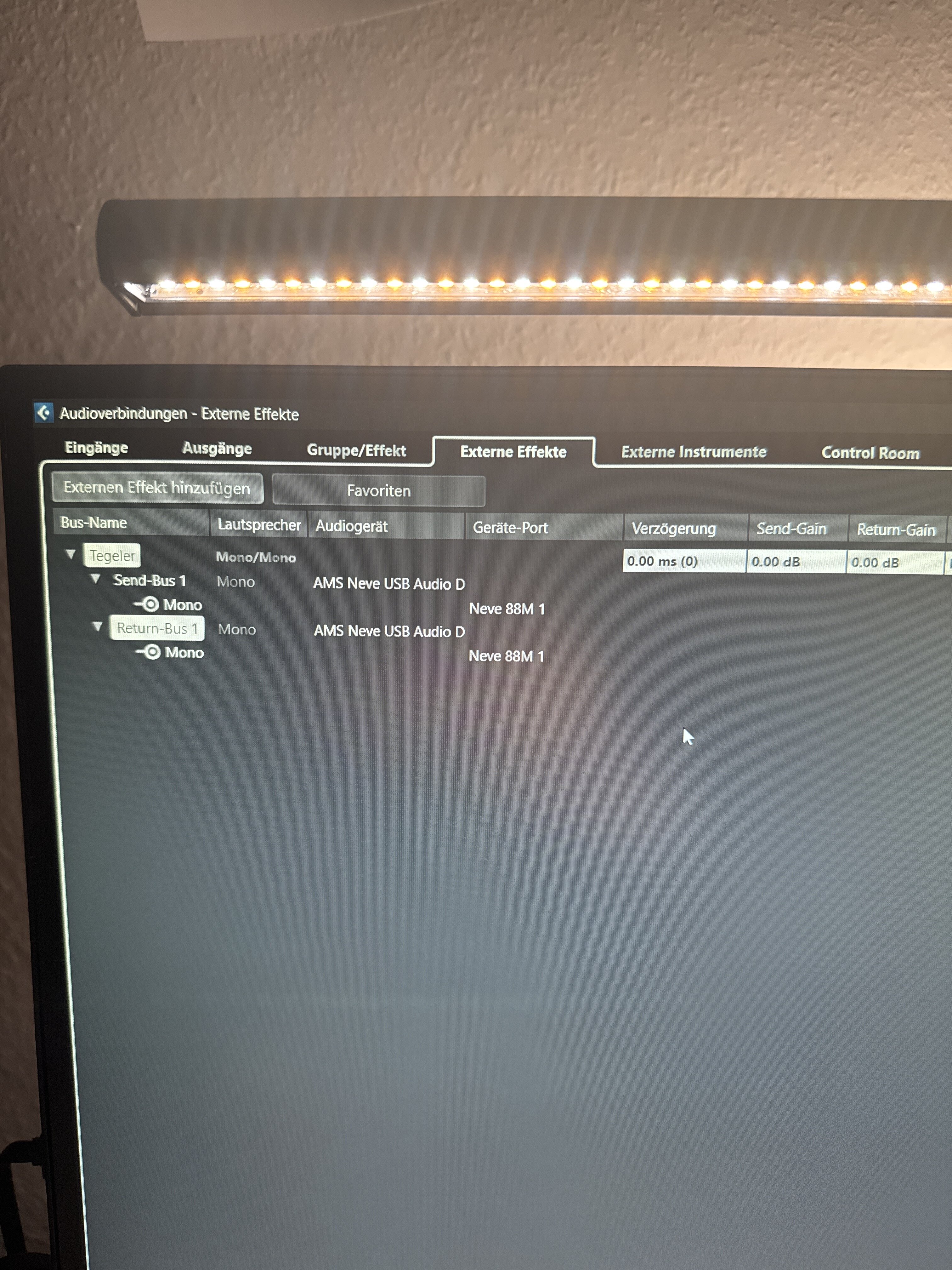

Damit ich nicht rätseln muss…ich meine, in Bild 3 hätte ich das getan. Send/Returnbus über das Neve als Audiogerät jeweils Port 1
Lösche mal die Eingangs- und Ausgangzuweisungen.
Dann lege den entsprechenden Buss bei den externen Effekten neu an.

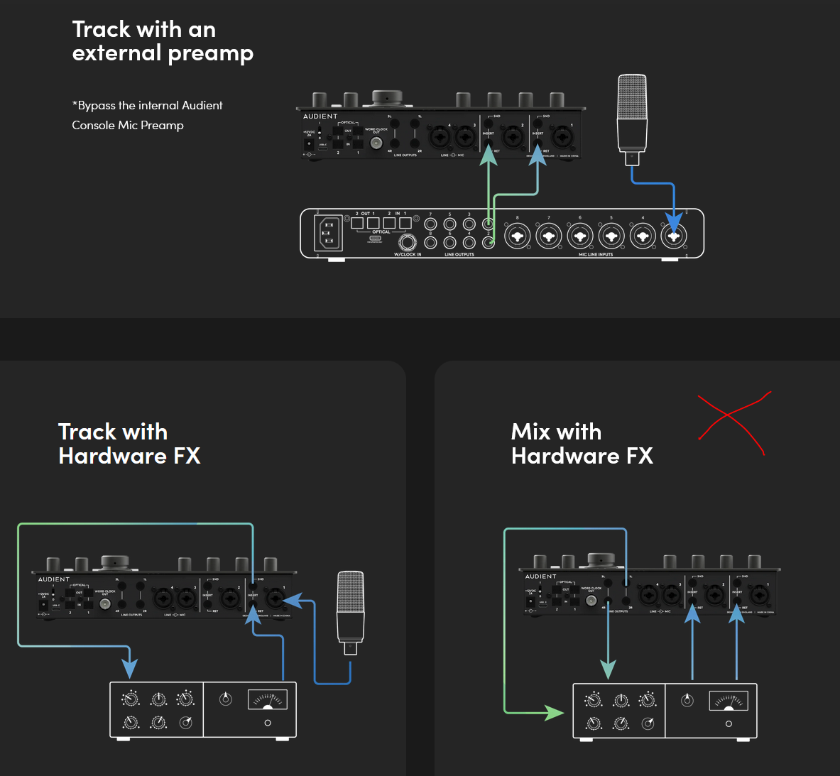

Ich habe ein Audient id44 und das hat auch für Ch 1+2 je einen Insert. Hier mal ein paar Bildchen zur Verkabelung.
Das mit dem X ist das Relevante, die anderen zu Erklärung der Unterschiede. Sollte beim Neve genauso sein.
Deine aktuelle Verkabelung ist nur was für die Aufnahme und nicht für das Abmischen bzw. um externe Effekte einzubinden.
