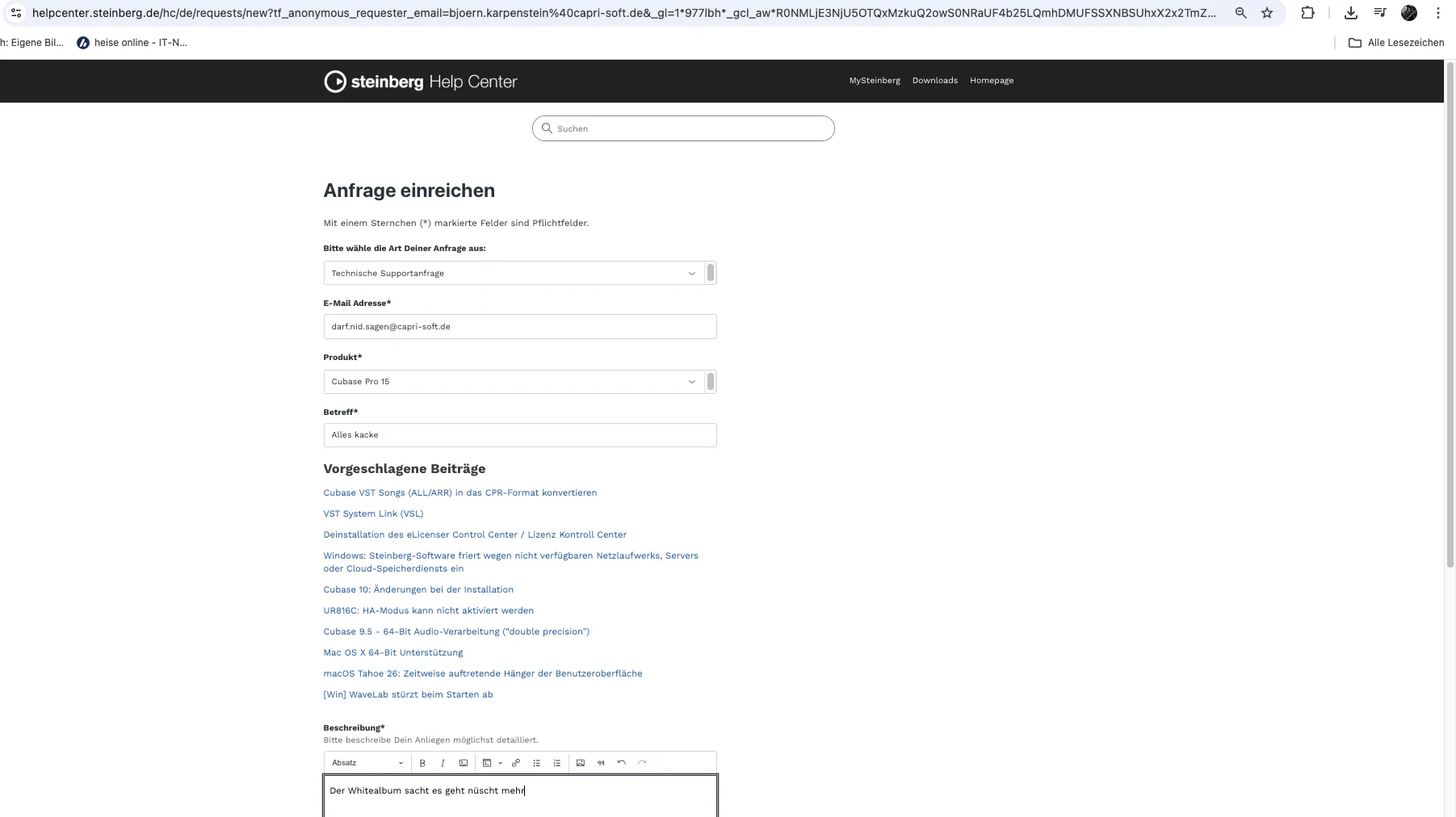

Schon offiziell angeschrieben?
Wenn man Cubase hat, hat man ja bei "My Steinberg*" das hier:
Man sollte es nur so schreiben, dass die wissen was man meint und ned "Cubase 15 geht ned mehr" :D ...
Reaktionen: whitealbum und osiLayer8
Ich habe gerade den log gesendet.
