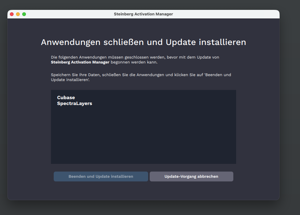

Kommt gerade auch das hier:
SpectraLayers 12: 12.0.0
da muss ich wohl mal updaten.
Das verwende ich im aktuellen Projekt
Danke für den Hinweis.
Reaktionen: Schludi
