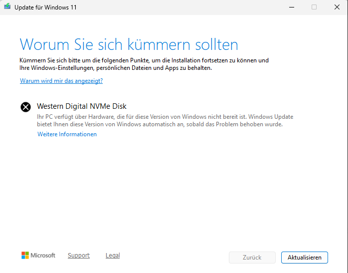

letzten Freitag habe ich mein Windows aktualisert. Da kam der Hinweis, dass meine Western Digital SN770 mit einem Paket von Windows nicht kompatibel ist. Ich glaube, ich muss die Firmware updaten. Da scheue ich mich aber vor. Hat da jemand Erfahrung? System Festplatte und Datenfestplatte sind betroffen.
Seit Freitag habe ich mit CB15 keine Abstürze mehr.

Danke an alle.
Es gab wohl mal einen Bug nach einem Windows Update, dass Festplattencontroller Windows zum Absturz brachte, inklusive Datenverlust. Dies passierte aber nur nachdem man grosse Mengen an Daten hin und her schaufelte.
Das scheint ja bei dir nicht der Fall und war extrem selten.

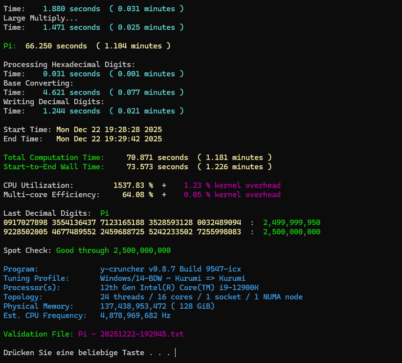

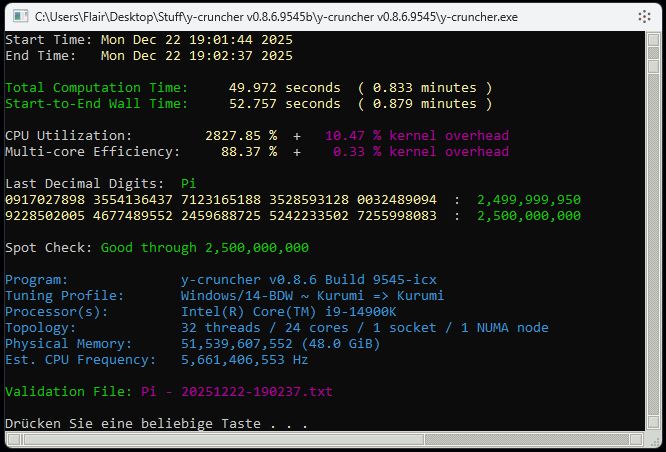

Teste mal deine Arbeitsspeicher... Du kannst ja das hier mal runterladen, entpacken und ausführen...
Nacheinander mal 0, 1 und 7 eingeben und jeweils immer mit Enter bestätigen... Wenn es durchläuft, dann sind die Speicher erstmal in Ordnung...
Muss dann so aussehen, wenn alles in Ordnung ist...
Danach eventuell die Speicher ein wenig runtersetzen, um zu sehen ob es dann mit Cubase läuft...

  • #58
Ok, dann hat es sich ja erledigt... Ist ja auch durchgelaufen alles... Der Speichercontroller scheint es zu sein...

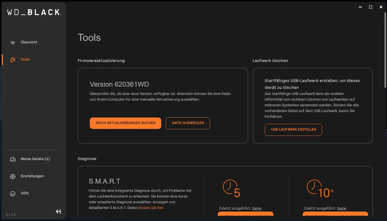

  • #59
Hat jemand Erfahrung mit dem Update der Firmware der System SSD und Daten SSD?
Wie löst man das mit dem Backup, dieses wird ja empfohlen?
  • #60
Du kannst natürlich ein Backup machen, wenn du dir unsicher bist... Habe selber 2 WD_Black SSD's und sind mit dem Dashboard immer aktuell...
