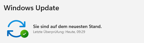

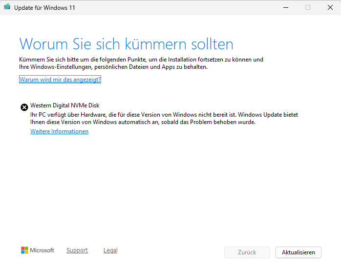

  • SSD Backups gemacht
  • Firmware der SSDs geupdated
  • Windows update druchgeführt
  • Gleiches Problem
