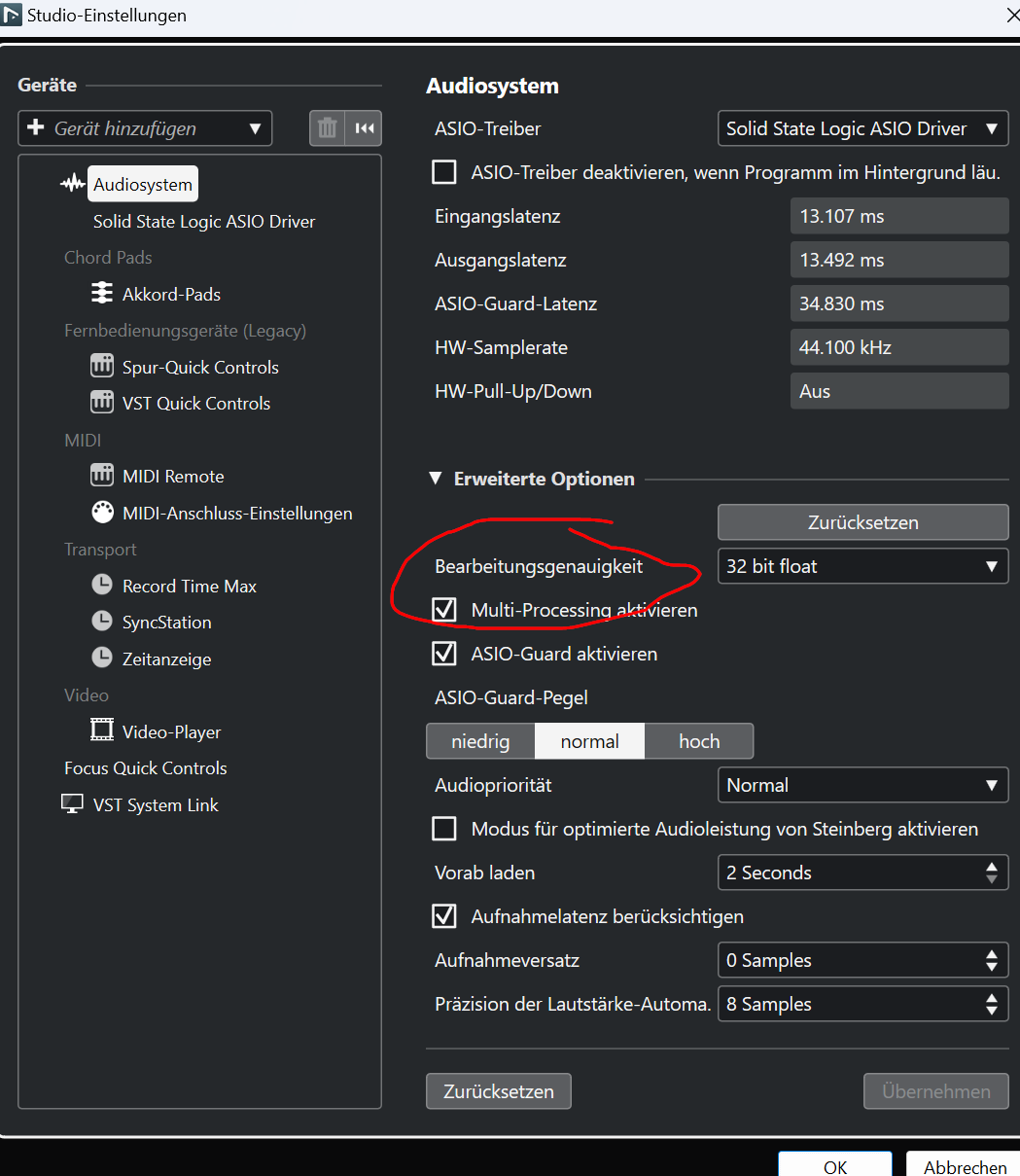

@Enn.Es
Also ich konnte dein Problem simulieren in dem ich Multi-Processing deaktiviert habe.
Da geht bei mir die Asio Auslastung in Nuendo hoch während Windows Taskmanager kaum sich daran stört.
Multi-Processing muss aktiviert sein:

@Enn.Es

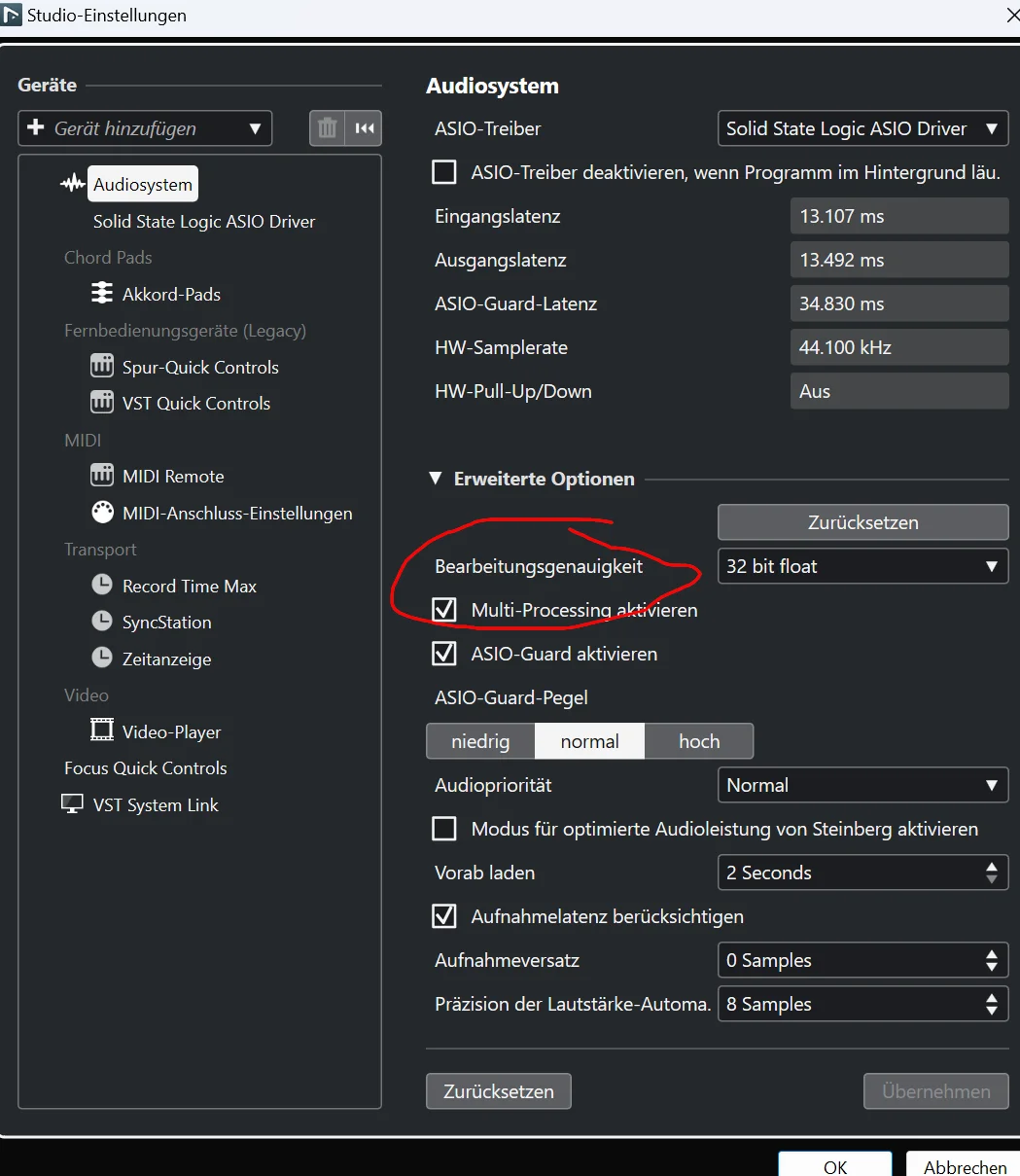

In cubase selbst habe ich in der einen Woche alle erdenklichen Sachen getestet. Auch die folgenden Einstellungen mehr mals. Keine Chance. Multi processing und asio guard waren immer aktiv.

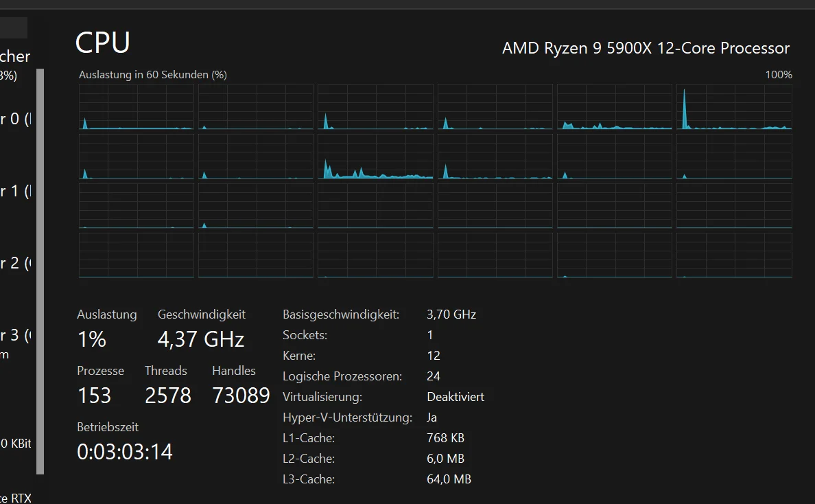

Doch habe ich. Da waren von 12 Kernen 2 auf voll last also über 90% und der Rest hat nix gemacht. Voll random. Und das bei einem ryzen 5900x könnte kotzen. Naja jetzt erst mal alles weg

Aber bist du sicher das dir 12 Kerne angezeigt wurde?
Windows müsste die 24 Kerne anzeigen (also inklusive den logischen):

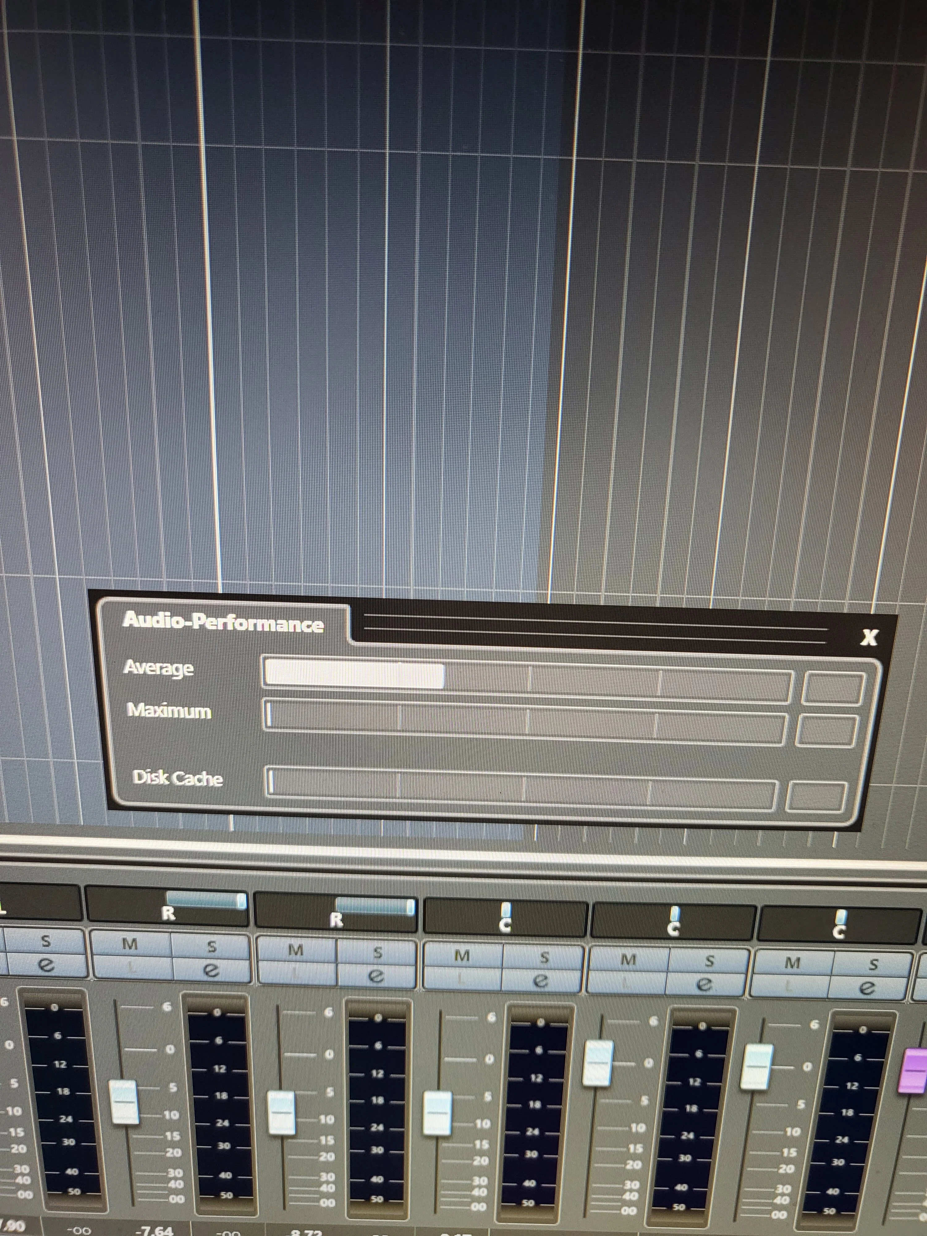

Unglaublich... Natürlich sind meine plugins gelöscht und ich habe einfach mal für den Stress test ein Projekt geladen aus nem usb stick. Darauf dann cubase stock plug ins random geballert und noch dazu alle Spuren drei mal dupliziert.. Somit habe ich über 180 Gesangs Spuren. Und so sieht die Auslastung jetzt aus.... Bitte verzeiht die Handy Kamera aufnahme. Bin eben über das Handy im forum =D
So sollte es auch sein oder? Einfach aus dem Ärmel für nen ryzen 9 5900x... Ich werde jetzt alles einzel installieren und immer wieder reinschauen. Das wird dauern, aber werde immer Updates rein posten, für Leute die es interessiert. Für alle anderen, ich bedanke mich viel mals bei euch, für die Hilfe und vor allem für die ungiftige super nette Community.

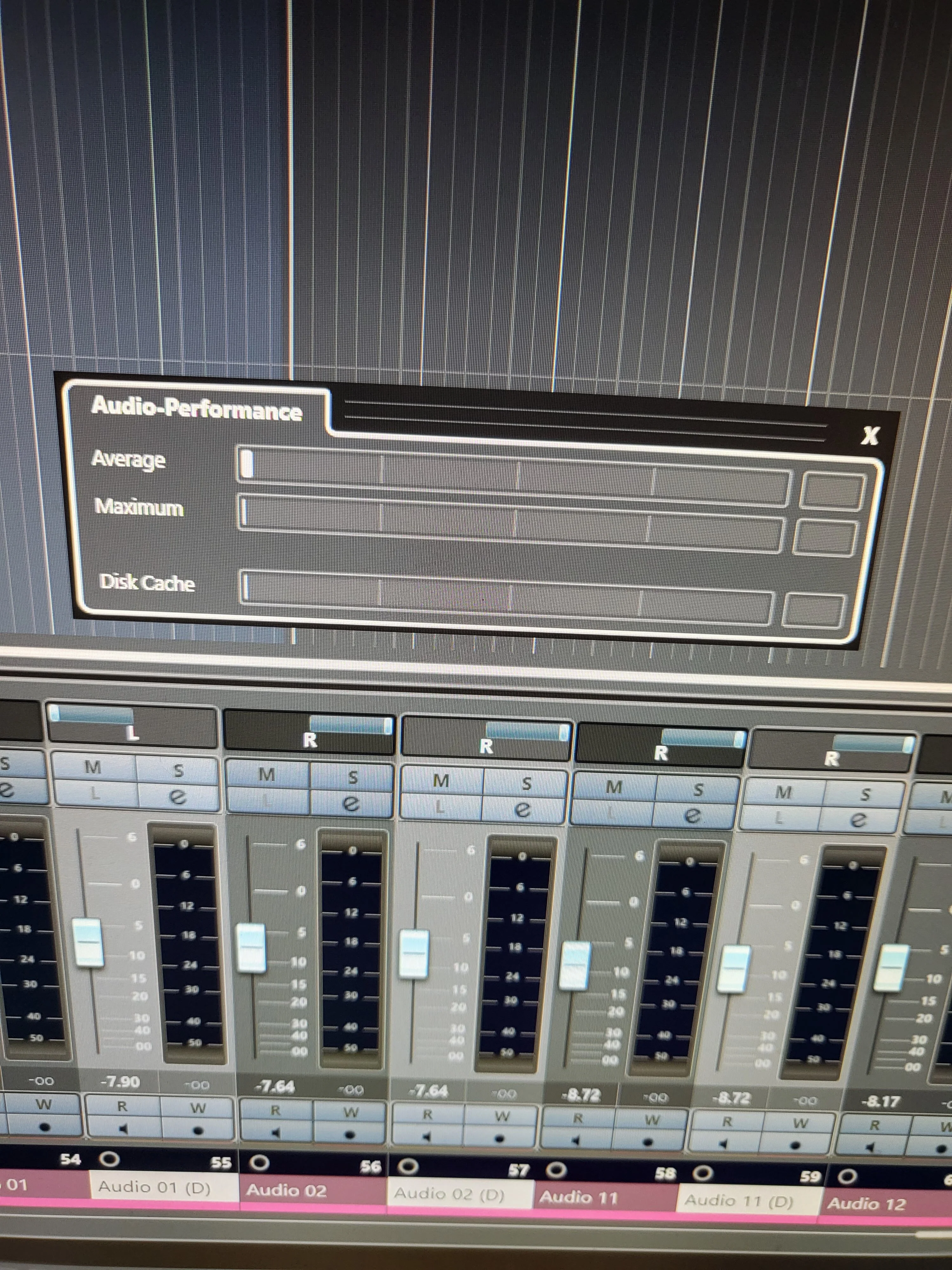

Zwar weiß ich nicht was das Problem verursacht hat, aber durch die Neuinstallation ist alles behoben worden. Ich werde stark minimalistisch bleiben in Zukunft und habe jetzt nur die nötigsten Treiber installiert. Kein steam, kein launcher, nix werde ich installieren, außer nur noch mein Spiel. Hier nochmal ein Bild von der leistungs Anzeige mit allen plug ins aktiv die vorher auch drauf waren. Leider kann ich für die zukünftigen keine Problem Lösung anbieten, außer das man mal Windows komplett neu installiert. Aber immer hin habe ich alles erdenkliche getestet. Danke noch mal an die community!

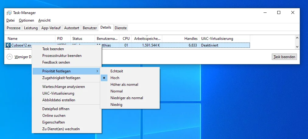

Hab mir die Prio von Cubase angschaut, bei meinem Cubase 12 ist die Prio nicht Normal sondern Hoch.
Was natürlich nicht ausschließt, dass sie bei einem anderen Programm nicht auch Hoch ist.
Excel hat Prio Normal.
