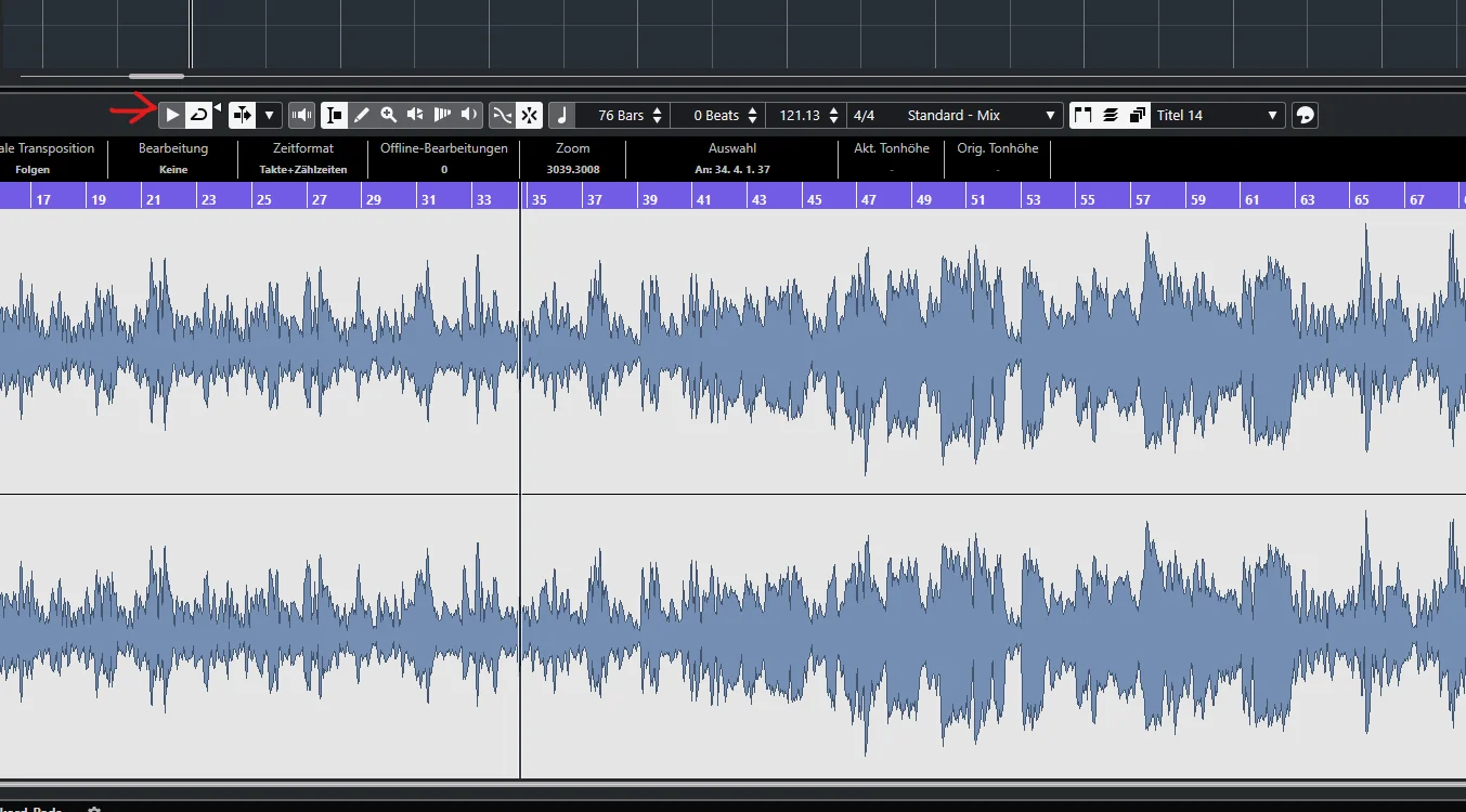

Ich muss sagen ich nutzen den Editor fast nie aber ich habe es grade bei meinem Cubase pro 10.5 ausprobiert und es ist das selbe.
Wenn ich die Spur abspiele, indem ich Space drücke oder die Playtaste in der Transportkontrolle, wird die Spur abgespielt. Wenn ich Doppelklick auf meine Audiodatei mache und den Editor somit öffne und dort auf den Play-Button drücke, der im Bild oben mit dem roten Pfeil gezeigt wird, tut sich gar nichts. Erst wenn ich einen Auswahlbereich erzeuge und dann diesen Play-Button drücke läuft der Scrollbalken los, ich höre aber nichts. Wenn ich stattdessen Space oder normal Play drücke läuft es los, ignoriert aber den Auswahlbereich im Editor.
Wenn man unter Transport in den Einstellungen "Lokale Wiedergabe mit [Leertaste] starten/stoppen" aktiviert, startet die Leertaste nicht mehr das Projekt sondern spielt die Audiodatei im Editor ab, so als würde man die Playtaste im Editor drücken. Zu hören ist aber trotzdem nichts.

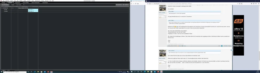

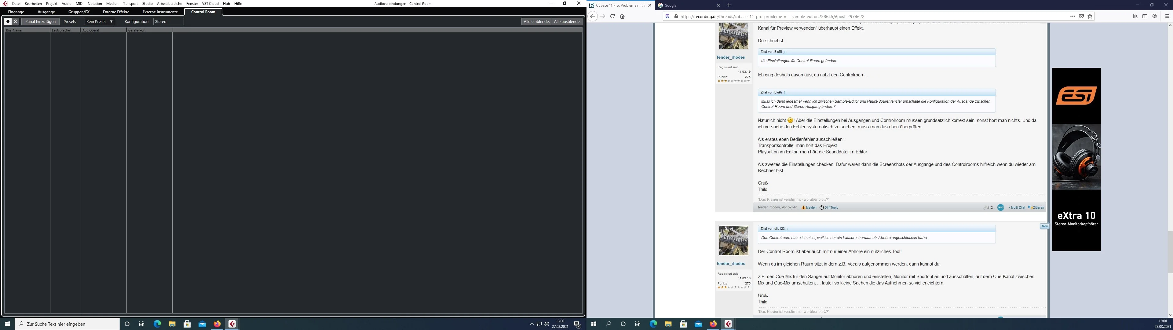

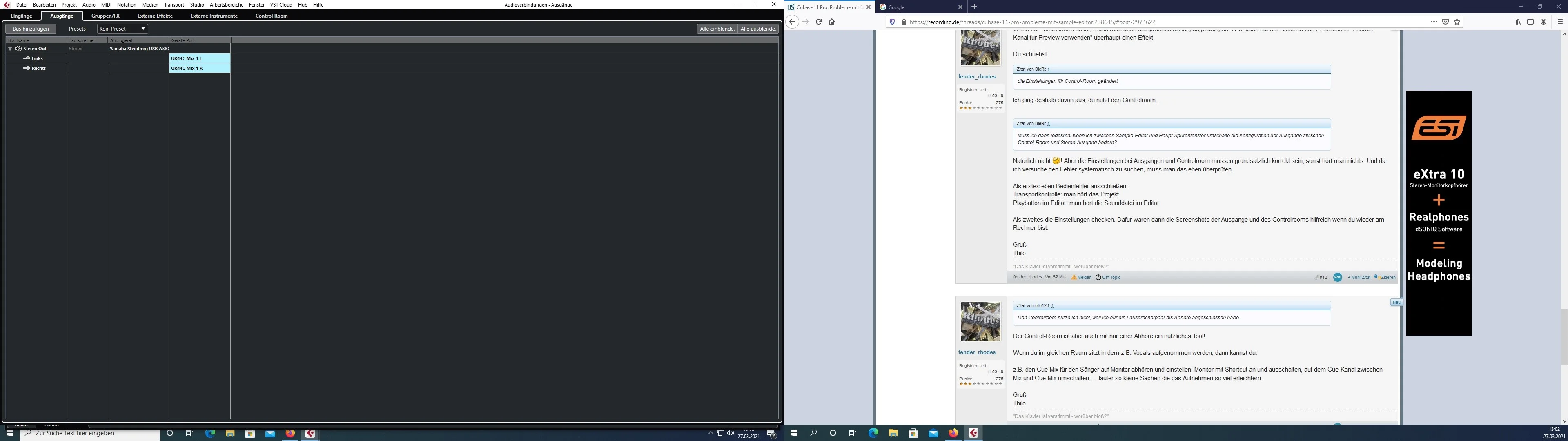

Hallo. Erstmal vielen Dank für eure zahlreichen Tips. Hier nun die Sceenschots so wie es bei mri aktuell eingestellt ist. Einmal Controllroom -Einstellungen ( deaktiviert) und einmal meine Ausgänge ( Stereo 1). Bin wirklcih mal gespannt was ich falsch mache.

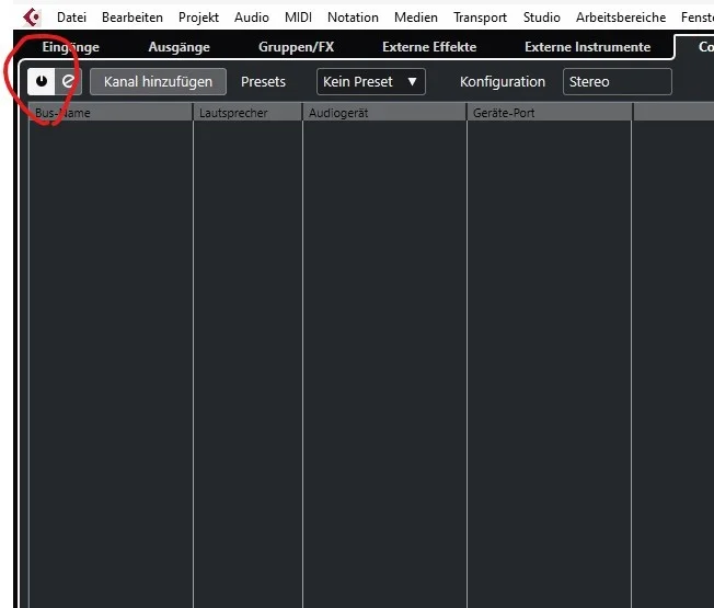

Was mir auffällt: dein Controlroom ist eingeschaltet, aber du hast keine Ausgänge definiert. Also entweder Control-Room ausschalten:
oder mit "Kanal hinzufügen" einen Ausgang für Monitor und Phones hinzufügen.
Gruß
Thilo
Zur Vollständigkeit: Wenn du dich für den Control-Room entscheidest, dann in den Programmeinstellungen den Haken für "Phones-Kanal für Preview verwenden" wegmachen.
@Fender Rohode ( Thilo). Herzlichen Dank . genau das was. Schalter oben im "Contol-Room ausgeschaltet und schon geht es. Vielen vielen Dank. Da ich Cubase grade recht neu habe und mcih mit der Färbung der An-+ Aus-Schalter noch nicht so auskenne, hätte ich das im Leben nicht gefunden. Nochmals herzlichen Dank und schönes Wochenende. LG BleRi
