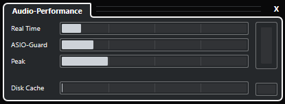

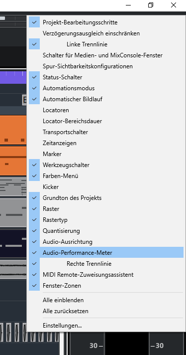

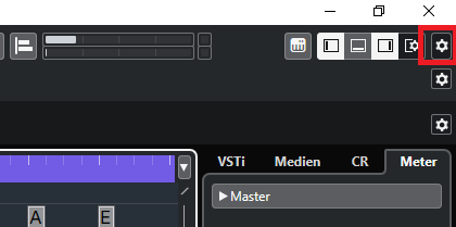

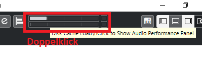

Performance Monitor anzeigen:
Screenshot mit Windows Start Taste auf Tastatur und Shift und "S", alle drei zusammen.

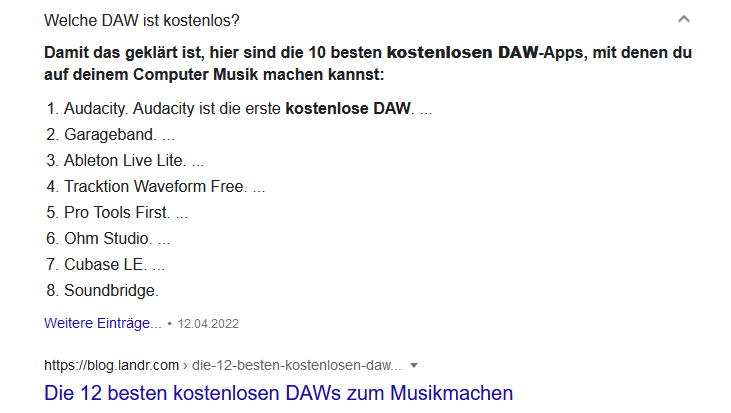

Vielleicht kannst du mal eine kostenfreie DAW runterladen und installieren und verwenden. Das dauert 15 Minuten, oder 30 Minuten.
Ableton* Live Lite,
Cubase LE, dürfte bei deinem Interface dabei sein.
Pro Tools eher nicht.
Audacity
Hier eine Liste

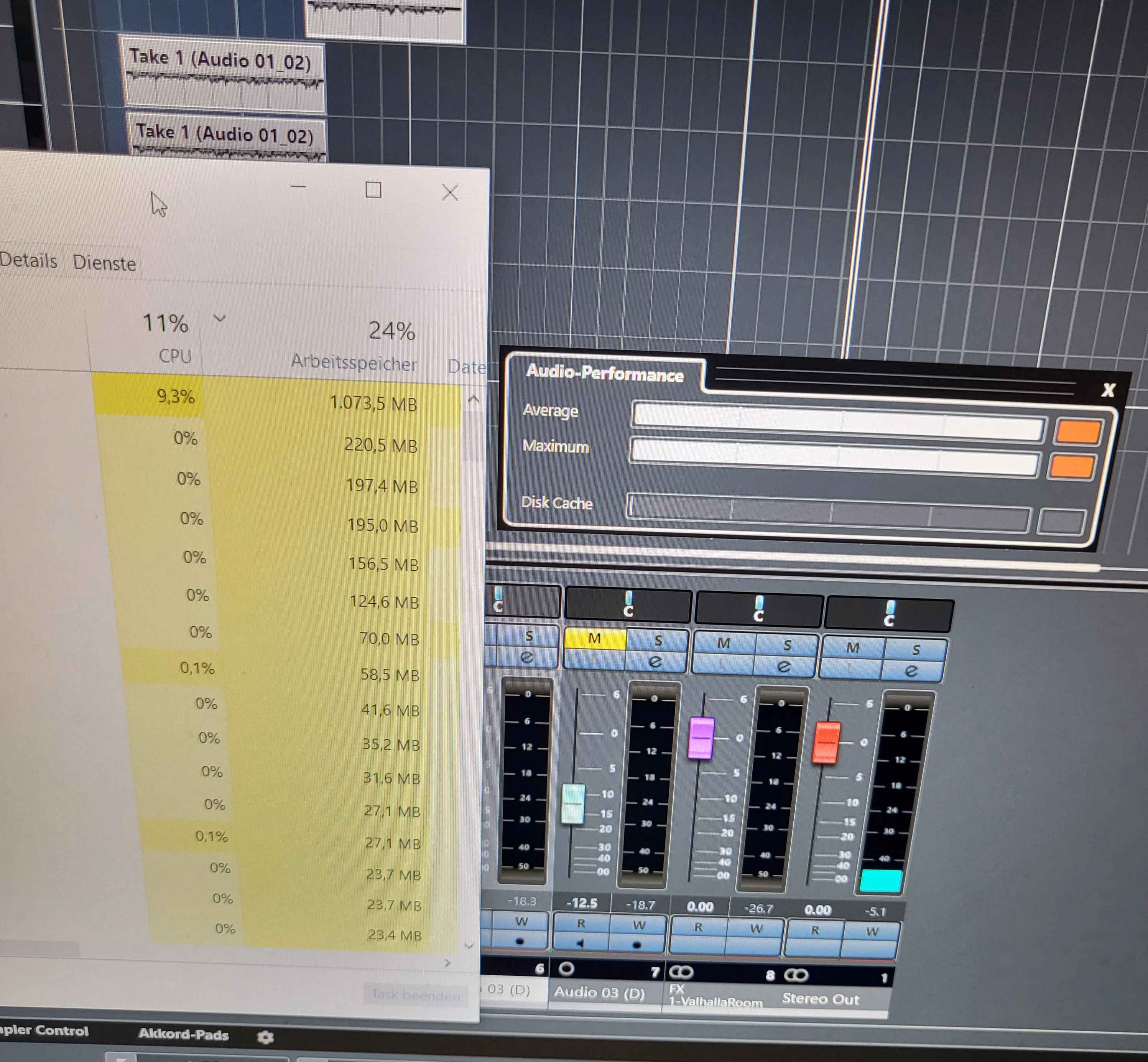

so sieht es aus... Irgendwie konnte ich es wie bei dir nicht anzeigen lassen. Aber ist komplett auf voll last, während Taskmanager was anderes sagt..
ja, ich habe Cubase 12, mein Performance Monitor sieht anders aus.

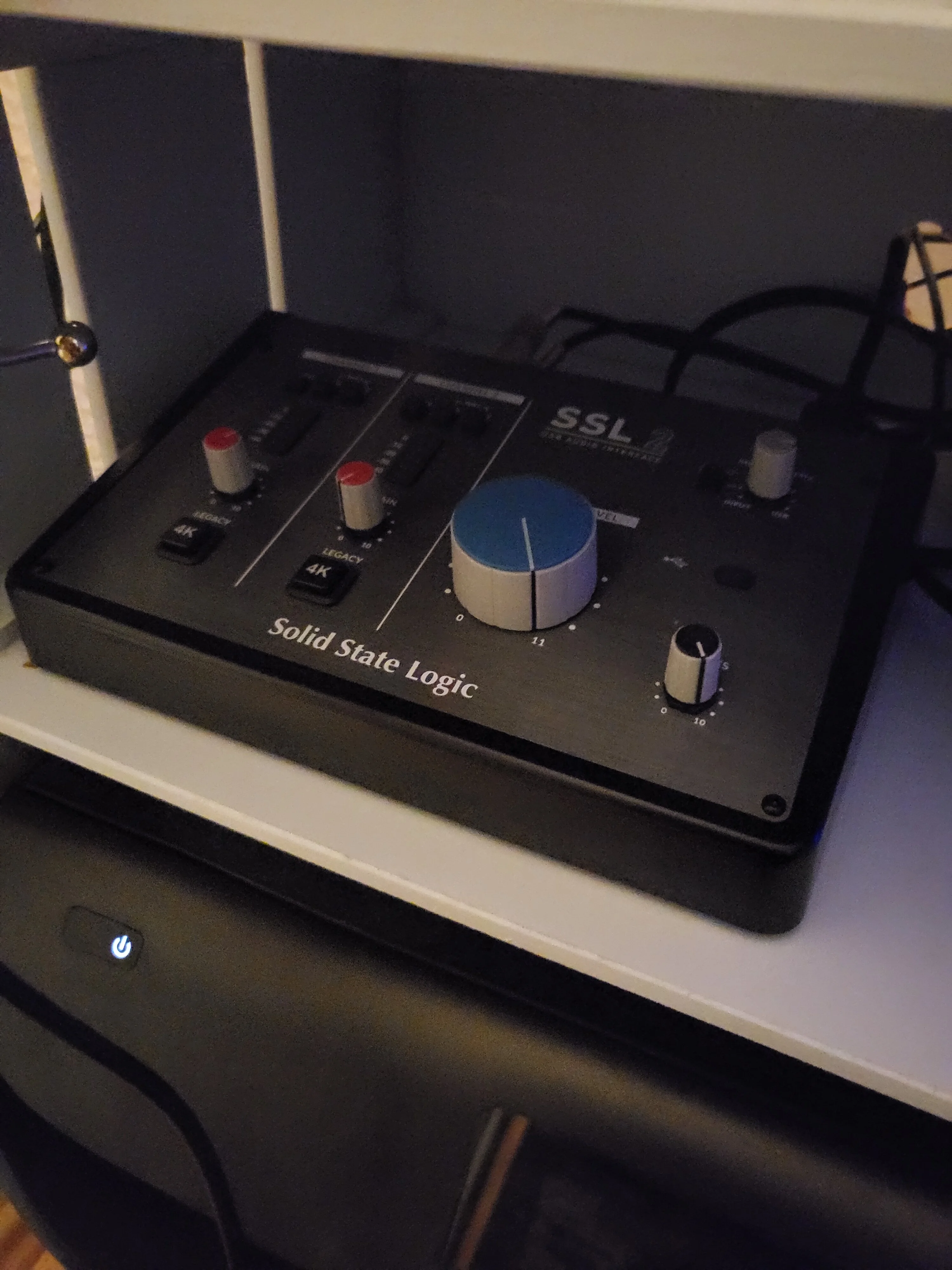

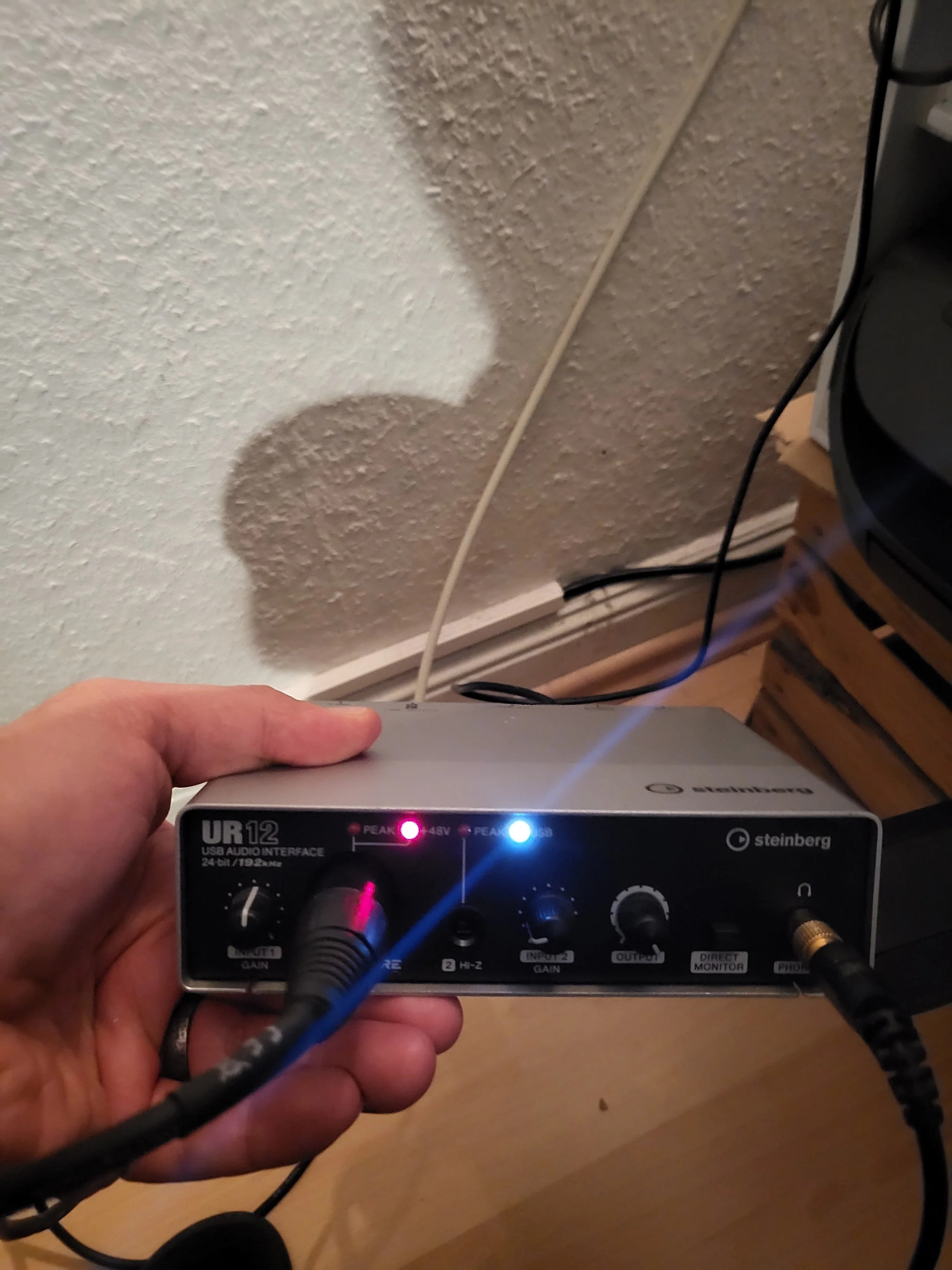

Möglich.. Aber von beiden? Habe ja zwei hier rum liegen. Ssl2+ und das von Steinberg*, plus wenn ich Soundkarte als asio angebe, dann hängt es ja auch. Oder geht es hier um was anderes..
Danke schonmal für die Mühe den Fehler zu finden..

Vielleicht liegt es auch daran, dass du zwei interfaces installiert hast

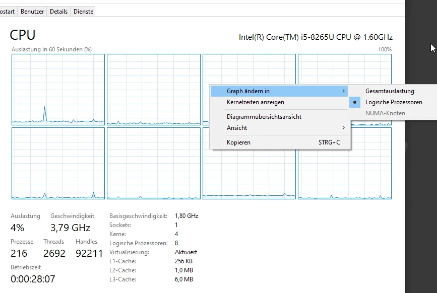

Du kannst im Taskmanager noch alle Prozessoren anzeigen lassen.
Da müsstest du sehen ob nur ein Kern an die Grenze stößt.
Eigentlich sollte das ausgeglichen sein
