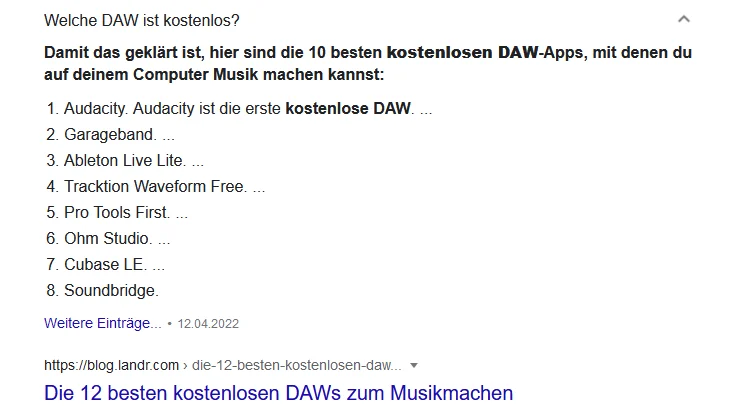

Vielleicht kannst du mal eine kostenfreie DAW runterladen und installieren und verwenden. Das dauert 15 Minuten, oder 30 Minuten.
Ableton* Live Lite,
Cubase LE, dürfte bei deinem Interface dabei sein.
Pro Tools eher nicht.
Audacity
Hier eine Liste
