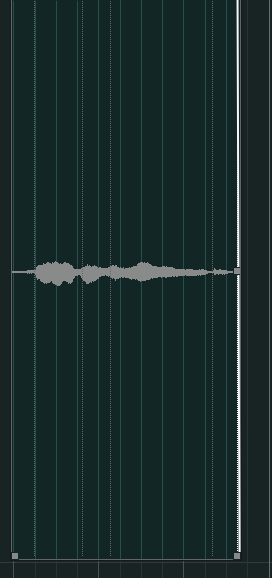

Nachdem nun alles läuft, ist mir aufgefallen, dass meine Aufnahmen im Pegel sehr leise sind und ich den Gain sehr weit aufdrehen muss. Hier im Video bei 2:25 Min pegelt sie ein und braucht sehr viel weniger Gain als ich. Kann natürlich sein, dass noch ein PreAmp dazwischen hängt, das weiß ich nicht.
Wenn ich den Input Gain auf ca. 75% Stelle kommt bei mir nur das hier an:
Das entspricht im Maximum ca. -30dB. Es handelt sich zwar auch um eine eher ruhig gesprochene Aufnahme, aber mir kommt es trotzdem sehr leise vor. Wenn ich den Gain noch weiter aufreiße, hole ich mir sehr viel Rauschen ran, also auch keine tolle Lösung.
Hat hier jemand Erfahrungen mit dem Clarett und kann mir sagen, ob das "normal" ist?

Naja, das hängt ja sehr stark davon ab, was in den Kanal geht, Mikro (welches), Line oder Instrument
Ist so bei Focusrite.
90% der Gain-Einstellungen finden "nach drei Uhr" statt.
Das hat mich bei meinem Saffire auch zuerst irritiert.
Reaktionen: Jabir
Mikro (Slate ML-1), Line
Das Mikro kenn ich nicht, aber um dich zu beruhigen, ist bei meinem AT-4035 auch (Gesang oder A-Gitarre).
Und wenn ich mal so mein Laienverständnis bemühe, ist das nicht auch richtig so?
Die können ja relativ viel Schalldruck ab, da würde ja bei Ampabnahme sonst selbst bei minimalem Gain der Pegel explodieren, oder?
Reaktionen: Jabir
Für sowas haben outputstarke Mikros eine eingebaute schaltbare Dämpfung (PAD).
