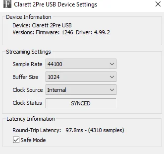

Wie gross ist der Puffer eingestellt? Auf das F im Systemtray klicken. Wenn das unter Win mehr als 100 ist, habe ich diese Probleme auch. Unter Win für YT und Games Puffer auf 64 und alles ist gut.

Was meinst du mit Systemtray? Kannst du den Weg zu der Einstellung nochmal genauer erklären, dann probiere ich das direkt aus.
Die Buffer Size meinst du aber nicht, oder? Die müsste doch unproblematischer sein, je höher sie eingestellt ist, oder?
Ist bei mir derzeit so eingestellt:
Doch, die Buffersize. Mach die unter Windows für YT usw. mal auf 64.

Geht's?
Bisher scheints tatsächlich zu gehen. Will noch ein bisschen beobachten, ob es nochmal auftritt.
Aber wenn das wirklich die Lösung war, bin ich verwirrt. Ich hätte eher den Reflex gehabt, die Buffer Size möglichst hoch zu stellen, sobald Dropouts auftreten. So mach ich es in der DAW ja auch.
Ja in der DAW deshalb wegen Delay Compensation. Bei Audioausgabe braucht man es nicht.
