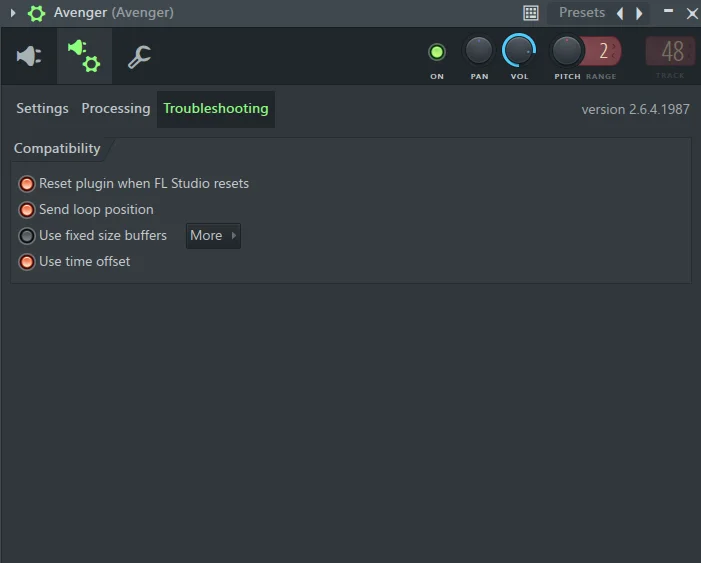

Manchmal schafft es Abhilfe, wenn man die Option "Use fixed size buffers" aktiviert; ich habe eine Handvoll Plugs die mit dieser Option laufen. Es wäre ein Versuch wert, auch wenn ich nicht glaube das es daran liegt.
