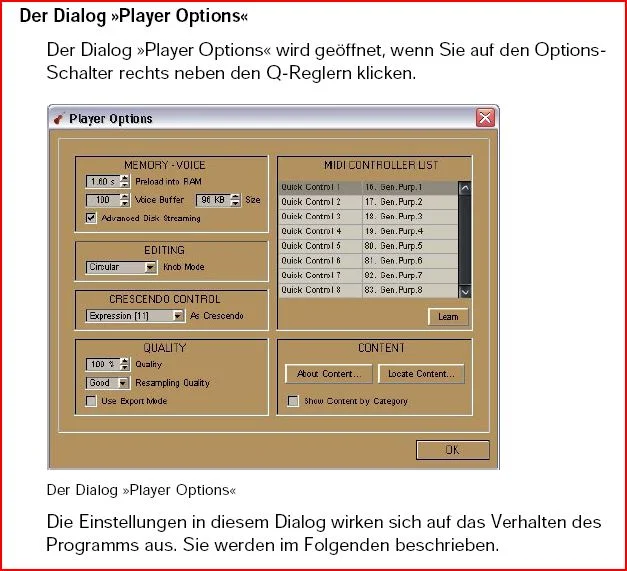

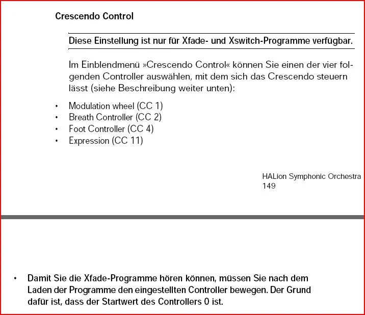

Zu deinem 2. Problem mit HSO:
Schau mal bei den Player-Options von HSO,ob unter Crescendo-Control auch der Controler für Modulation ausgewählt ist.

Danke für die antwort,
hatte den controller nicht eingestellt; habe ich jetzt gemacht aber es kommt trotzdem kein sound... ich kann die modulation verändern wie ich will es passiert nichts... nur das [g=32]midi[/g] signal kommt an. und dafür wollen die 500 euro haben -.-

hso läuft ! habe im fenster als programm einfach stereo 1 ausgewählt und es läuft. merkwürdig, aber es geht. jetzt nur noch 2 probleme.
