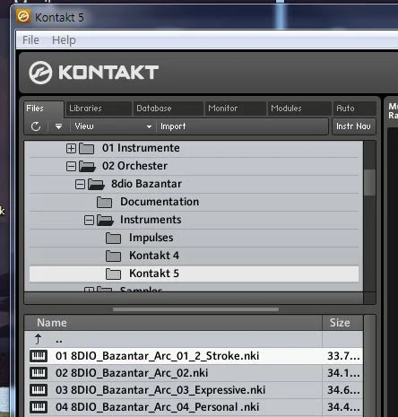

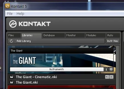

... "Add Library" installiert komplette Libraries ...
... nki. Dateien öffnet man über "Files" ... bei installierten Libraries über "Instruments"

Der Library-Tab ist ausschließlich für Librarys da, die mit dem kostenlosen "Kontakt Player" laufen. Librarys für die Vollversion sind nur über den Files-Tab oder über das Quickload-Menü aufrufbar.
