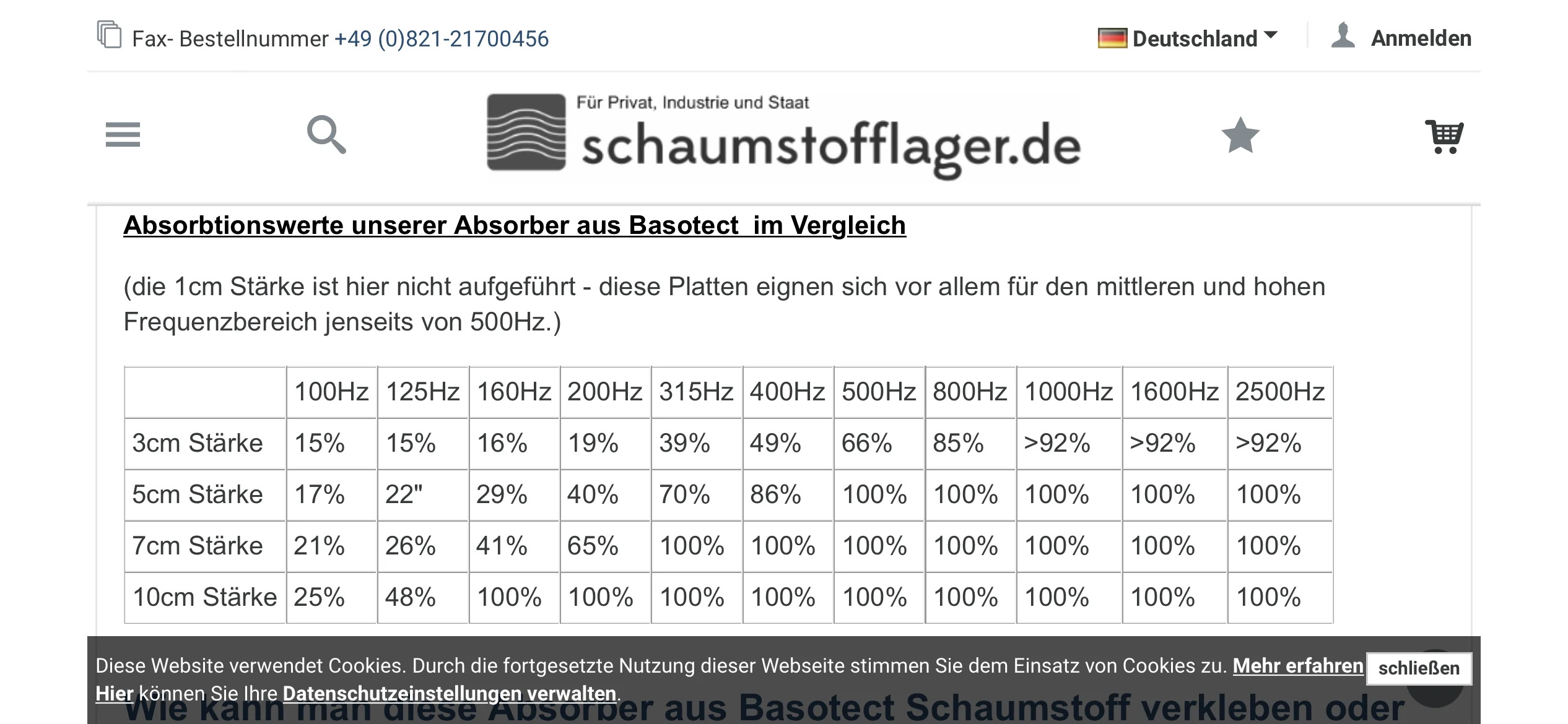

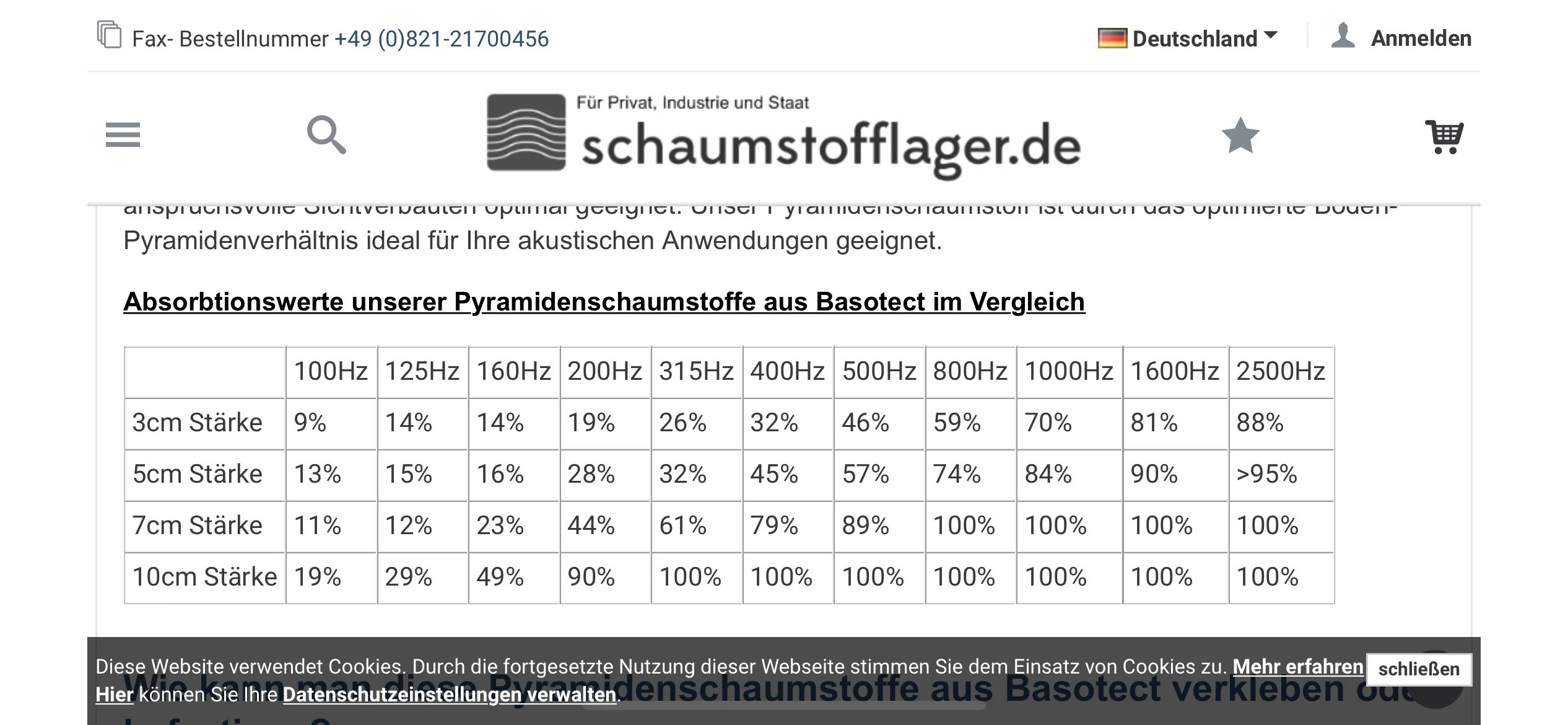

  • #66

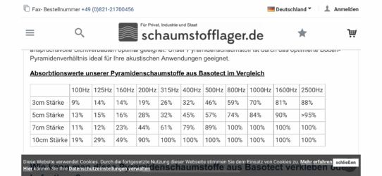

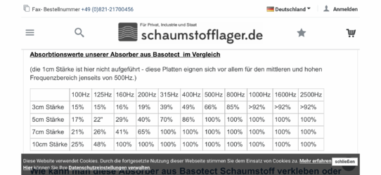

Höre ich mir sofort an wenn ich zuhause bin , bin mal wieder arbeiten. Ja der Raum ist ca 12 qm groß aber halt nicht komplett rechteckig da ist zur Hälfte eine Dachschäden mit drin. Mein Plan sieht jetzt wie folgt aus ich werde 3 Stellwände nehmen dort die 10cm basotech absorber dran machen und eventuell lass ich noch was von der Decke hängen mit Seilen. Ihr habt mit allem was ihr gesagt habt total recht wenn ich mir alleine schon die Werte anschaue begreife ich einiges. Und noppenschaum hatte noch schlechtere Werte als die Pyramide

  • #67
Jep, mach das. Ich habe das in meinem Kellerraum auch gemacht, - ohne Anspruch auf eine 100% Edel-Aktustik, aber eben doch so, dass es eine deutlich Verbesserung gebracht hat.
Bei dir sind da momentan einfach Resonanzen z.B. bei 200 Hz drin, die man nicht einfach mit dem EQ rausziehen kann, denn diese sind wichtig für deine Stimme.

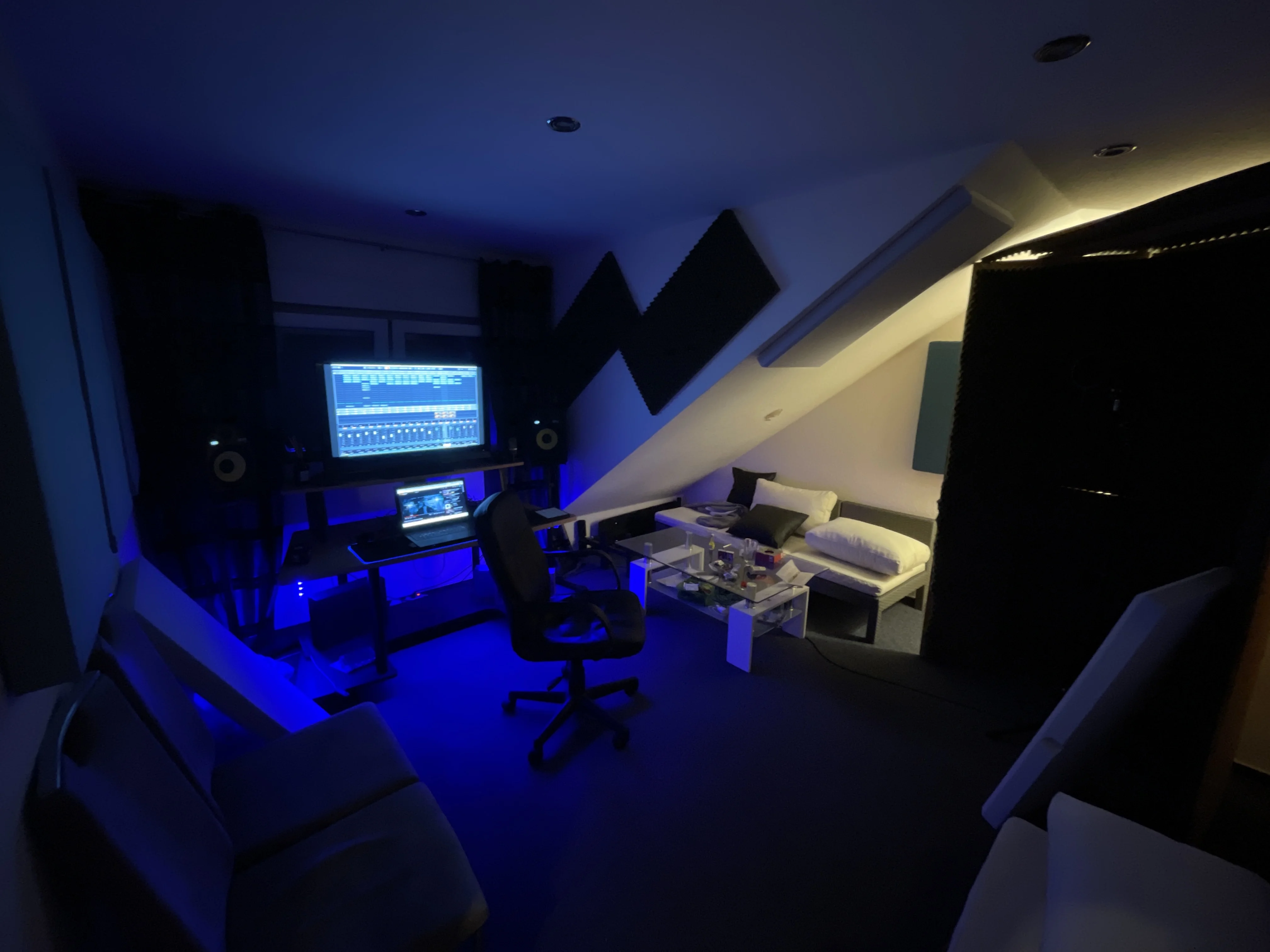

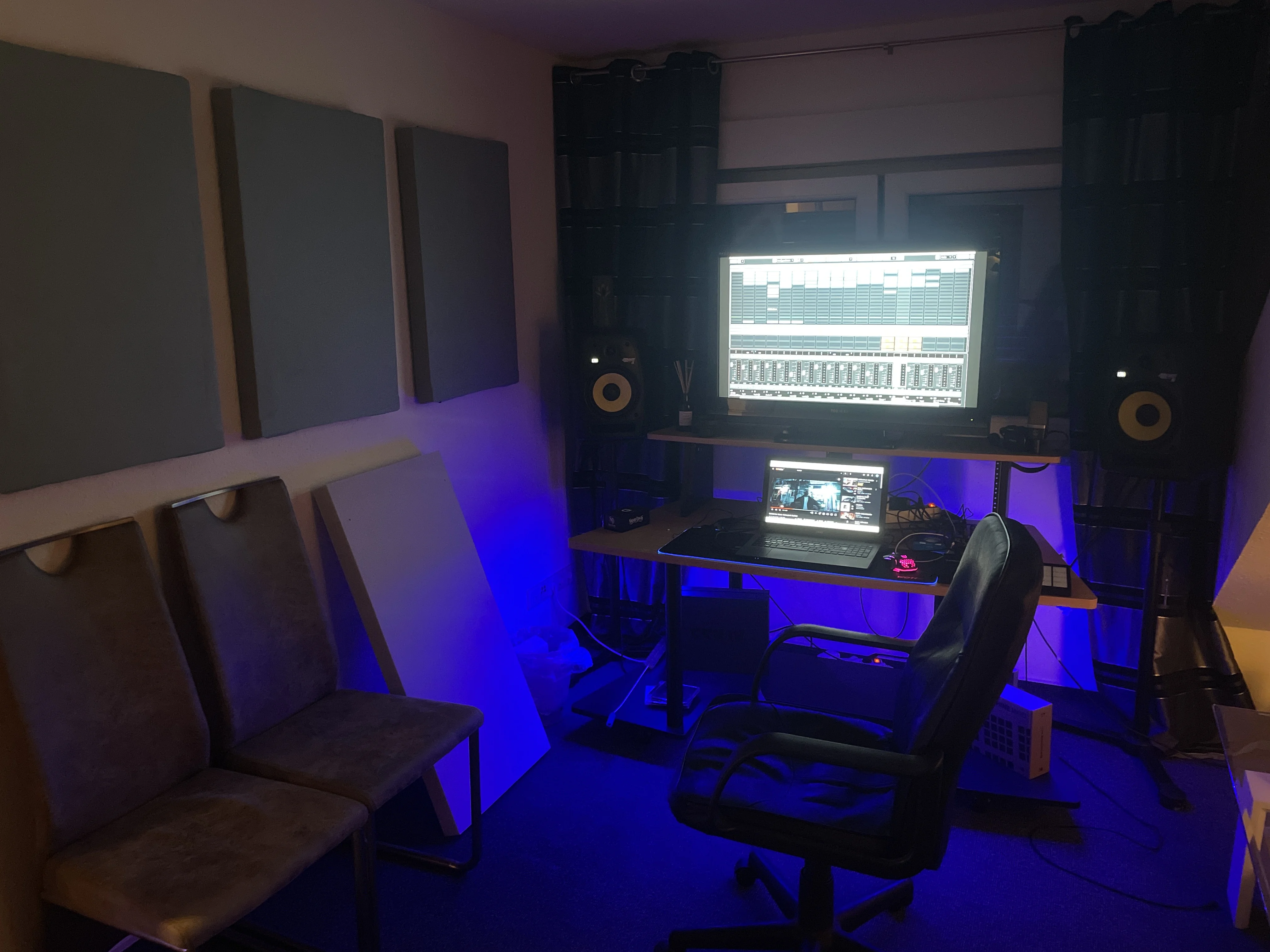

  • #68

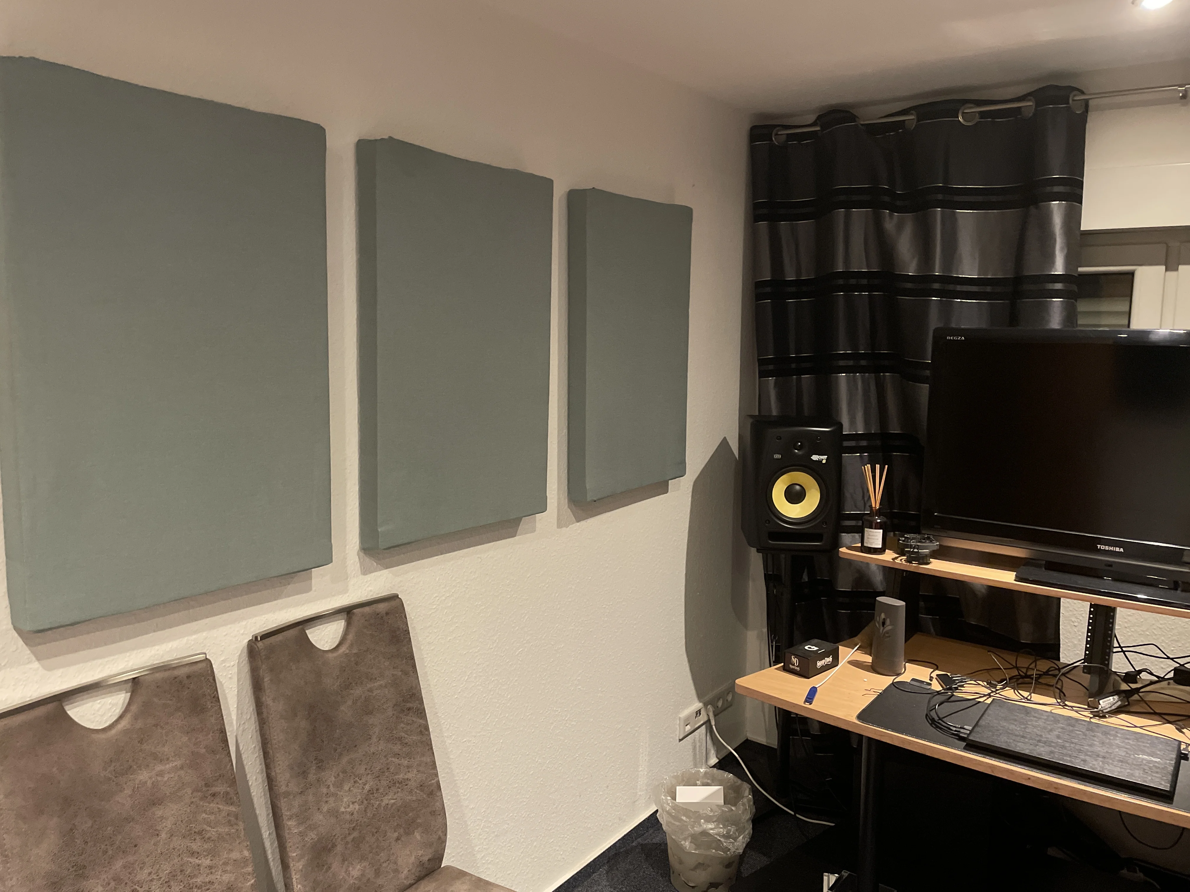

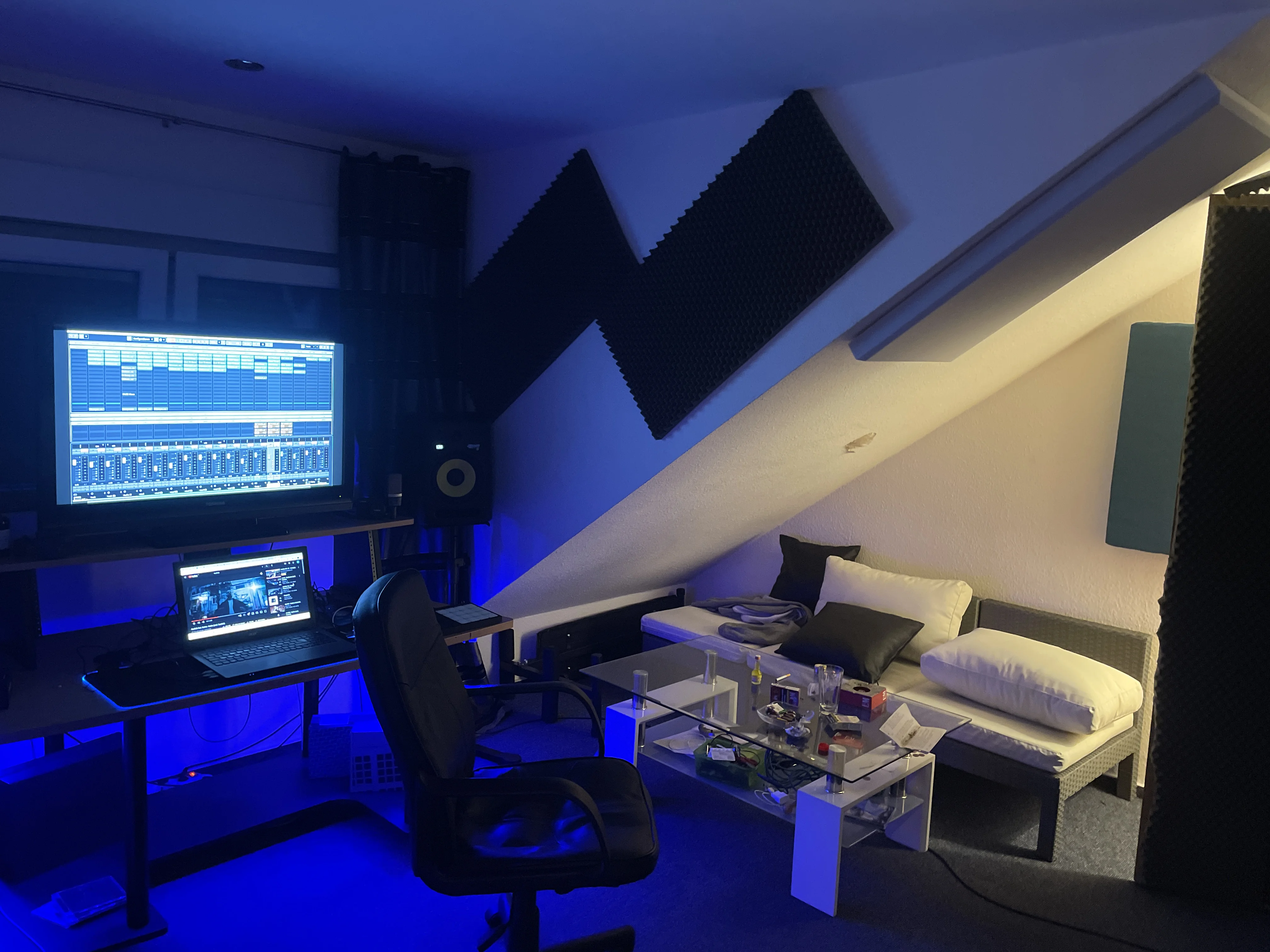

Hier mal Studio neu positioniert gesangskabine kommt noch weg , 3 10cm basotech absorber und dann noch 6 selbstgebaute absorber , hab halt kein Plan wo ich sie richtig positionieren soll werde ausprobieren

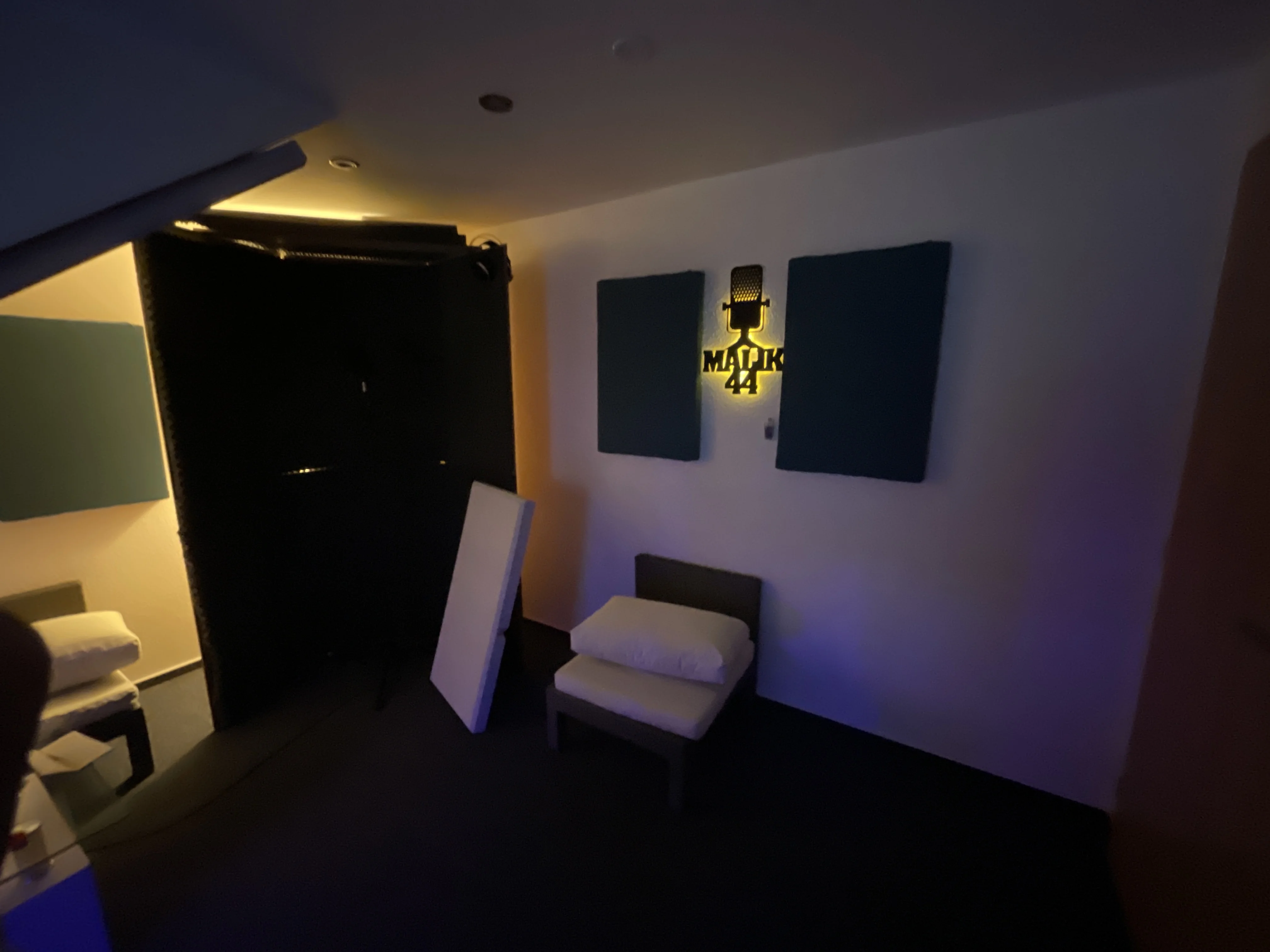

Hatte noch ein foto vergessen sorry
  • #76
Ich denke, das wird noch nicht reichen. Schick noch mal eine Aufnahme.

Unabhängig zum bisher erreichten Stand bzgl. "Akustik und Raum auf der Aufnahme".
Dein Zimmer sieht nach dem Umbau und ohne diesen "Schaumstoffhasenstall", deutlich gemütlicher aus - ich könnte mir vorstellen, dass es da viel mehr Spaß macht drin zu arbeiten und das sollte letztlich der Performance und der Musik gut tun.
Ich denke du bist da auf einem guten Weg.
  • #78
Sieht doch erst mal super aus :)
Allerdings hatte @malik44 bei ca. 215 Hz eine dicke Resonanz. Die wird man damit wahrscheinlich nicht so schnell los. Ich glaube, dass eine andere Positionierung im Raum bei der Aufnahme auch ziemlich helfen würde...
Anyways: Viel Spaß beim Musik machen und probieren :)

Das ist ja glücklicherweise kein leerer und halliger Beton Kellerraum. D.h. bevor du da nun alles Wände mit Basotect zuballerst, würde ich dir auch raten, mal ein paar Testaufnahmen an verschiedenen Positionen in dem Raum zu machen.
Z.B. in der Sofa Ecke mit dem Rücken zu dem Wandabsorber.
