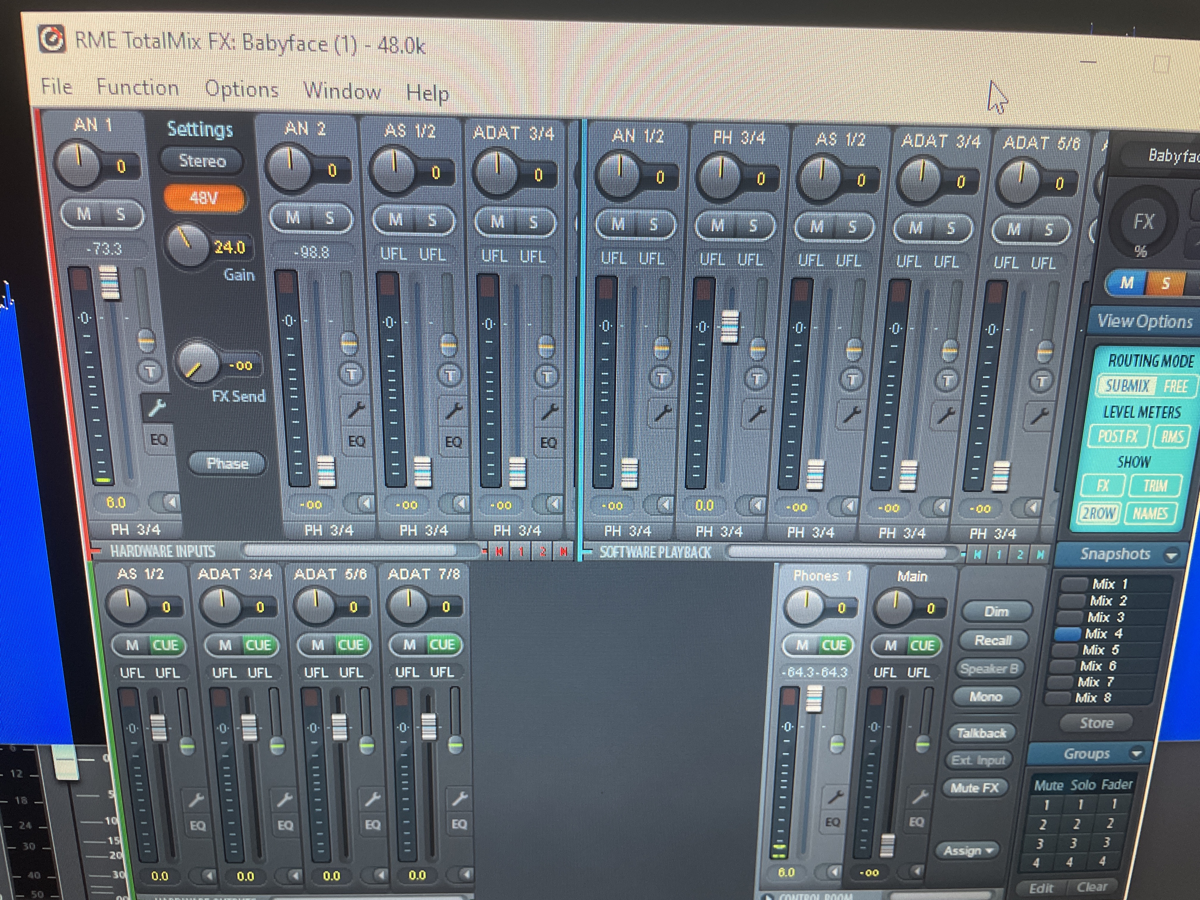

Frage ist halt wieso klingt das akg c214 unter den selben raumbedingungen besser das irritiert mich etwas. Aber hab mir basotech und bassfallen für die ecken bestellt. Ich finde halt unter den selben Bedingungen wirkt das tlm67 wärmer vom klangbild der stimme und das 107 wiederum zu präsent in den höhen und in den mittleren Höhen leider nicht ganz so deshalb fehlt mir da irgendwas oder es ist wie ihr sagt dann wirklich die Akustik schuld helfen kann mir keiner von euch wo und wie ich das aufhängen müsste ? Tut mir leid wenn ich euch nerve

Was mich auch irritiert das ich mich wesentlich leiser in den kophörern höre als mit dem akg c214.
Verschiedene Mikros haben verschiedene Empfindlichkeiten. Das kannst und solltest du mir dem Gain deines PreAmps entsprechend ausgleichen. Unabhängig davon kannst du dir doch deinen Kopfhörermix so zusammen fummeln bis du in der "Wohlfühlzone" angekommen bist.

Das schon kann man wunderbar in total mix machen nur siehst du ja in den Einstellungen von totalmix was ich gepostet habe das es nicht mehr viel lauter geht ich kann den Beat leiser machen klar dann kommt die Stimme lauter aber dann ist halt alles auch sehr leise
Wenn du dir das Backing + Vocal so laut auf die Lauscher geben möchtest um dich wohl zu fühlen, dann musst du einen Kopfhörer nehmen der lauter ist, oder eben einen Kopfhörerverstärker dazwischen hängen.
Irgendwas läuft da nicht so, wie es laufen sollte.

Welchen Kopfhörer verwendest Du denn?
  • #54
Akg k271 mk2 sind es
  • #55
55 Ohm, die sollten eigentlich laut genug spielen können.
