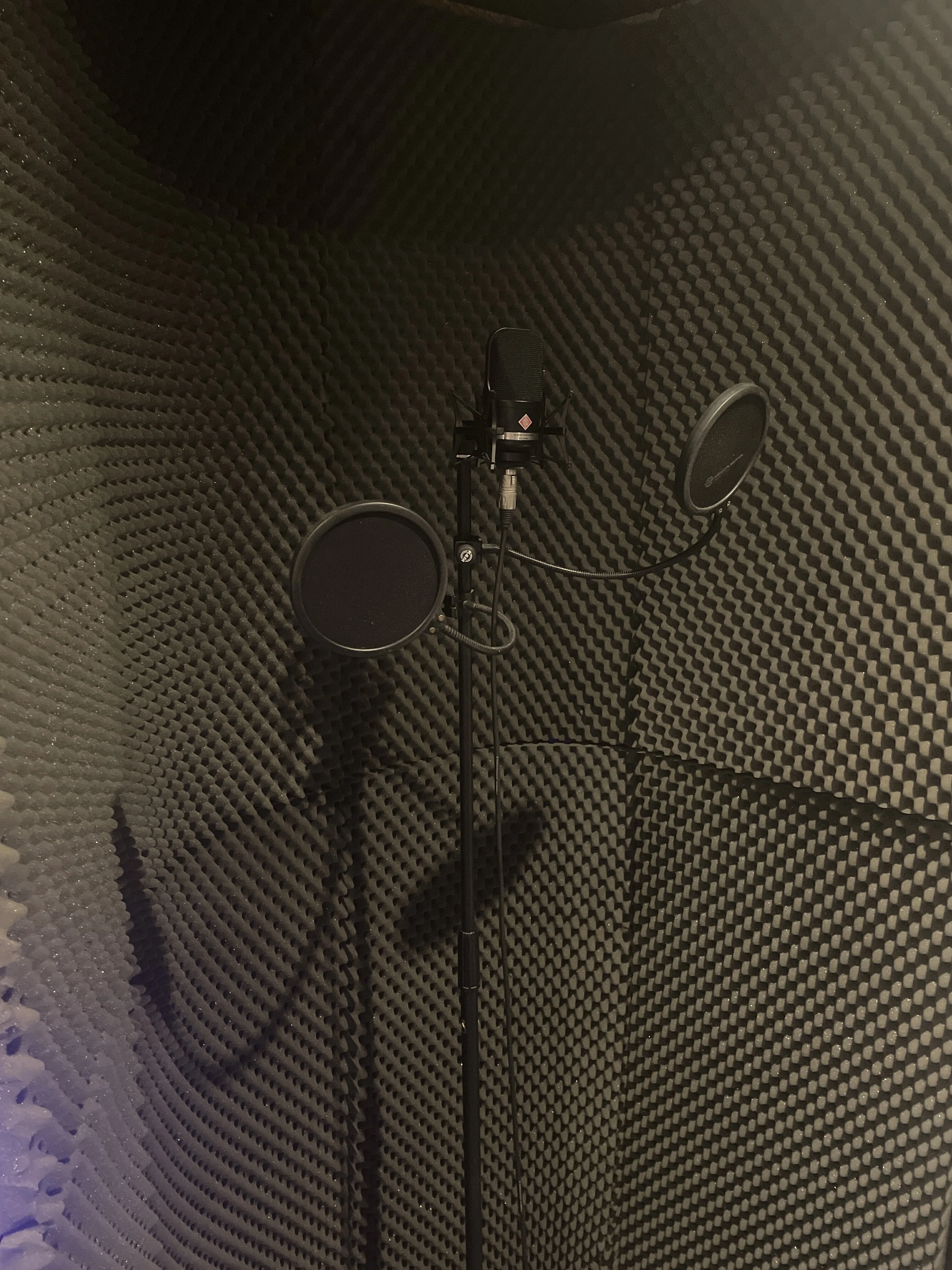

mic a ist das tlm 67 und mic b wäre das 107 ich mach mal ein Foto von der Räumlichkeit aber nicht lachen beim akg hat es irgendwas gebracht.
Beide Mikros taugen was für den Zweck. Das TLM 107 ist etwas offener. Mit dem Noppenschaum dämpfst Du nur die Höhen. Außerdem ist es wegen des Hallradius bei den tieferen Fredquenzen ungünstig, wenn Du so nahe rangehst. Es wäre schon günstiger, wenn der "Schirm" hinter Dir steht. Denk an die Richtcharakteristik. So steht er auf der gedämpften Seite der Niere. Dehalb verwundert mich das Bedeckte nicht. Anstatt des Noppenschaums wärst Du mit mobilen Absorbern besser dran. @whitealbum hat hiefür eine gute Bauanleitung geschrieben.

Oha, das erklärt Einiges :)
@Astronautenkost hat es ja schon gesagt, mit Noppenschaum bis ca. 5 cm adressierst Du nur Frequenzen ab ca. 8 kHz. Den bei Dir resonierenden Tief-/Mitteltonbereich berührst Du damit nicht. So wird es einfach nur stumpf (selbst mit einem klaren TLM 107. Bekämpfung von hinten ist aufgrund der Nierencharakteristik mit der Du aufnimmst wichtiger.

Die Bauanleitungen ist super , ich glaube das probiere ich mal so aus , was ist damit gemeint wenn der Schirm hinter mir stehen soll ? Hab da gerade ein kleines Verständnis Problem
Das Nierenmikrofon ist in der Einsprechrichtung empfindlich, nicht an der Rückseite, da ist es gedämpft.
Wie hast du deinen Noppenschaum befestigt? Ist das eine Art Kabine.
