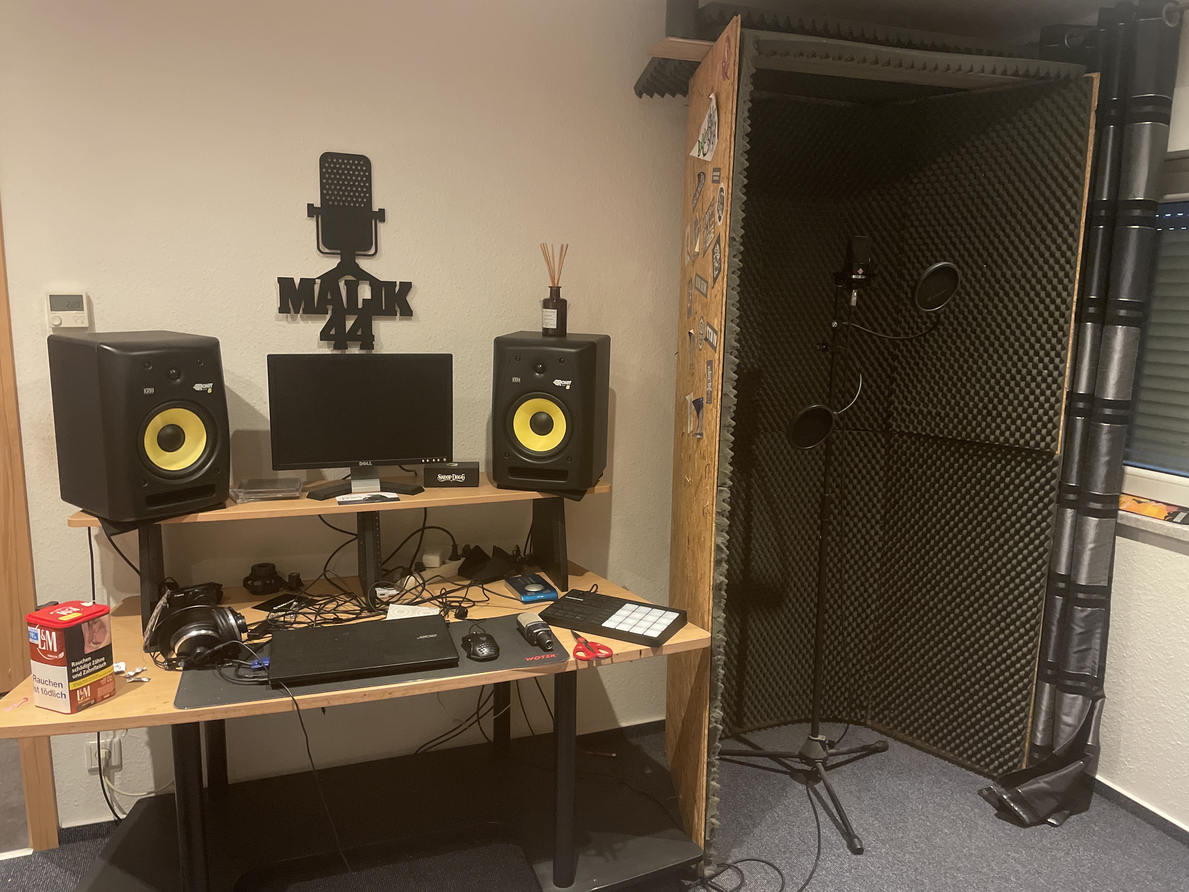

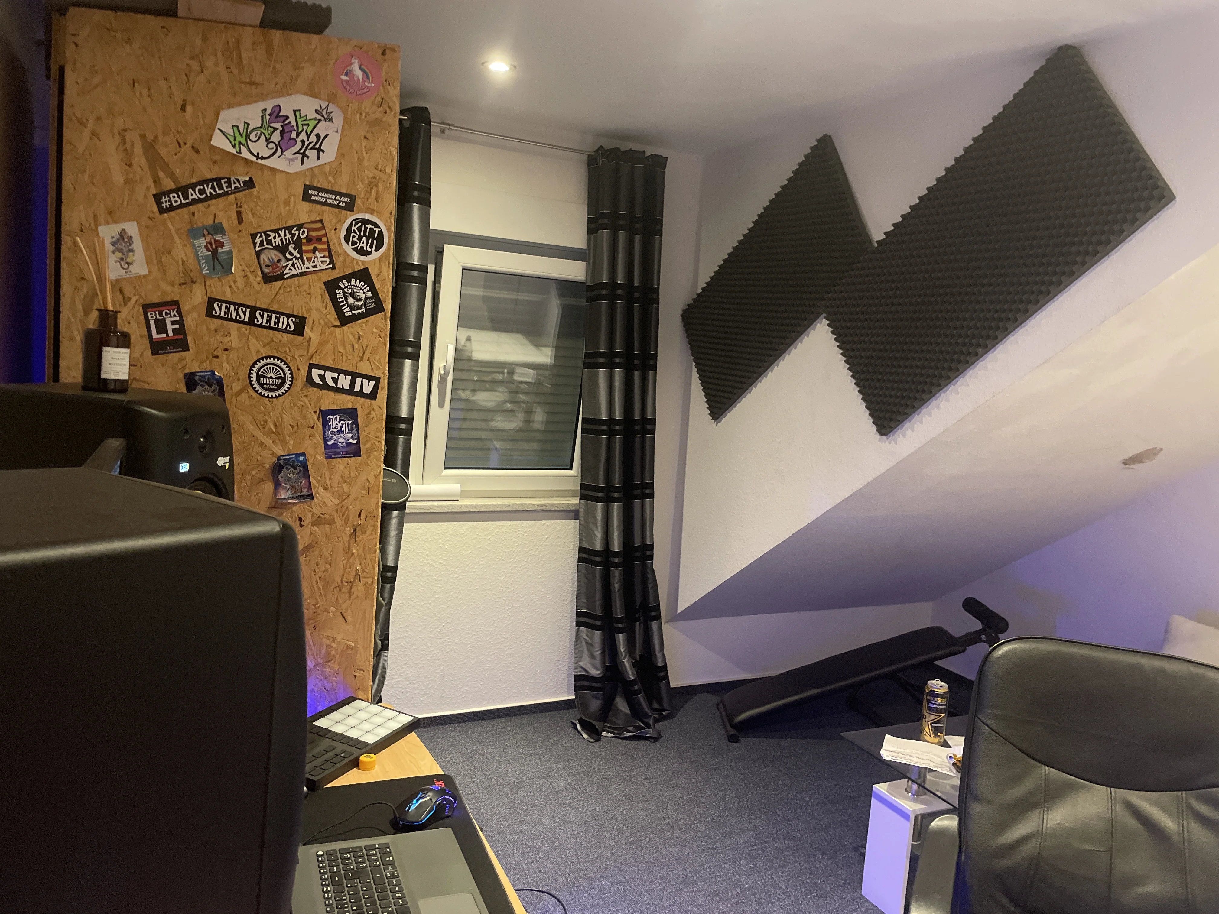

Hier seht ihr etwas mehr von dem Raum ich fotografiere nochmal die andere Seite da ist nämlich leider so eine Schräge verbaut wegen dem Dach
Als erstes würde ich mal aus der Ecke heraus kommen. In der Ecke hast du höchstwahrscheinlich noch mehr Probleme im Bassbereich.

Das Schwierige an schlechter Dmpfung ist, dass man nicht mehr den einen Hallradius hat, weil die Dämpfung nur auf höhere Frequenzen wirkt. So vergrößert sich der Hallradius aber eben nur für höhere Frequenzen. Das Ergebnis kann man hier hören
Genau das meinte ich! :)
Reaktionen: malik44 und mruebsam

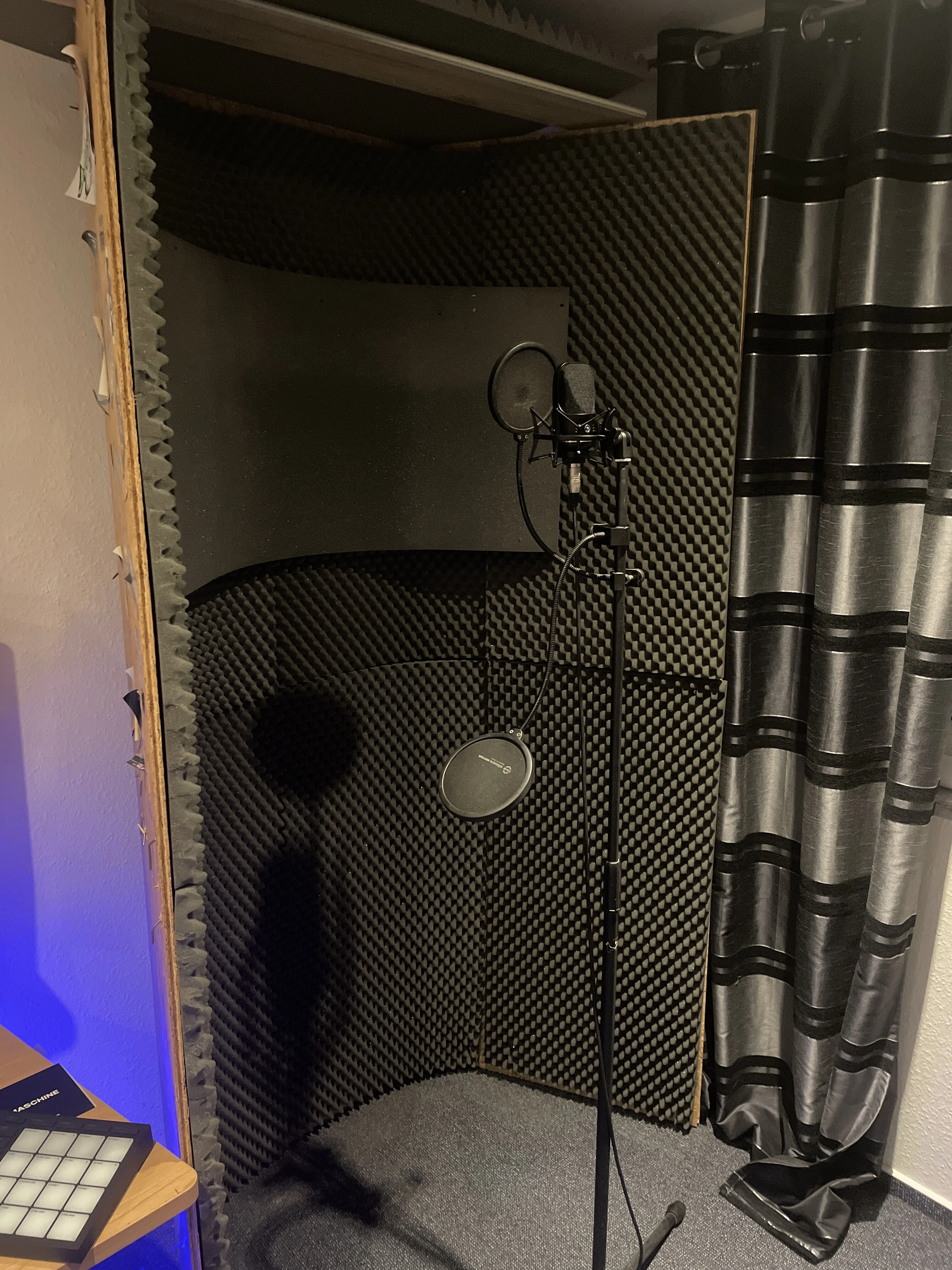

So habe ich auch mal aufgenommen, allerdings war das Ergebnis besser, wenn man mit dem Rücken zur Booth steht, weil die Niere vom Raum gar nicht so viel aufnimmt. Probiere mal aus.
Gute Idee. Und statt dem Noppenschaum Basotect reinbauen und das Ergebnis sollte sicher verbessern.
Reaktionen: malik44
genial wenn das funktioniert , welche basotech absorber bräuchte ich da gibt es mehrere zeigt mir Google an…würde dann die jetzigen absorber alle abnehmen und dann nur die basotech dran oder auch die mit dem noppenschaum? Falls beide wie würdet ihr sie mit dieser Konstruktion die ich da habe aufteilen?
So dick wie möglich. Je dicker, umso tiefer geht die Absorption.
Deine Booth ist zu klein. Da bin ich geneigt zu widersprechen!
Kann man diese Seitenwände weiter auseinander ziehen?
Ja das kann man ich habe sie mit schanieren befestigt und lässt sich quasi auf und zu klappen
Kurze Frage nochmal würde ein mic screen auch noch etwas bewirken wenn man einen wählt der halt nicht diesen noppenschaum hat? Oder wäre das dann Unsinn?
Klingt nicht gut. Würde ich lassen.
