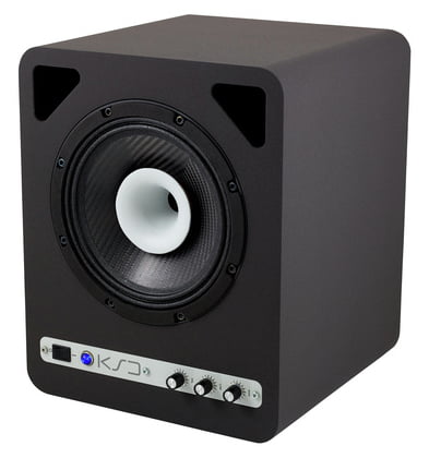

Ich habe die C-55 original von KS dagehabt, zaubert eine phänomenale Bühne und bildet Musik mE sehr natürlich ab.
Geht vom Gesamtbild her eher in Richtung Geithain als in Richtung Neumann.
Wenn die Thomann Version sich nur im Furnie unterschiedet, dann empfehle ich Dir unbedingt, diese Box anzutesten. Du wirst überrascht und begeistert sein.
Paarpreis €1558: https://www.thomann.de/de/ks_digital_c_55_thomann_edition_r.htm?ref=search_rslt_KS+Digital_340028_12
Die von Dir genannten Boxen können dagegen einpacken.
Die Neumann lasse ich gerne noch als "MIttenlupe" gelten und wegen des professionellen und kompakten Formats. Aber was die Abbildung der Musik und die Natürlichkeit im Raum anbelangt ist die K+S um Längen besser. Da kommt dann auch ein wesentlich strafferer und definierterer Bass raus.
Wenn Du zB einen Mix mit Tiefenstaffelung machen möchtest, dann ist es auch wichtig, den Raum erlegen zu können, gerade da ist die K+S ideal.
Ansonsten wenn es kompakter sein sollte, dann wäre die RL906 eine gute Wahl, aber die ist dann in einem anderen Preissegment. Deshalb besser die K+S, die geht dann auch tiefer runter.
EDIT: die KS muß aber auch zu Deinem Raum passen, wie sind denn bei Dir die Platzverhältnisse und wie groß ist der Abhörabstand und die Entfernung zur Wand ?!
Sie Dir auch mal die Bewertungen bei T. dazu an ... Rauschen wird da als Nachteil genannt, das habe ich leider nicht mehr in Erinnerung.

Ui, ja die gefallen mir auch.
Allerdings frage ich mich, was "Digital" für mein Setup bedeutet. Ich habe nur 2 analoge ausgänge, sowie 2 SPDIF. Habe noch nie Berühurungspunkte mit Digitalen Lautsprechern gehabt.
Und außerdem sind die von den Dimensonen her schon eher für Stative mit einiger Entfernung zum Abhörenden geeignet. Mein Raum ist 20 qm2 groß und bisher habe ich meine Lautsprecher mit auf dem Desk stehen (siehe Bilder in meinem Profil) Das würde ich mit den Teilen dann nicht mehr machen wollen. Meine Befürchtung ist, dass die vielleicht einfach zu groß sind von der Leistung und Maße für meinen kleinen Raum. Die Lautsprecher würden mit Stativ dann defintiv direkt vor der Wand stehen, und die Bassreflexöffnung ist hinten ... Was meinst Du?

...Allerdings frage ich mich, was "Digital" für mein Setup bedeutet. Ich habe nur 2 analoge ausgänge, sowie 2 SPDIF. Habe noch nie Berühurungspunkte mit Digitalen Lautsprechern gehabt...
Ich glaube, dass muss man anders "lesen". KS Digital heißt die Firma, C55 das Produkt. Die oben verlinkten C55 haben lediglich einen XLRF-In ---> also analoge Verbindung.
Intern arbeitet allerdings eine digitale FIRTEC-Entzerrung.
"Unsere [digitale] FIRTEC-Technologie linearisiert Frequenz- und Phasengang am Abhörplatz und sorgt damit für eine tonale und zeitlich korrekte, neutrale Wiedergabe der Musik."
http://studio.ksdigital.de/de/ksd-technologien.html
Reaktionen: Ash
