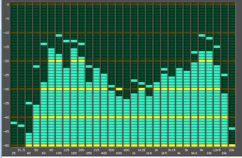

Song gefällt mir, hat aber arge Mittenanteile in den Spuren bzw wurde wohl darauf hin Arrangiert / Soundauswahl ausgerichtet.
  • #43
[ref=[URL]https://recording.de/Community/Forum/Homerecording/Mischmaschine/188222/Post_2110933.html#42]Marc1610[/URL] schrieb in #42: [/ref]Song gefällt mir, hat aber arge Mittenanteile in den Spuren bzw wurde wohl darauf hin Arrangiert / Soundauswahl ausgerichtet.
Mittenanteile müssen aus Deiner Abhöre kommen, das ist ein 1A Badewannenmix:

  • #44
So, habe nochmal kur daran rumgedoktort. Im Moment habe ich leider nicht so viel Zeit und schon den ganzen Tag meine Ohren beansprucht. Vielleicht mache ich in ein paar Tagen nochmal einen richtigen Versuch.
Bei Dir sind dagegen die Mitten zu hart und es fehlt untenrum was.
