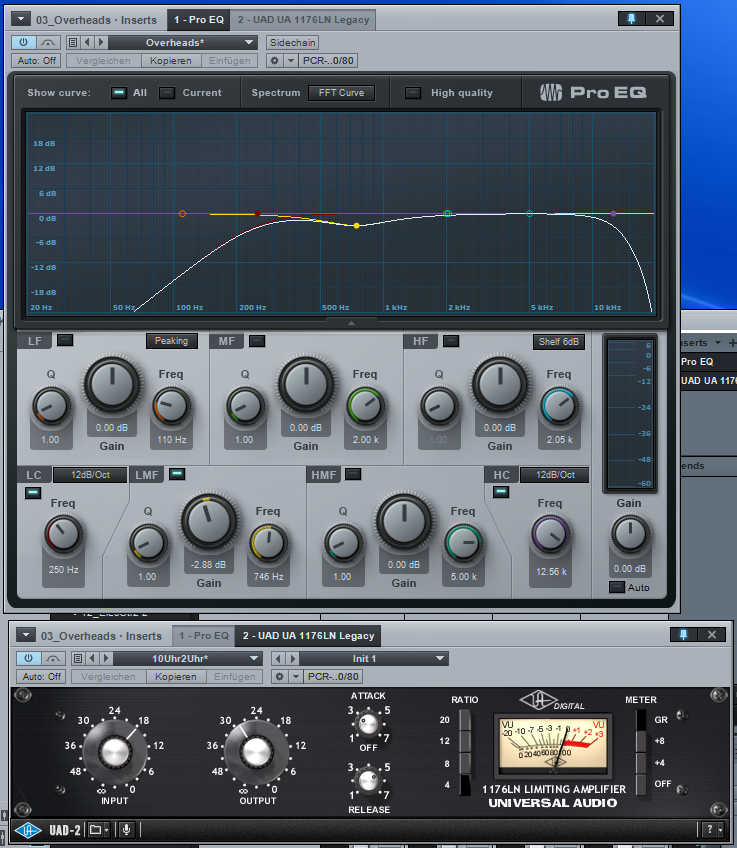

Einige User fanden meinen Mix ganz gut und fragten unter anderem, wie ich die OHs gemischt habe. Hier das Bild dazu. Alles was mit Drum zu tun hat, inkl. OHs, in eine Gruppe. Hab dann nochmal Para-Compression gemacht über den Send-Effekt für die Drum Gruppe.
Der Snare hab ich auch nochmal ne Para-Comp gegeben. Muß man ausprobieren.
Ist immer so ein herantasten.
