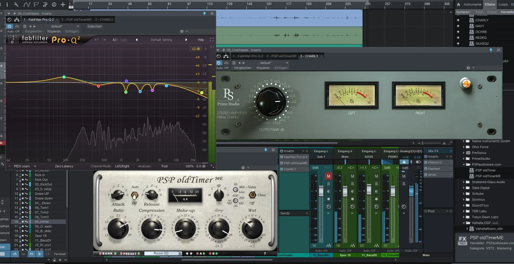

Habe jetzt doch nochmal ne Revision gemacht, um die Anschläge auf den Becken bisschen mehr zu promoten:
Ich habe den EQ unverändert gelassen, aber mache rund 1-2 GR auf den Overheads und booste mit Charly, einem Colourtool, das gefühlt und normalerweise teure Höhen ergänzen kann. Hier kommt es vermutlich nur minimal zum in Erscheinung, gleicht vermutlich den High Cut etwas aus.

Die Overheads (inkl. Snare) erscheinen mir hier ziemlich zischelig und etwas zu mono, nicht so fein und breit wie im Jazz gewohnt.
Klingt etwas noch Club, wie ein Live Mitschnitt. Mir klingt dieser Ansatz zu "klein".Auch ist mir während der Soli das Klavier manchmal etwas zu laut. Und Soli von der Seite machen mich leicht unrund. Ist aber natürlich alles Geschmackssache. Ich habe in meinem Mix versucht die Anschläge der Becken zu zähmen, weil der Rest vom Beckensound sonst quasi kaum zu hören war. Passt aber gut bei dir.
