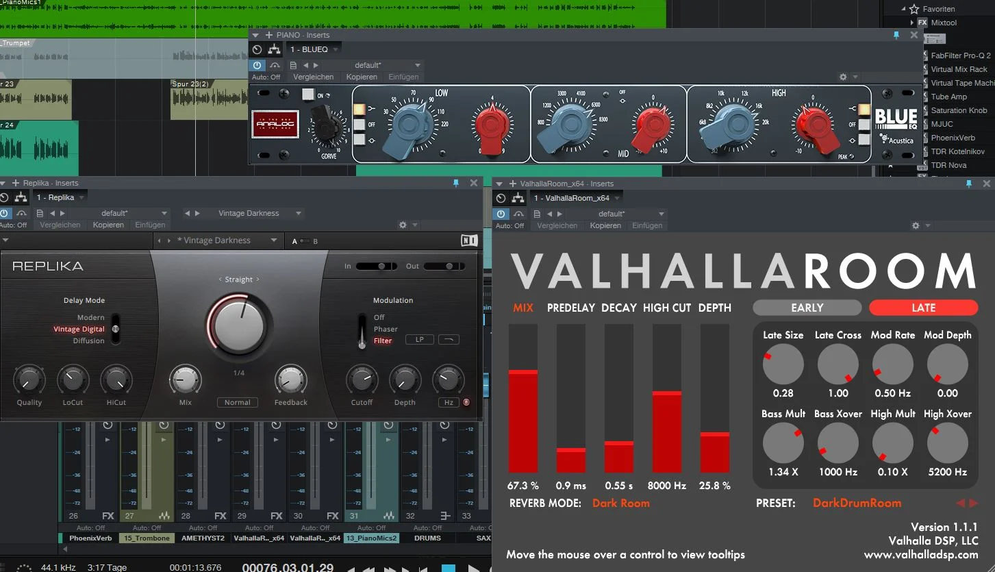

das Piano enger kommt tatsächlich besser :) Es ist subtil aber macht was!
Da viel mir auf, dass ich auf dem Piano tatsächlich doch einen EQ benutzt habe - derzeit mein Lieblings EQ seitdem er ein Update bekommen hat. Super teil. Kopiert den Chandler Tone Control. Wenn ich den EQ ausschalte, klingt das Piano total klein und dünn. Und dann noch Reverb und Delay.
