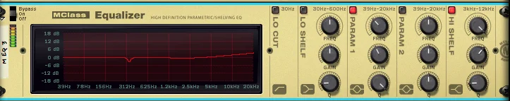

Ok, extra für dich noch im Master etwas angehoben (müsste jetzt aber evtl. De-Essen):

Ja, Ride bisschen weniger aggro und bisschen De-Essen. Aber sonst? Viiieeel geiler!
Edit: Hinten raus im Instrumental ist das Ride okay.
