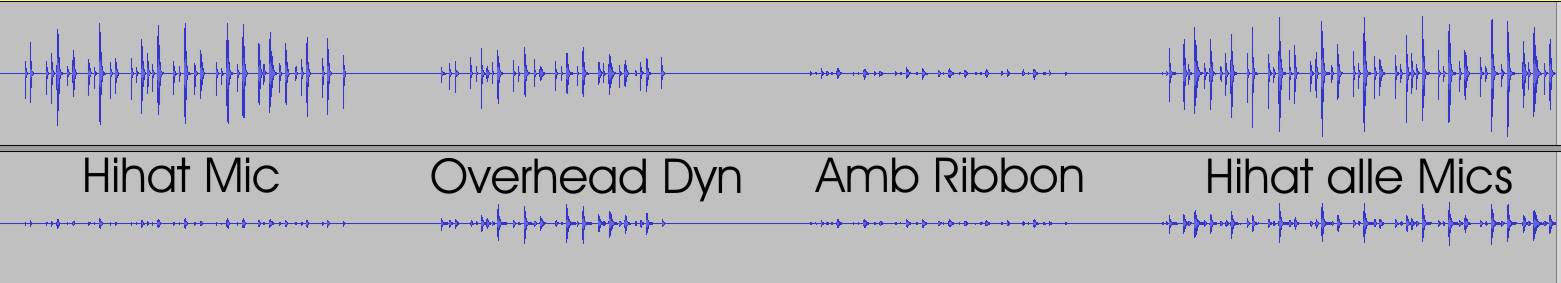

  • #49
Meinte ich, also Stereo...aber man hört mit Kopfhörern die Hihat selber links, ihren Anteil auf den Bleed-Kanälen aber mittig.
Screenshot:
Das verstehe ich eben nicht. Die Hihat ist auf Solo geschaltet...wenn sie zum Großteil links gepanned ist...hört man trotzdem bei OH Dyn und Amb Ribbon die selbe Hihat zentraler.
OH und Amb Ribbon haben Bleed von mehreren Kitpieces...aber wenn die Hihat auf Solo geschaltet ist, müsste doch OH Dyn und Amb Ribbon dann dasselbe Panning haben wie das Hihat Mic, also sehr links?
  • #50
room spuren haben nie so ein extremes panning, da sie vereinfacht ausgedrückt alleine durch die entfernung das drum schon fast mono "sehen". und das panning eines closemiks pannt nicht die abbildung in einer stereoaufnahme wie room oder oh. halt wie im richtigen leben. gerade hihats haben die eigenschaft im raum fast "überall" zu sein, ergo wirken sie praktisch mittig auf solchen tracks. das passt alles schon so.
Reaktionen: Synophon
  • #51
Ah ok, danke!
