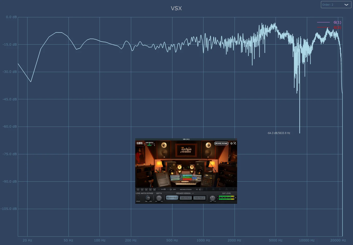

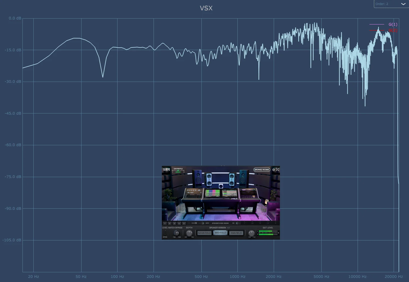

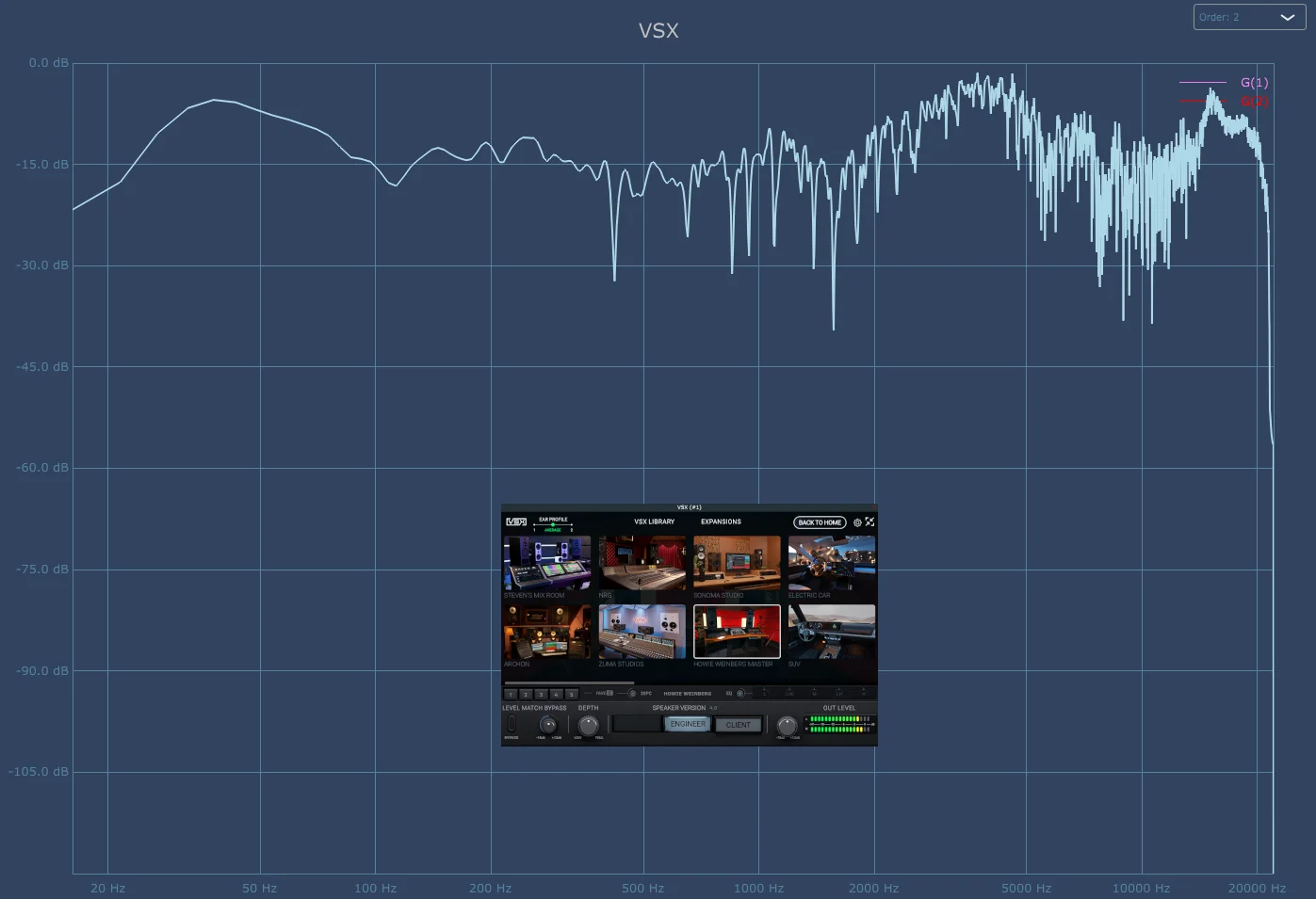

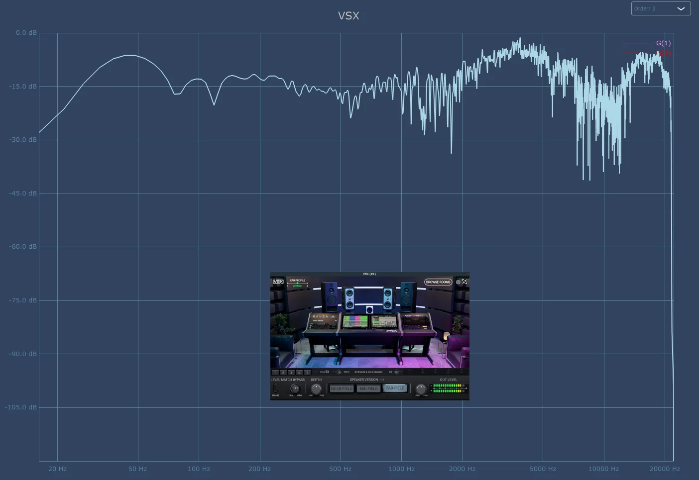

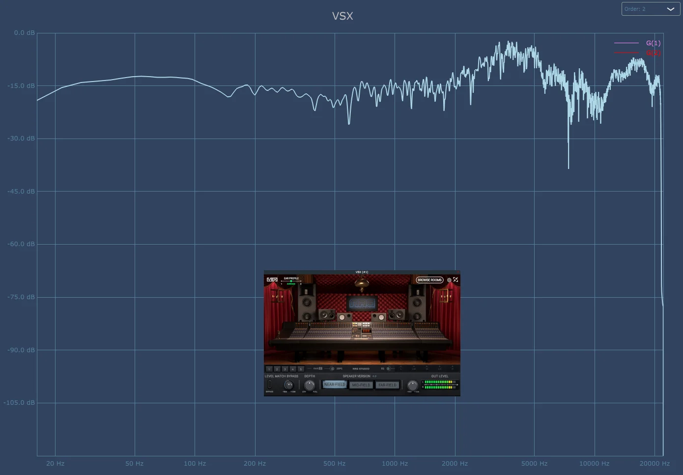

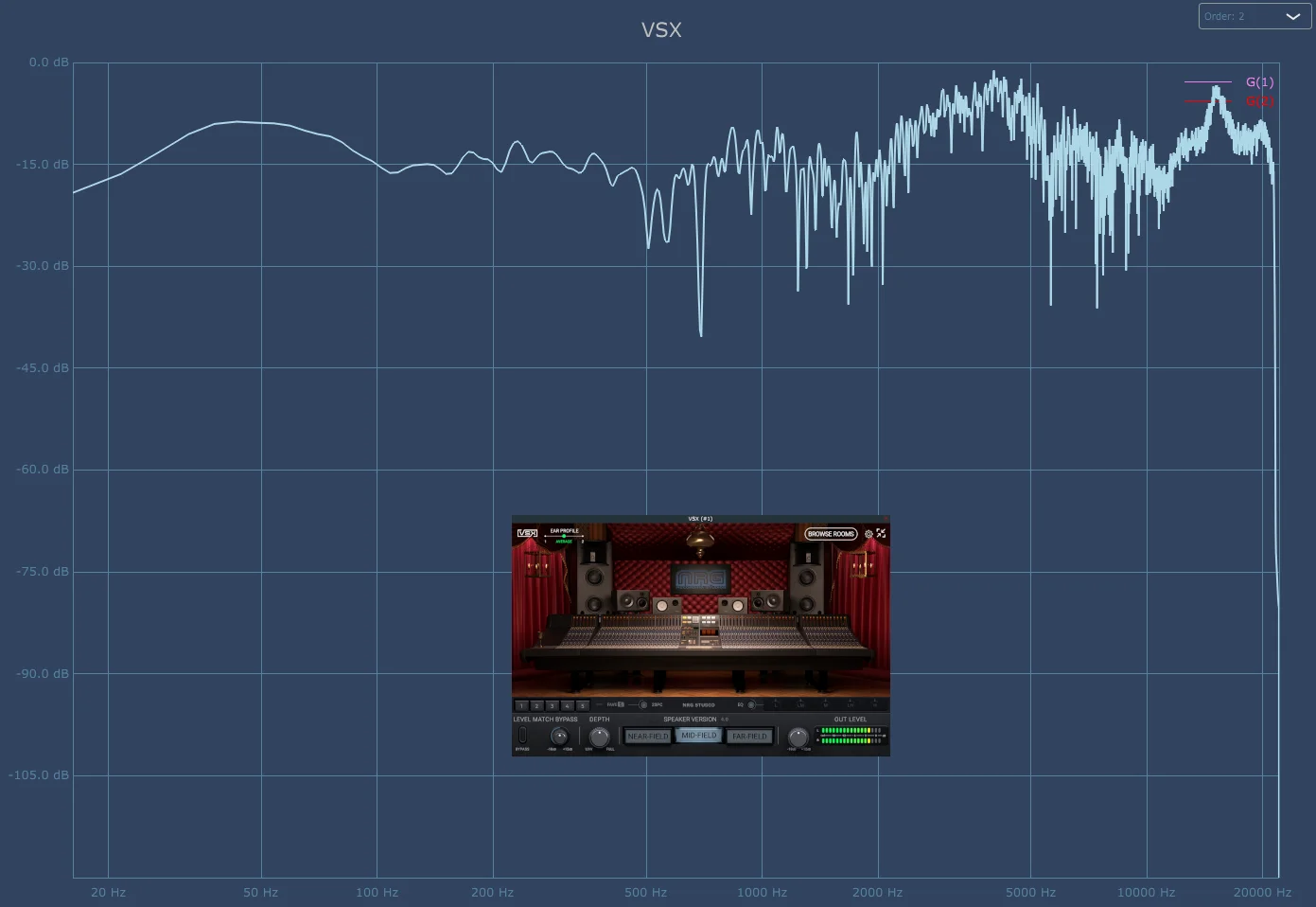

Entweder du hast Bock, dir den Plugindoctor als Demo zu laden, oder du schickst mal eben in der DAW weißes Rauschen durch das VSX-Plugin und analysierst das rausgehende Signal mit einem Analyzer, der möglichst hoch auflösend ist. Davon dann einen Screenshot

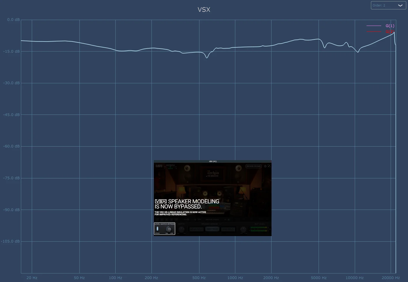

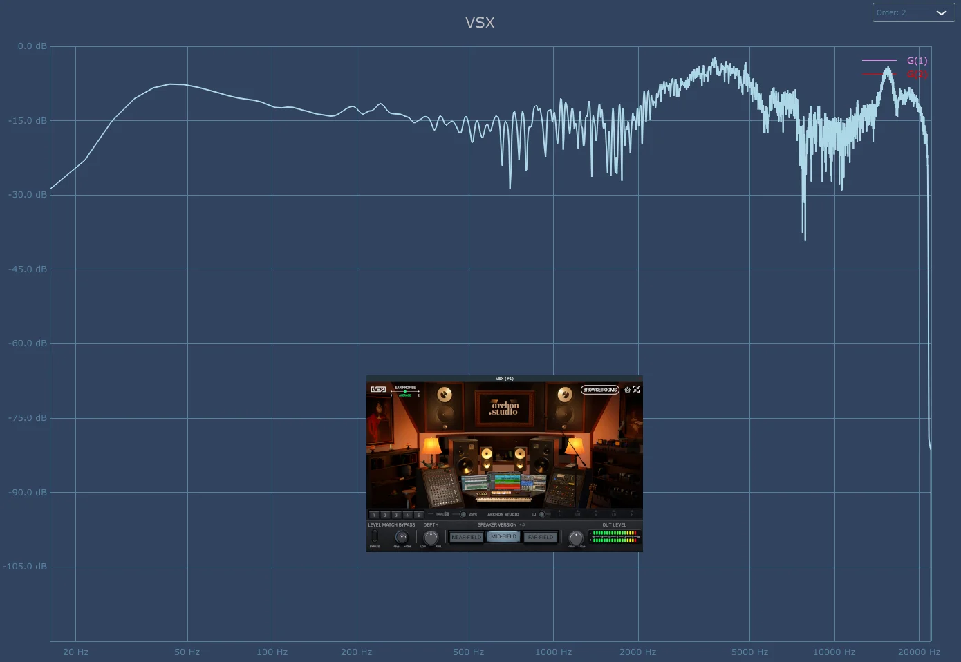

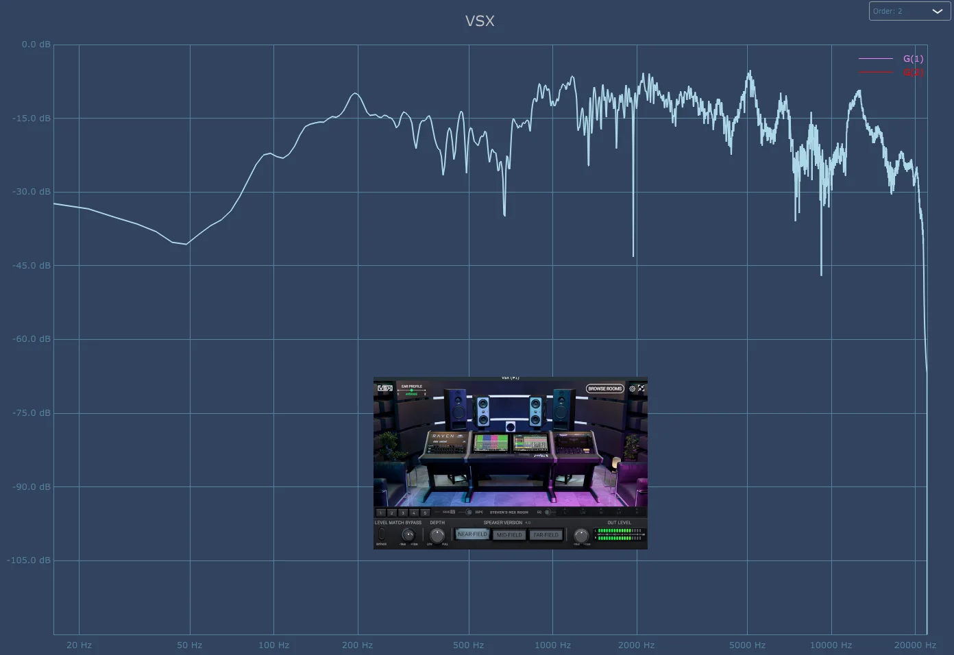

Ja, das habe ich mit White Noise schon ausprobiert, aber mein Analyser-Plugin hat teilweise um 6dB rumgezappelt, das hätte nicht viel gebracht. Mit PluginDoctor sieht das wie folgt aus:
Falls jemand noch andere Räume haben möchte, sagt gerne bescheid.

Das ist völlig egal was aus dem Plugin rauskommt, wenn man nicht weiss welche Anteile nun den den Kopfhörer linearisieren sollen und wieviel Anteile Raum und Crossover emulieren.
Der Frequenzgang hat keine Aussagekraft
  • #86
Würde ich nicht sagen, man sieht das da augenscheinlich ne Faltung rüber gebügelt wurde. Das sagt an sich schon einiges aus. Dann noch Tendenzen dazu sbir- bzw. raummodenartiges im Frequenzgang mit abzubilden, das halte ich für fragwürdig. Warum sollte man sowas tun.

Klasse, vielen Dank für die Analyse! :)
Vor allem Bild #2 und #3 sind bemerkenswert, da doch klar ersichtlich ist, dass selbst extreme Defizite im Bass einfach mit in die Simulationen fließen. Wenn man jetzt die tatsächliche Bassanhebung durch die verschiedenen Simulationen durch Subtraktion der fundamentalen Korrektur approximiert (@pwrusr), dann sind da jetzt nicht wirklich außergewöhnlich gravierende Anhebungen dabei. Auffällig ist tatsächlich eine starke Ähnlichkeit aller Messungen in den Mitten.

Warum soll ich mir irgendwelche Faltungsgeschichten von irgendwelchen Räumen auf den Kopfhörer geben, inkl. derer Fehler ( Raummoden Erstreflektionen ). Also wo man weiss das die Räume anhand der Screenshots, bei weitem nicht optimal sind...
So hat man nicht nur den Kopfhörer zu lernen, was nur mit einer Playlist geht, in der Tracks vorhanden sind die Fehler oder Eigenheiten haben.
Sondern man fischt mit dem zugespielten Raum zusätzlich im Trüben...
Kann mir das mal jemand erklären, warum man das macht ?????
Wenn jemand seinen Raum umbaut und dort raumakustisch tätig ist... lernt derjenige seinen Raum automatisch, schrittweise... Hier bekommt man etwas vorgesetzt und weiss nicht die Hintergründe... somit eigentlich Sinnfrei... genauso wie dieses eine Plugin, wo man zwischen TV, NS10M, Auto, Tablet etc switschen kann ( Audified MixChecker, habs wieder gefunden )... Denn diese "Fingerabdrücke" sind nicht real... Wenn man sich mit der Materie auseinander setzt... Kann keine Simulation ein echtes Smartphone, TV etc. simulieren...
Aber... vielleicht hat hier ja jemand ne erhellende Antwort, denn beim Test mit echten NS10M und der "Simulation" davon, hat die Simu komplett versagt... Und da denke ich, das die Raumsimus auch nicht das wiederspiegeln, was in den jeweiligen Räumen real passiert... Es sind einfach zuviele Variablen im Spiel...
