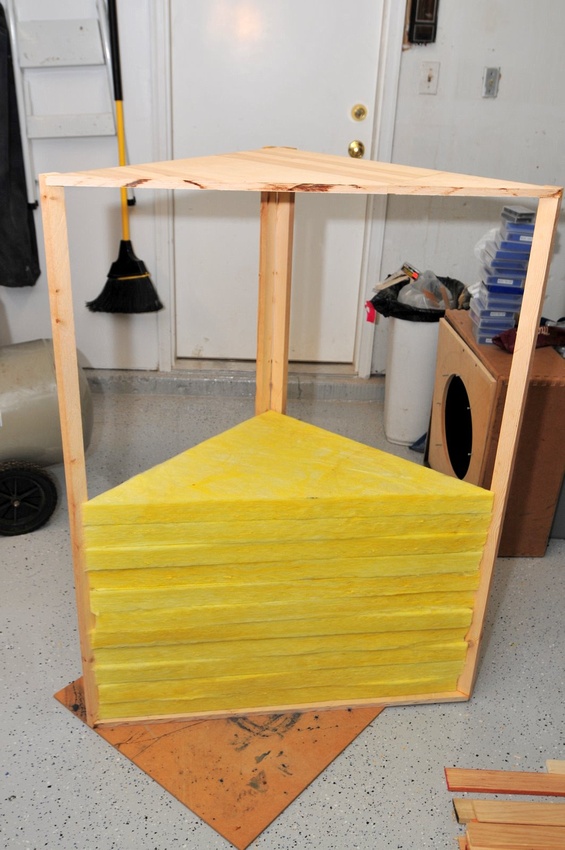

Exakt! Oder eben mit dreieckiger Grundfläche.Bau dir die Ecke mit 60x60 Grundfläche, nicht mit 20x60.Edit: ich seh grad, deine Absorber sind zu flach.Wenn du die grundflaeche 60 mal 60 machst wirds anfangen ergebnisse zu liefern.

Die dreieckige Idee finde ich nicht so gut, möchte dass Zeugs nicht anfangen zu schneiden. Deine Idee mit den 62,50 x 60 finde ich besser, hat dann ja auch mehr Volumen und ich kann die ca. 10cm vor die Wand stellen, in der Ecke.
