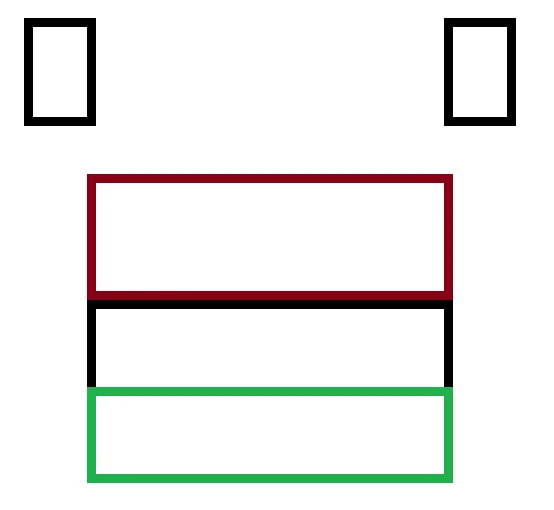

Aktuell verwende ich einen IKEA Tisch mit den Maßen (BxT) 120cmx60cm. Der Sessiondesk Tisch wäre etwas schmaler (114,1cm), dafür aber auch deutlich tiefer (100cm). Dafür ist ein großer Teil des Tisches angeschrägt, was akustisch ja von Vorteil sein dürfte.
In meinem Fall würde es in etwa so aussehen:
Zur Erklärung
Betrachtung aktuelle Situation:
Tischgröße vom IKEA Tisch sind der grüne und schwarze Teil zusammen. Den roten Teil hier wegdenken.
Betrachtung mögliche neue Situation:
Der grüne Teil ist die gerade Auflagefläche des Studiotisches. Der schwarze und rote Teil zusammen ergeben ungefähr den schrägen Teil des Studiotisches.
Die Rechtecke oben sollen meine Speaker darstellen.
Der neue Studiotisch würde also deutlich näher an den Speakern stehen und hätte insgesamt auch mehr Fläche. Die Höhe der untersten Kante meiner Speaker wäre nur knapp über dem höchsten Punkt des Tisches (1-2 cm).
Wie würdet ihr das bewerten? Überwiegt der Vorteil der Schräge vom Studiotisch? Oder bin ich mit dem IKEA Tisch besser dran, auch wenn der komplett gerade ist? Und ist es ein Problem, wenn die Speaker so nah am Beginn des Tisches platziert sind?
Ergänzung: Mein Bildschirm würde in der neuen Variante ans Ende des Studios rücken. Aktuell steht er auf meinem IKEA Tisch. Das würde wahrscheinlich noch für den Studiotisch sprechen.

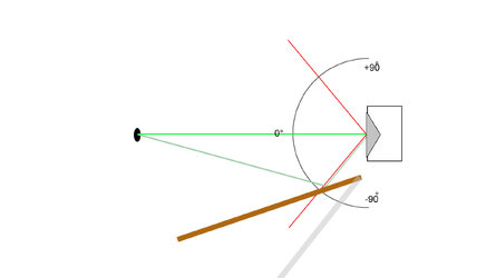

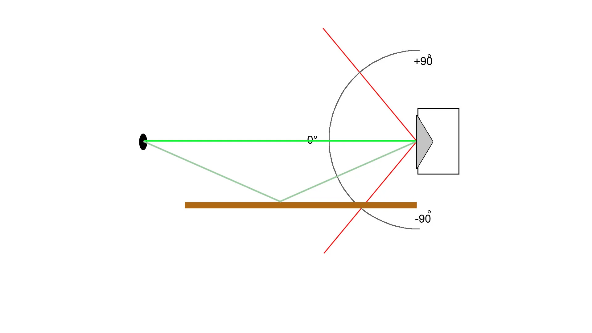

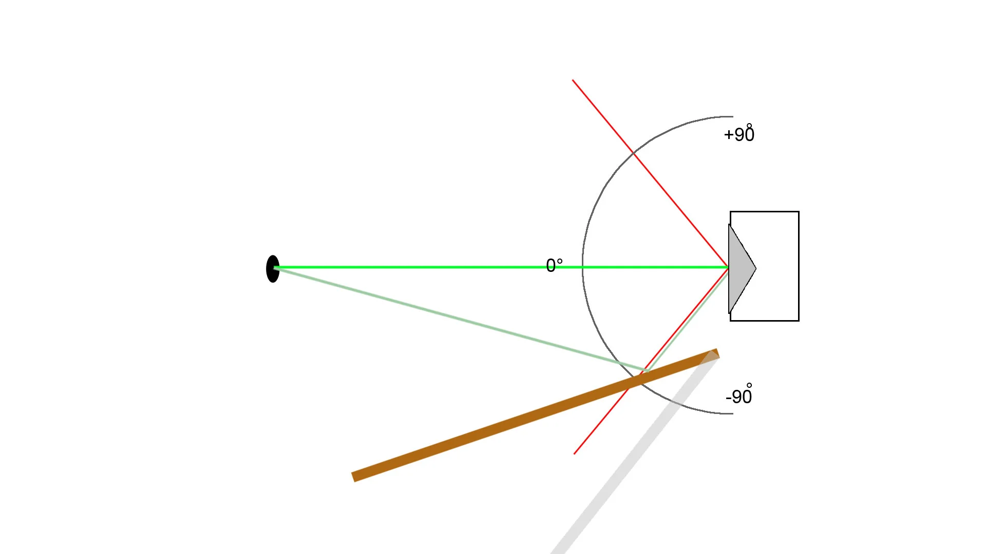

Nahfeldmonitore haben einen breiten Abstrahlwinkel nach oben und unten etwa je 50°. Daher wirst du immer eine Erstreflektion vom Tisch haben solange sich der Winkel der Tischplatte innerhalb der 50° befindet. Erst wenn die Neigung der Tischplatte mehr als 50° ist sollte es keine Erstreflektion geben.
Praktisch gesehen wirst du keinen signifikanten Vorteil haben. Wenn du diese Erstreflektion vom Tisch vermeiden willst ist es effektiver am Tisch Absorbermatten anzubringen.
