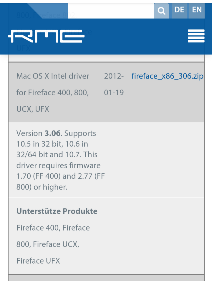

Korrektur: Ich habe eine RME Fireface 400, dafür finde ich keine Treiber für den M2 Chip und OSX 11.x
Ist das nicht etwa der richtige Treiber? Da steht zumindest OSX 10 oder up (höher). RME schreibt leider nicht dazu, ob der Treiber M2 kompatibel ist oder nicht. Ich würde es einfach ausprobieren. Eigentlich ist RME ziemlich zuverlässig, was Treiber angeht.
Download Link: https://rme-audio.de/Downloadbereich.html
Ansonsten schlage ich vor, wie HannesMac ein RME Digiface zu kaufen. Dann kannst du dein Fireface über ADAT weiter nutzen falls es stand alone fähig ist.
Den Treiber habe ich schon versucht, geht nicht. Erkennt die Karte nicht.
Würde das Digiface mir denn genug für meine oben beschriebenen Anwendungsbedürfnisse geben?
Das Problem bei dem Treiber ist, dass er für die x86 Architektur und nicht für die M / Arm Architektur ist…

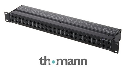

Ok, hast Du eine Empfehlung für ein Patchfeld?
Und ich verstehe immer noch nicht, wie das mit den Midi-Daten funktioniert. Wenn ich sagen wir 4 verschiedene Midispuren habe und damit jeweils 4 Synths individuell anspielen will (siehe Video oben von Joris Vorn), dann gehe ich aus der Fireface mit einem Midikabel raus an das Midiinterface und das verteilt dann die Mididaten individuell an die Synths?
Danke Euch!
Selber Löten oder in schmal und günstig so etwas wie hier:
https://www.thomann.de/de/art_p16_patchbay.htm* oder
