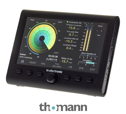

Auch wenn's von Behringer ist:
So weit so gut. ;)
