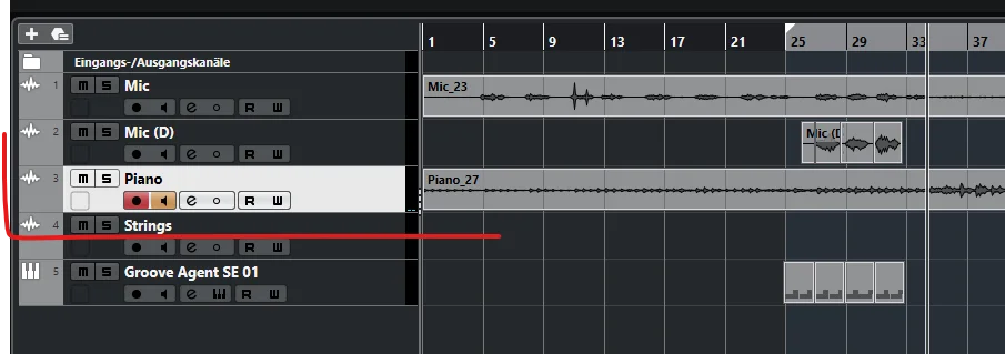

Du musst eine Audiospur auf gelb schalten, nicht die Eingangsspur.
Kannst Du das so routen, dass die Eingangsspur auf eine Audiospur gesendet wird, in der die Effekte als Insert liegen? Die muss dann monitort werden. Nicht früher!

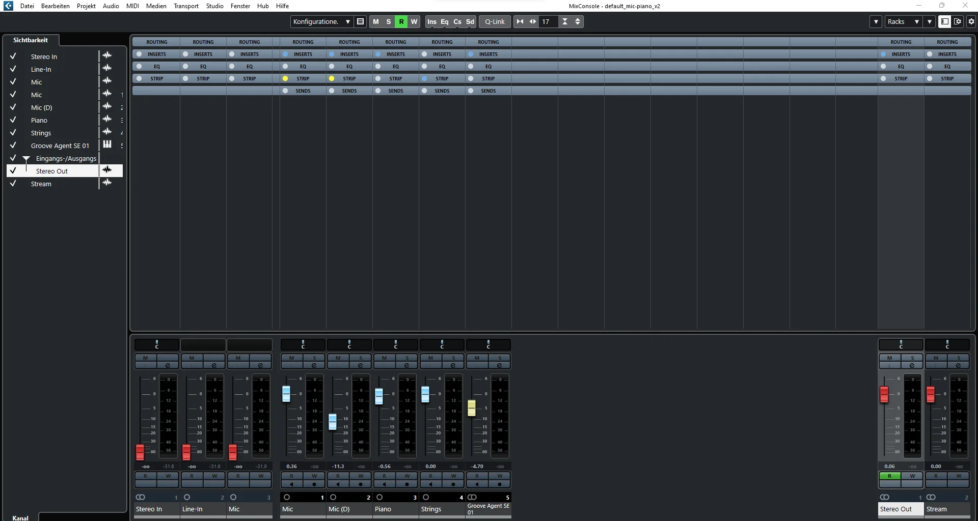

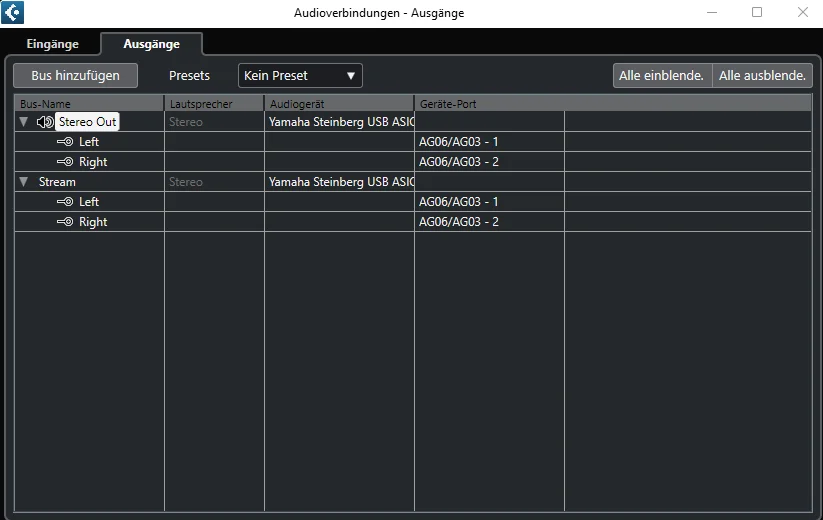

Kannst Du uns mal jeweils einen Screenshot machen von
(a) der Mixconsole (F3), mit angezeigtem Routing-Rack bitte
(b) dem Dialog "Audioverbindungen" (F4) mit Ansicht auf "Ausgänge"
Wohin ist deine Piano-Spur geroutet?
Wie bringst Du den Sound zu OBS?
Aber gerne,
zu (a):
zu (b) - den Ausgang "Stream" ignorieren. Damit wollte ich nur Alternativen testen:
Wie finde ich raus, wohin meine Piano Spur geroutet ist?

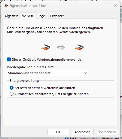

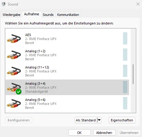

Such doch bitte mal den Audioausgang von Cubase in Windows auf
(aufpassen, oben muss Aufnahme stehen (zweiter Reiter)
Dann klickst Du da auf Eigenschaften und aktivierst bei Abhören die Wiedrgabe.
Damit kommt Cubase genau auch dort an, wo alle anderen WindowsGeräte (VLC, Browser usw) abgespielt werden.
Die sollten dann unter Standardgerät auch in OBS anliegen.
Windows erzeugt eine Latenz, die musst Du dann in den erweiterten Einstellungen in OBS ein bisschen justieren dass es zum Bild passt.
Berichte mal obs geht.
Bei mir gehts.

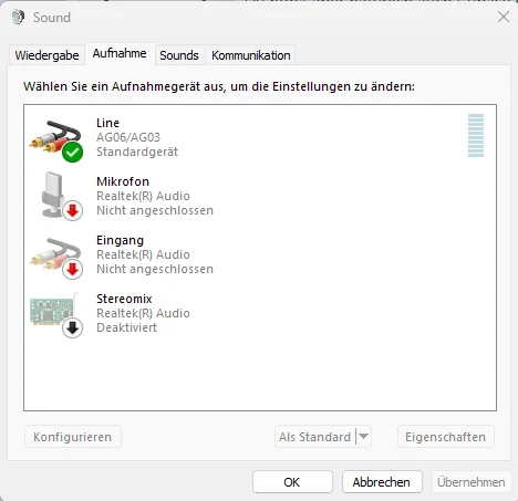

Hi!

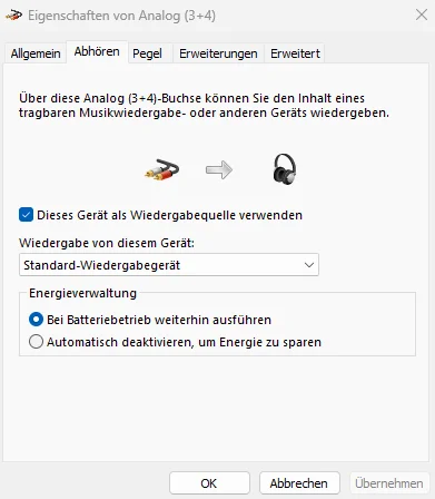

Leider nein. Ich erhalte weiterhin nur ein trockenes Signal.
Ich habe allerdings auch nur eine Möglichkeit in der Liste:

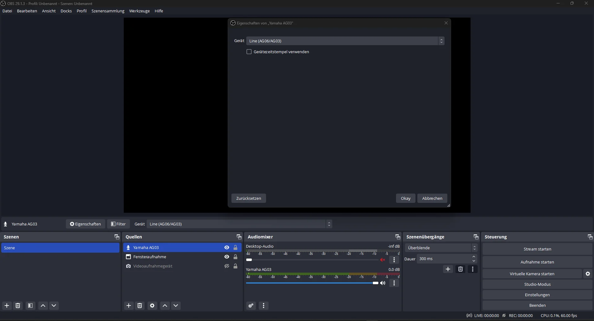

Hi,
ich hatte vorhin diesen Screenshot unterschlagen:
Das Signal ist weiterhin trocken.
VG
und in OBS ist Standardgerät für Desktop-Audio ausgewählt?
und kommt da ein Ausschlag bei OBS?
Ich frage mich, ob Du überhaupt etwas in OBS hörst. Offenbar ja, aber trocken.

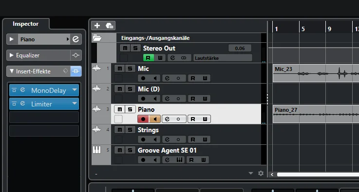

Mach doch mal ein Insert in die Spur.
Also die Spur, die Du auf Monitor schaltest, deren Input Dein Live Keyboard ist.
Wenn Du eine Aufgenommene Spur nass bekommst und diese auch streambar ist und sogar das trockene live Signal streambar ist, kann es nur innerhalb Cubase sein.
Der Effekt geht nicht auf den Monitor.
Wie gesagt, einen Send Effekt kann man nicht Monitoren, aber der Insert sollte doch dabei sein ??? :oops::rolleyes:
Hi,
ich nehme ja Inserts ;)

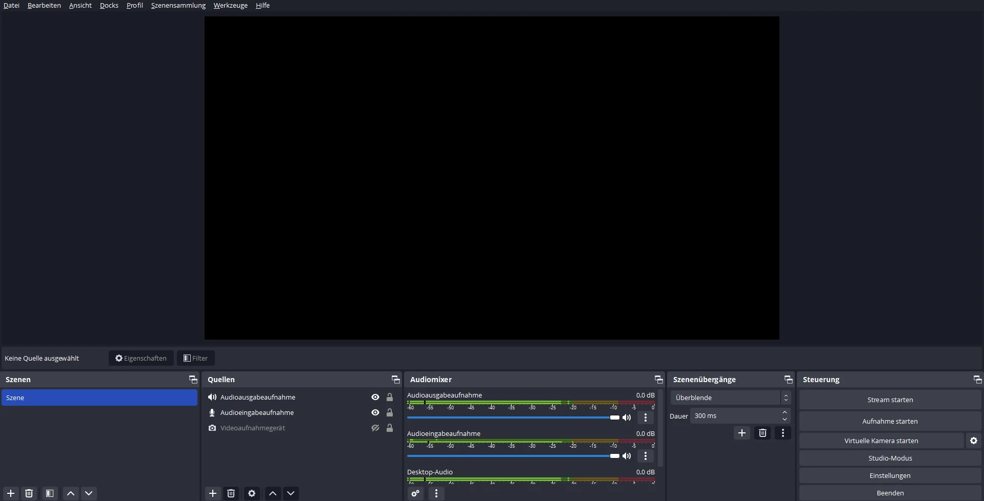

reicht dafür der Screenshot? Da habe ich Pegel bei Audioausgabe, Audioeingabe und Desktop:
VG

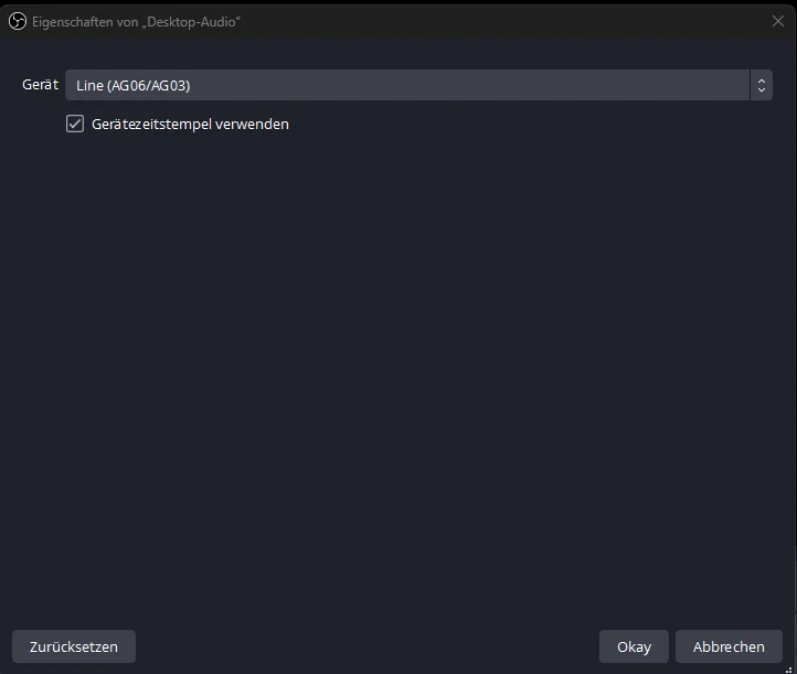

Nein, ich müsste sehen, was da steht, wenn Du auf die 3 Punkte klickst und unter Eigenschaften schaust
Alle 3.
Audioeinaufnahme und Audioausgabeaufnahme hast Du selbst genannt.
Was ist das für ein Signal was Du da unter Desktop Audio reinbekommst?

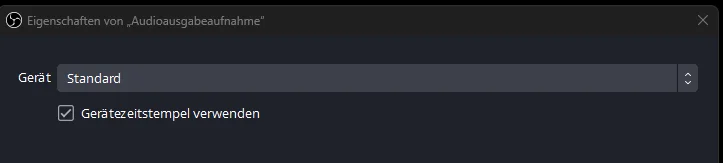

Sowohl bei Audioeingabeaufnahme und Audioausgabeaufnahme ist "Standard" hinterlegt:
Bei dem Desktop-Audio ist mein Interface Ag03 hinterlegt. Ich nehme an hier handelt es sich um das Signal der Soundkarte:
Wenn ich letzteres auch auf Standard setze, ändert sich am Ergebnis nichts.
VG
