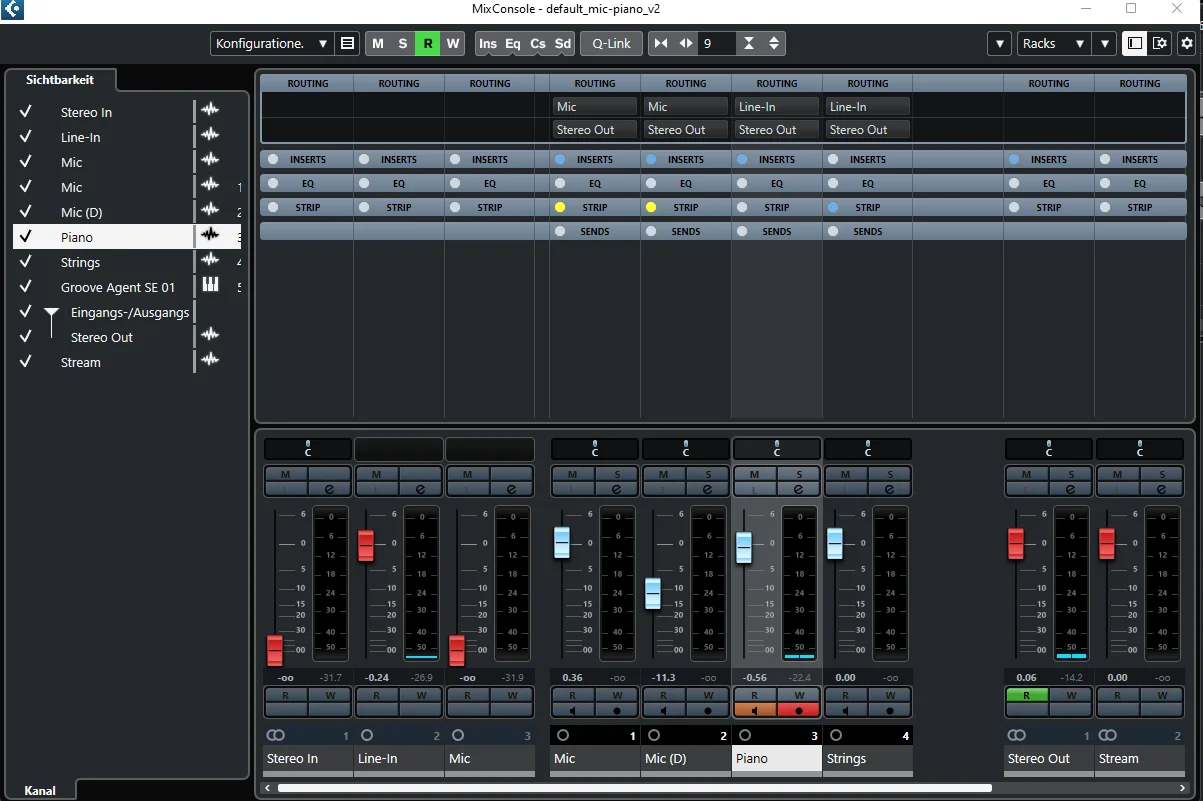

Leider hast Du das Routing in der MixConsole nicht aufgeklappt. Ich hätte gerne sehen wollen, ob alle Kanäle auf den gleichen Ausgang geroutet werden.
Welche "To PC"-Schalterstellung verwendest Du auf Deinem AG03? Dry, Internal, Loopback?
Als Einstellung an der AG03 verwende ich "Dry CH1-2G". Bei "Input Mix" habe ich nur ein Rauschen, bei "Loopback" eine Rückkopplungsschleife die in einem Geräusch des Todes endet.
Gern hier der Screenshot mit aufgeklapptem Routing:
Danke!!!

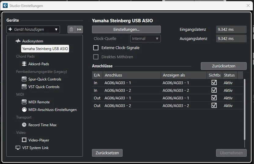

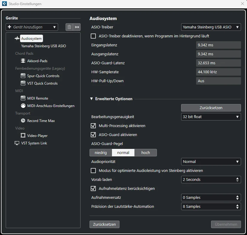

Danke für die Screenshots. Ich glaube, ich bräuchte noch zwei weitere (ich gehe gerade mögliche Probleme im Ausschlussverfahren durch):
1. Menü Studio -> Studioeinstellugen => in der linken Spalte "Audio System" wählen.
2. Danach bitte einen Screenshot von dem Dialog, wenn Du den Eintrag direkt unterhalb von "Audio System" anwählst.
Aber gerne doch:
1)
2)
VG

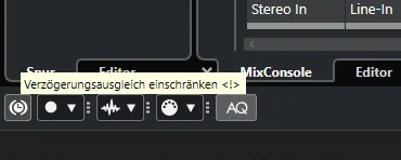

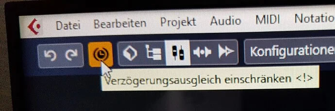

Hast Du eventuell die Option "Verzögerungsausgleich einschränken" aktiviert? Wenn ja, schalte sie mal bitte ab.
Dieses Symbol kann in der oberen oder unteren Symbolleiste auftauchen.
Siehe auch:
Hi,
nein, die Option ist nicht aktiv:
VG

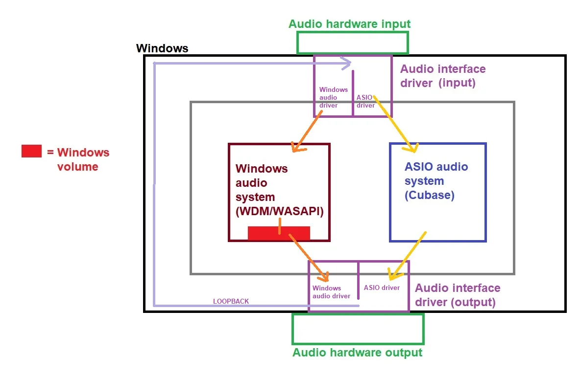

Es könnte sein, dass der Treiber für das Yamaha AG-03 nicht in der Lage ist, zu tun, was Du tun möchtest - Cubase als Effektgerät für OBS einschleifen.
Hier mal ein (erschlagendes) Schema, wie Audio abläuft, wenn man Windows und Cubase benutzt:
Grün ist Deine Hardware.
Diese wird mit dem Betriebssystem (schwarz) mittels eines Treibers (lila) verbunden.
Auf PCs von Leuten, die nichts mit Pro-Audio am Hut haben, wird für Audio das Windows-eigene Audiosystem (rot) verwendet.
Start man aber eine ASIO-Software wie Cubase wird ein zweites, vom ersten unabhängiges Audiosystem initiiert, ASIO (blau).
Diese Systeme sprechen nicht miteinander. Das hat Steinberg* mal so erfunden, weil das Windows-Audiosystem total unbrauchbar für Pro-Audio war.
Dein Eingangssignal scheint den orangenen Weg zu nehmen, es geht in das Windows-Audiosystem (dort haust auch OBS). Allerdings kann Cubase über ASIO Audio an den Treiber und damit an Dein AG-03 schicken.
Der Loopback-Signalweg (blaßlila) gilt für die meisten Audiointerfaces so, aber wohl nicht für Deines. Normalerweise wird Loopback komplett softwareseitig über den Treiber abgewickelt. Nach Lesen des Hanbuchs bin ich der Meinung, dass das AG-03 hier etwas anders konzipiert ist. Hier geht das Signal wohl an die Hardware raus und von dort wieder in den Computer hinein.
(Für alle anderen interessierten: der graue Rahmen soll die Grenze zwischen System- und User-Modus bei Windows darstellen, ist aber wahrscheinlich nicht exakt dargestellt.)
