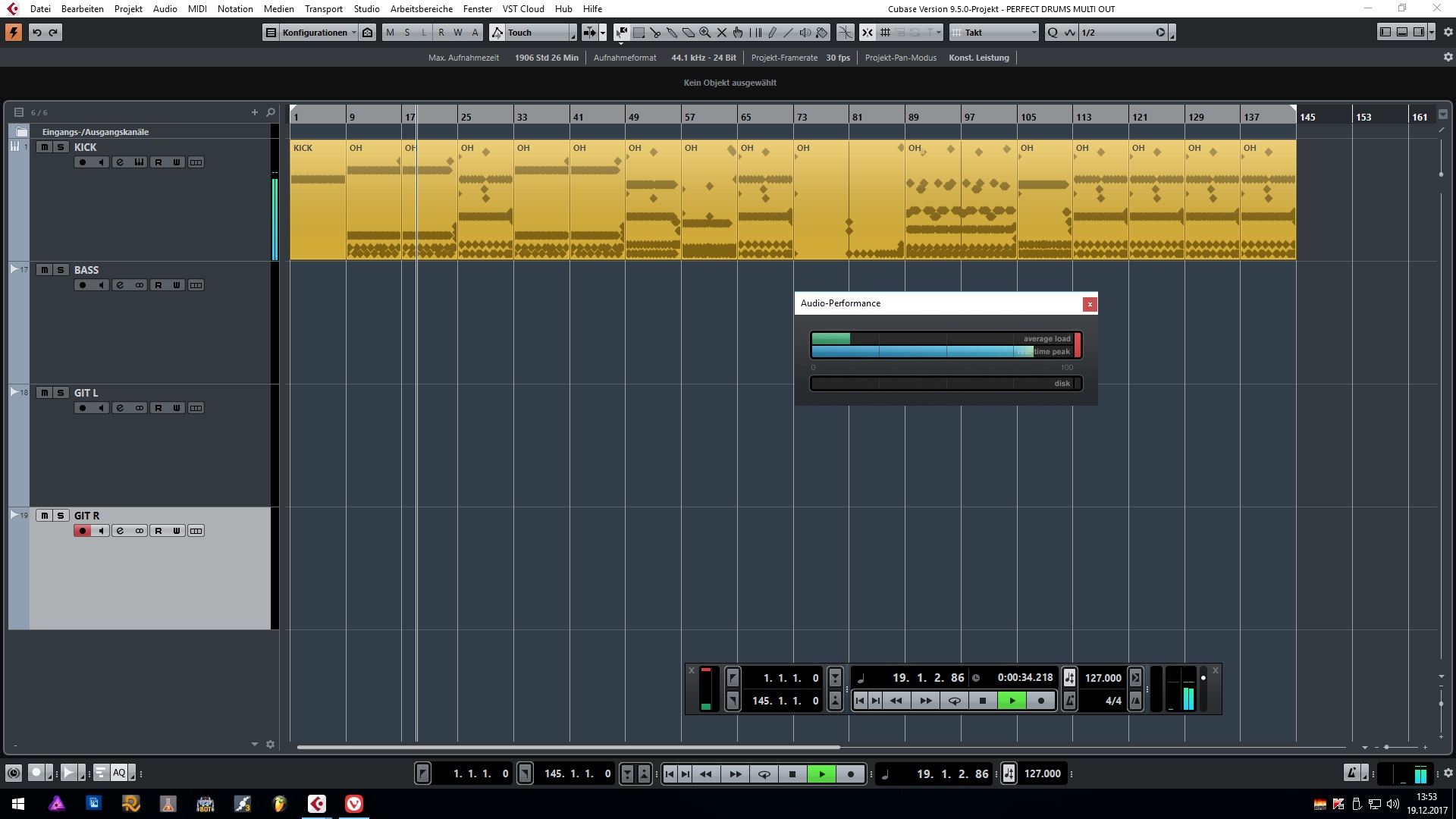

  • #175
hab jetzt nicht den ganzen thread gelesen - aber kann es sein dass dein workflow eigentlich das problem ist?
meines wissens nach, das grösste problem mit itb-produktionen ist eben das latenzproblem.
und jeder rechner fängt irgendwan zu stottern, wenn buffer zu klein. jeder rechner alda.
ich recorde deswegen nie die gitarre/bass/whatever über eine sim, oder eine kette von plugins.
alles passiert outboard, also die "klanggestaltung".
verdammt noch mal, du hast axe fx, und bist nicht in der lage dir einen "monitor" sound zum einspielen outboard zu erzeugen?
elvis, splitte dein clean signal vor der axe und recorde gleichzeitig 2xmono, also einmal clean und einmal axe.
dann kannste reampen bis der arzt kommt, entweder wieder über axe oder über amp, oder über software, und tunen und tunen bis es passt.
Reaktionen: FIXXXER
  • #176
Genau das bringt mich ja gerade in die Klapse, mit meinem Setup sollte das alles kein Problem sein!
Selbst wenn ich keine Amp Sims benutze und das Gitarrensignal analog aus meinem AXE FX II kommt ist das
ADI-2 PRO mit Vorhöhfunktion in Cubase 9.5 nicht brauchbar, da die ASIO Auslastung erst ab 512-1024 Samples
nicht voll ausschlägt und mit 512-1024 Samples kann ich definitiv nichts gescheites aufnehmen, dafür ist die Latenz
einfach zu hoch.
Beispiel:
1x Drum Sampler (Perfect Drums)
1x BASS Spur (leer)
2x Gitarrenspur (leer)
An sich doch ein sehr minimalistisches Aufnahme Setup, der Real Time Peak ist aber schon am Limit und das nur vom Drum Plugin!
Wenn ich jetzt noch das direkt Monitoring für eine Audio Spur aktiviere bin ich komplett im roten Bereich...
  • #177
adi2 kenne ich nicht leider.
aber ich benutze fireface uc und hauptsächlich die direct monitoring möglichkeit die mir interface bietet.
da kann ich ruhig reaper mit 2048 samples tracken lassen - dank automatischem latenzausgleich der software ist alles perfekt in sync.
aber du benutzst kein direct monitoring der karte, sondern die vom cubase.
und da könnte dein problem liegen.
ich kenne mich leider überhaupt nicht aus mit cubase und adi2.
aber kann mir nicht vorstellen, dass so ein teueres interface kein direct monitoring unterstützt.
guck doch bitte in die anleitung alda.
Reaktionen: FIXXXER
  • #178
So habe ich es früher gemacht, das analoge Gitarrensignal vom AXE FX habe ich per direct Monitoring
abgefangen, DAW lief mit 128 Samples ohne Probleme.
Das ADI-2 PRO hat leider kein Direct Monitoring bedeutet ich muss den Buffer recht niedrig stellen,
aber wie gesagt selbst dann sollte es bei einem so einfachen Recording Setup ohne Probleme funktionieren.
Wenn ich das ADI-2 PRO mit 128 Samples statt 32 betreibe ist der Unterschied in der ASIO Auslastung minimal
erst ab 512 wird es "praktikabel" aber dann wird es wie gesagt wieder sehr schwierig irgendwas vernünftiges aufzunehmen...
  • #179
direct monitoring bei der adi sollte über kopfhörer gehen, elvis. so die anleitung.

Mein System ist:
-Windows 10 Professional 64 Bit
-Intel Core i7-5820K @3,3 GHz (läuft mit 4,0 GHz)
-Asus X-99 Deluxe
-be quiet! Dark P Pro 1000W Netzteil
-Samsung 850 PRO SSD Systemplatte
-Samsung 850 PRO SSD Projektplatte
-Corsair Vengeance D 432 GB 2133-15 Arbeitsspeicher
-ZOTAC GTX 1080Ti AMP Extreme
-Sonnet Technologies USB3-PRO-4PM-E PEIe USB3 Karte (wurde mir als stabilste USB Highspeed Verbindung empfohlen)
Audio Interface:
RME Adi- 2 Pro @32 Samples
Mir ist klar das ein Buffer von 32 sehr niedrig ist, allerdings macht es keinen
wirklichen Unterschied wenn ich den Buffer auf 64 oder 128 setze.
Ab 256 Samples wird es "besser" allerdings merke ich da schon die Latenz (Vocals, Gitarre, virtuelle Instrumente)
BIOS:
-aktuellste Version
-Hyper Threading EIN
-Turbo Modus EIN
-Intel Speed Step AUS
-C States AUS
-On Board Geräte deaktiviert (bis auf LAN)
Realtime Peak heisst doch, dass die CPU am rödeln ist wie blöd oder nicht???
Die ASIO Last ist ja soweit im grünen Bereich.
Ich weiss nicht was du schon alles probiert hast und was nicht, hab hier gerade reingelesen.
Antivirus deinstalliert?
Sonnet deinstalliert?
Dein Ram ist ein Komplettsatz gematched oder 2x16 oder 4x8GB Einzelramer?
Richtige Belegung der Ramslots?
SSD neueste Treiber und sonstige Windows Treiber?
Cubase --> Modus für optimierte Leistung an oder aus?
Irgendwelche Extras, die der Grafiktreiber auf die Platte geschleust hat?
Mit der AIO gabs die selben Probleme?
