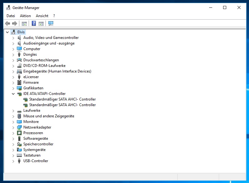

Festplatten im AHCI Mode?

Mit der AIO und meinen beiden HDSP 9632 hatte ich keine Performance Probleme (selber PC) allerdings hatte ich auch allen drei Karten extreme Störgeräusche.
Wie kann ich das mit dem Festplatten Modus prüfen? Das sollte im BIOS stehen oder?
Das findest du im Windows Geräte Manager unter IDE ATAPI Controller, dort sollte der Eintrag mit AHCI Controller enden.
Sieht so aus!
