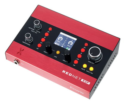

Zu Dante, es gibt ja beispielsweise sowas hier...
Man soll ja mit der "virtuellen Soundkarte" gute Latenzwerte erzielen können. Ich beziehe mich bei
Dante auch ausschließlich auf das verlinkte Gerät da alles andere wie du bereits geschrieben hast "way too much" wäre,
hätte ich natürlich dazu schreiben sollen, mein Fehler.
Ja, das kann gut sein, dass Du geringe Latenzen hinbekommst, wenn Du dieses Interface über Ethernet anbindest. Geringe Latenzen gehen aber auch mit USB. Der Vorteil der Rednet-Lösung ist, dass ein Kabel von 100 Metern Länge kein Problem ist.
Aber: Sowie Du eine gewisse Menge Plugins in Deine DAW geladen hast, ist nicht mehr das Interface maßgeblich für die Puffergröße (und damit die Latenz), sondern die CPU-Hungrigkeit und die Eigenlatenz der Plugins.

Das Focusrite Dante ist schon schick aber das Dante Protokoll erfordert doch eine entsprechende PCIe Karte im Rechner.
Korrigiert mich, wenn ich falsch liege, hab mich da noch nicht großartig mit befasst.

Dante an sich benötigt nur ne Netzwerkkarte und die Lizenz die es aber auch günstig zeitlich begrenzt gibt,falls man das mal braucht. Focusrite hat noch Red Net, is aber was völlig anderes. Vergleibar mit der alten rme hdsp für multiface, die ja auch n firewire Stecker hatte, aber n anderes Protokoll.
