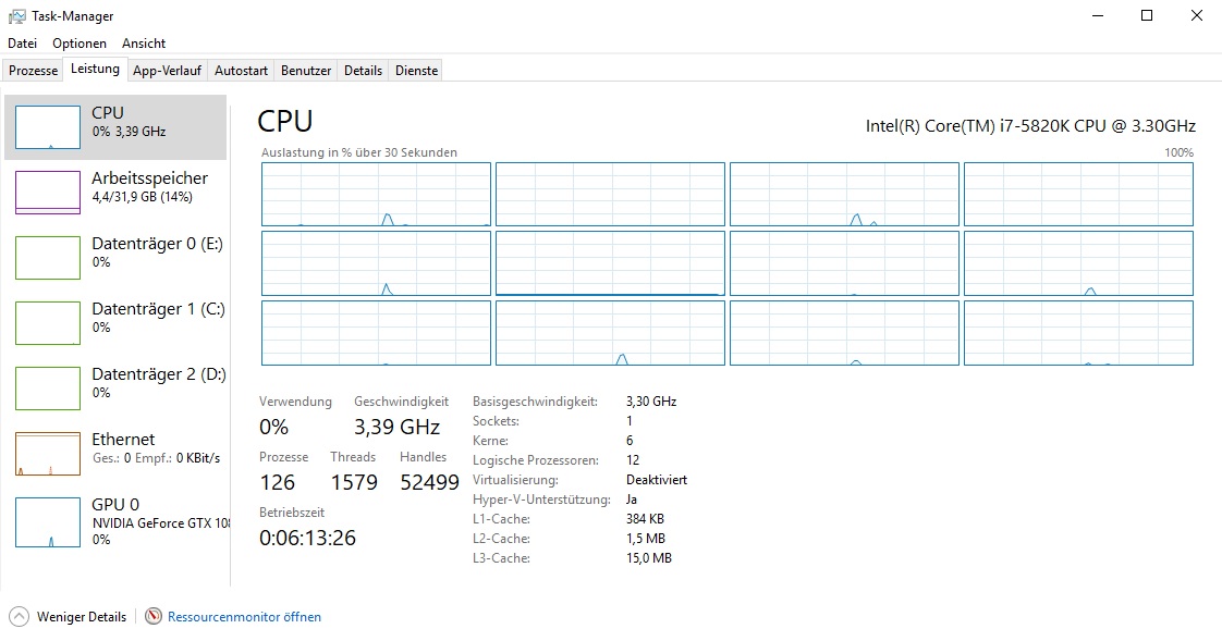

Das liegt an einer Einstellung im Rechner, da bin ich sicher. Neueste Mainboard Treiber installiert? WLAN und Bluetoooth - falls vorhanden - hardwareseitig deaktiviert. Läuft evtl. im Hintergrund eine Defragmentierung oder ein Virenscanner oder sowas?
BIOS ist aktuell, Treiber alle aktuell, sämtliches Gedöns (WLAN, Bluetooth, OnBoard Audio etc.) im BIOS deaktiviert.
Im Hintergrund läuft nichts ausser Virenscanner, mit oder ohne macht aber keinen Unterschied.
Festplatten sind nicht ausgelastet, CPU dümpelt vor sich hin, was gibt es da noch, vielleicht übersehe ich ja was?

Den Turbo Modus habe ich aus, auch die vorher ausprobierte Übertaktung, einzig SpeedStep und C states habe ich deaktiviert!
HyperThreading ist aktiviert. Ich habe es es auch in allen möglichen anderen Varianten probiert, ohne Erfolg.
Stromsparmöglichkeiten für USB und alle anderen Geräte die diese Option haben sind natürlich ausgeschaltet!
Der PC läuft sonst echt stabil sowohl bei Gaming als auch bei Foto Bearbeitung, wären CPU oder RAM nicht in Ordnung müsste sich das doch irgendwie bemerkbar machen, beispielsweise durch einfrieren oder Abstürze, oder nicht?
RAM ist laut UEFI Diagnose Tool in Ordnung, CPU, tja wie testet man das am besten, Benchmark?
Netzteil ist ein guter Ansatz, dieses ist tatsächlich vor ca einer Woche kaputt gegangen, dachte auch das dies eventuell die Ursache
gewesen sein könnte. Habe seit paar Tagen ein neues Netzteil drin, die Aussetzer sind aber nach wie vor da...
System Sounds sind aus und das ADI-2 PRO ist als Standard Wiedergabe/Aufnahme Gerät konfiguriert, weis aber jetzt nicht genau was das hier bedeutet..."Und auch mal die Windows-Sounddevices Deiner Soundkarte komplett deaktivieren"
