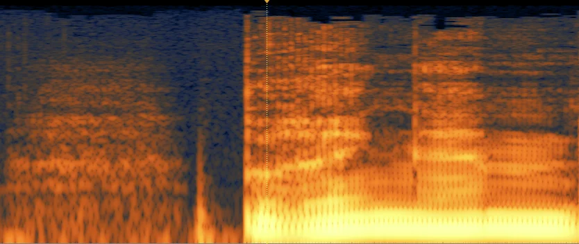

Was passiert kurz vor "bringen" und während des "br-"?
das passiert da - ein Mundschluss-Plopp vorm B und sowas wie ein Klick im br.
Tut mir leid, ich höre nicht, was Du meinst, aber ich höre auch nur über Geithain RL 940 und diverse Beyer- und Sennheiser-Kopfhörer, da hört man vielleicht nicht alles... :)
Scherzkeks.
Okay, habe verstanden.
den unangebrachten Seitenhieb kann man drehen - trotz RL 940 offenbar nicht gehört ;-)
Ne, im Ernst - sowas würde man rausschneiden wenn die Zeit es zulässt, in Eile ist das aber das erste was nicht gemacht wird.
