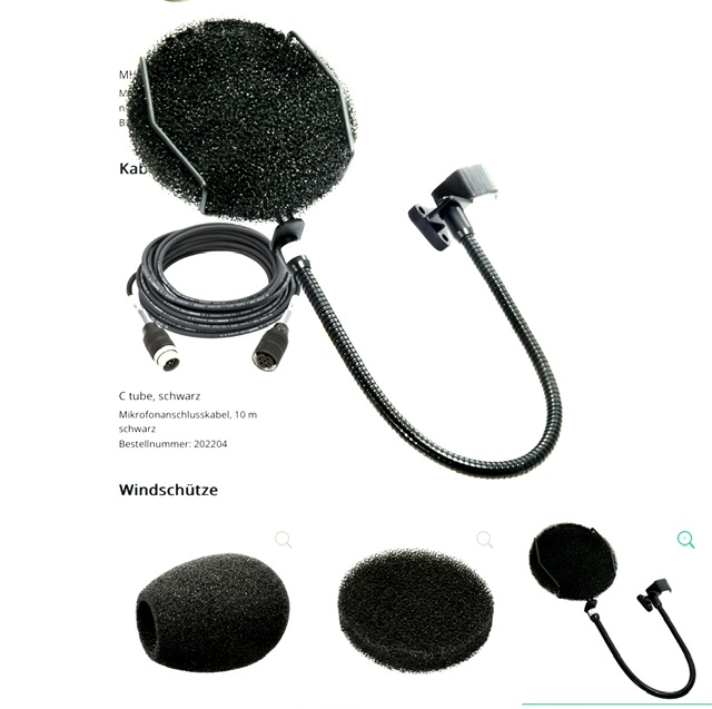

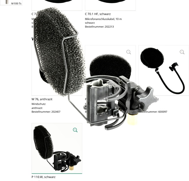

Aber die kann man doch gut auswaschen. Diesbezüglich find ich ja die Schaumstoffpopfilter von MTG richtig, richtig gut und in ihrem minimalistischen Design und in ihrer wirklich sehr guten Wirksamkeit absolute Spitzenklasse. Das ist das gleiche Material wie bei Rycote an den Sets der USM/USM-L aber etwas kleiner und weil sie fast doppelt so dick sind, sind sie auch wirksamer.

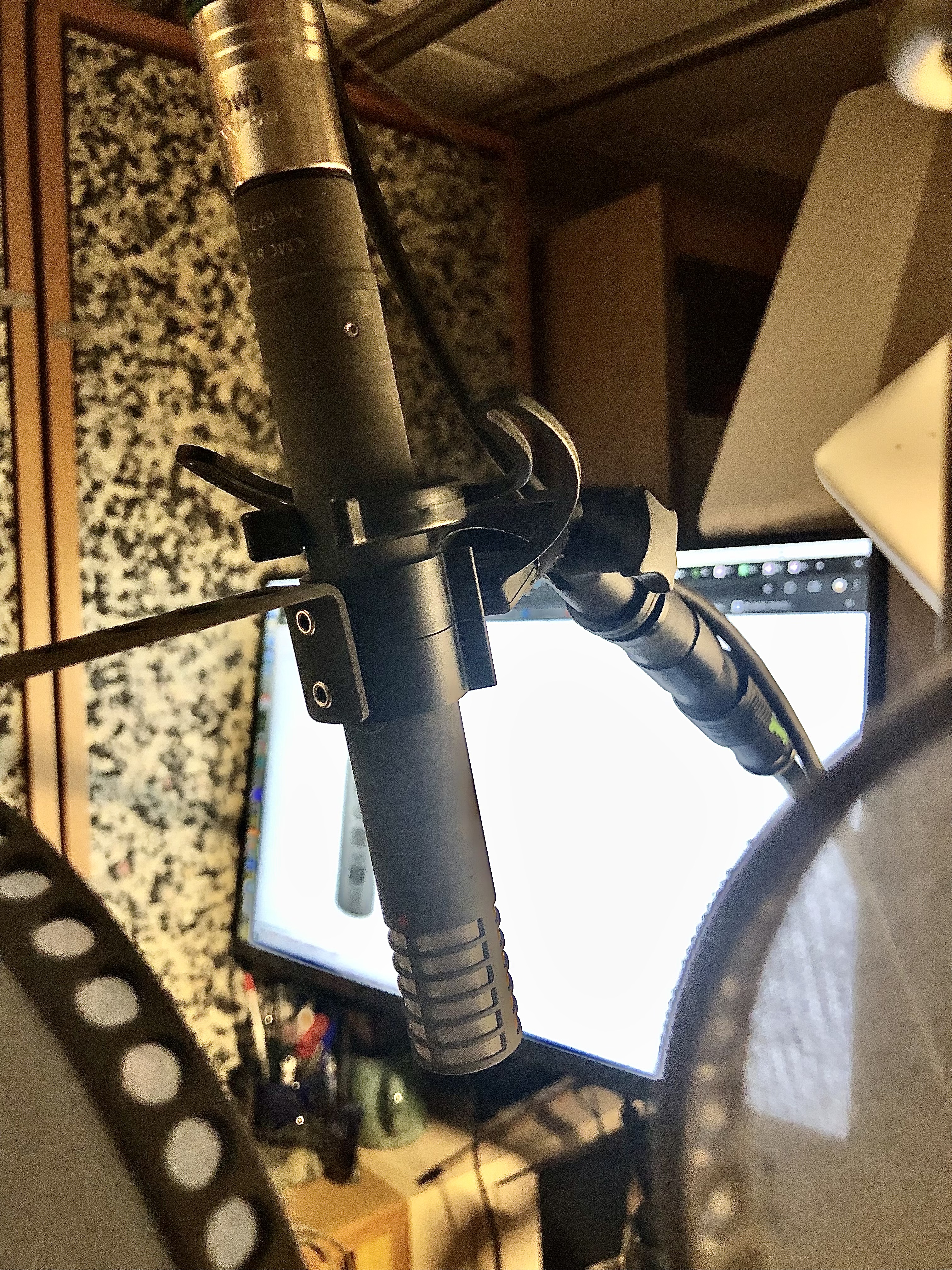

Als wirksam entkoppelnde Halterung hab ich die INV 6 soft für das CMC6 ausgewählt. Diese Halterung mit den zwei Bügeln ist zwar schon schön weich und "lommelig" (terminus technicus im Schwäbischen; ich bin selbst kein Schwabe), jedoch für solche Fliegengewichte wie das CMC6 noch nicht genügend federnd.
Wenn man jedoch einen Bügel abschraubt und das CMC 6 nur in einen Bügel klemmt, passen Feder und Gewicht erheblich besser zueinander und die Entkopplung funktioniert sehr gut. Klar, der angeklemmte Pauly zieht etwas nach unten, aber das kann in der Neigung man leicht ausgleichen.

Aber die kann man doch gut auswaschen. Diesbezüglich find ich ja die Schaumstoffpopfilter von MTG richtig, richtig gut und in ihrem minimalistischen Design und in ihrer wirklich sehr guten Wirksamkeit absolute Spitzenklasse. Das ist das gleiche Material wie bei Rycote an den Sets der USM/USM-L aber etwas kleiner und weil sie fast doppelt so dick sind, sind sie auch wirksamer. Anhang anzeigen 160527Anhang anzeigen 160528
Weißt Du ggf., was die Schwanenhälse aktuell bei MGT kosten?
