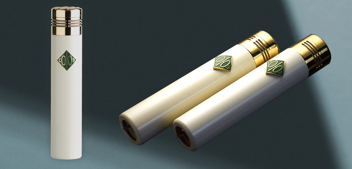

Das Soyuz 013 fet steht da ganz oben auf der Liste. Es nimmt eine gewisse Härte auf sehr angenehme Weise, ohne jedoch zu verwaschen. Mit Launcher verstärkt sich der Effekt, aber das wäre vielleicht zu viel. Naja, so,richtig kleinmembranig ist es ja nun nicht…
Tolles Mikro, wenn es etwas runder und trotzdem präzise klingen soll.
Reaktionen: adt-paulchen
Das Soyuz 013 klingt richtig gutmütig bei Sprechern. Sieht aus wie ein KMK, ist es aber nicht, 25mm Kapseldurchmesser.
Ein etwas abenteuerlicher Frequrnzgang in den Höhen, aber es klingt sehr angenehm.
Reaktionen: FrieseTLM170 und adt-paulchen
Habe grade letzte Woche die Synchronfassung des Films "Yes" fertig gestellt (Kinostart Mitte November), Innenszenen hatten immer das Soyuz 013 als Hauptmikro, Voice Over ging über das Soyuz 023 und Außen-Szenen kamen von einem Audio Technica AE2300.
Manchmal hab ich innen noch ein Audio Technica AE5100 direkt als Raummikro dazu gefahren.
Ich find die Soyuzze klanglich richtig richtig toll - sie könnten für einige Situationen aber zu deutlich rauschen. Die Eigengeräusch-Pegel-Werte sind jetzt nicht wirklich doll.
