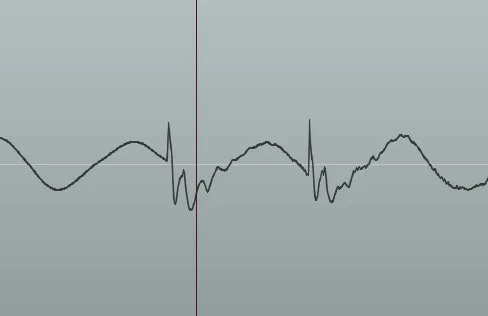

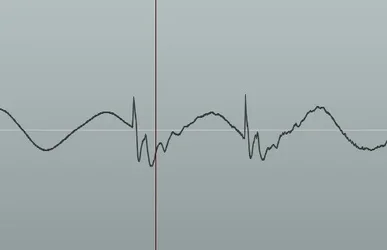

ich arbeite an einem Projekt, bei dem ich für die Sprachaufnahmen einen Fehler in der Aufnahmekette hatte: Es sind laufend knackser zu hören.
Ich habe schon versucht es so gut wie es geht händisch zu korrigieren, allerdings stoße ich an manchen Stellen an die Grenzen, dass es akzeptabel klingt.
Ich habe die Demoversion vom Isotope RX5 de-crackle ausprobiert und mit der default Einstellung schon sehr gute Ergebnisse erzielt.

Anbei noch ein Foto - schaut ziemlich mies aus.

Du könntest in Cubase mit dem Stiftwerkzeug einfach die Linie selber ziehen
Kannst mir ja mal schicken, ich hab auch von Waves das De-Crackle - geht auch ganz gut. oder eben einzeichnen
Reaktionen: Gast92251
lass doch mal einen auszug hören. rx5 wäre auch meine erste wahl.
Ich habe schon versucht die Kurven nachzumalen, meistens war danach immer noch ein leichter Knackser zu hören.

das ist aber ein wirklich kurzer ausschnitt. entcrackelt klingts ungefähr so:
Slowhand schrieb bereits davon:
Wenn es nur wenige kurze, impulsive Knackser sind, nehme ich auch oft den Cubase Audio-Editor -
in diesem kannst du sehr einfach und exakt mit dem Stiftwerkzeug die fehlerhafte Wellenform bei größerer Zoomstufe nachzeichnen.
Das klappt übrigens sehr gut - und dies ist eben mit einfachem Schnitt+Crossfade (in DAWs ohne Audio Editor) so nicht zu machen.
Aber man müsste wissen, um welche Art von Störgeräusch es sich genauer handelt. DeClicker und DeCrackler funktionieren auf viel Material ganz gut.
