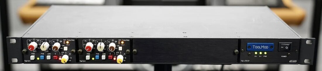

Sieht dann so aus:

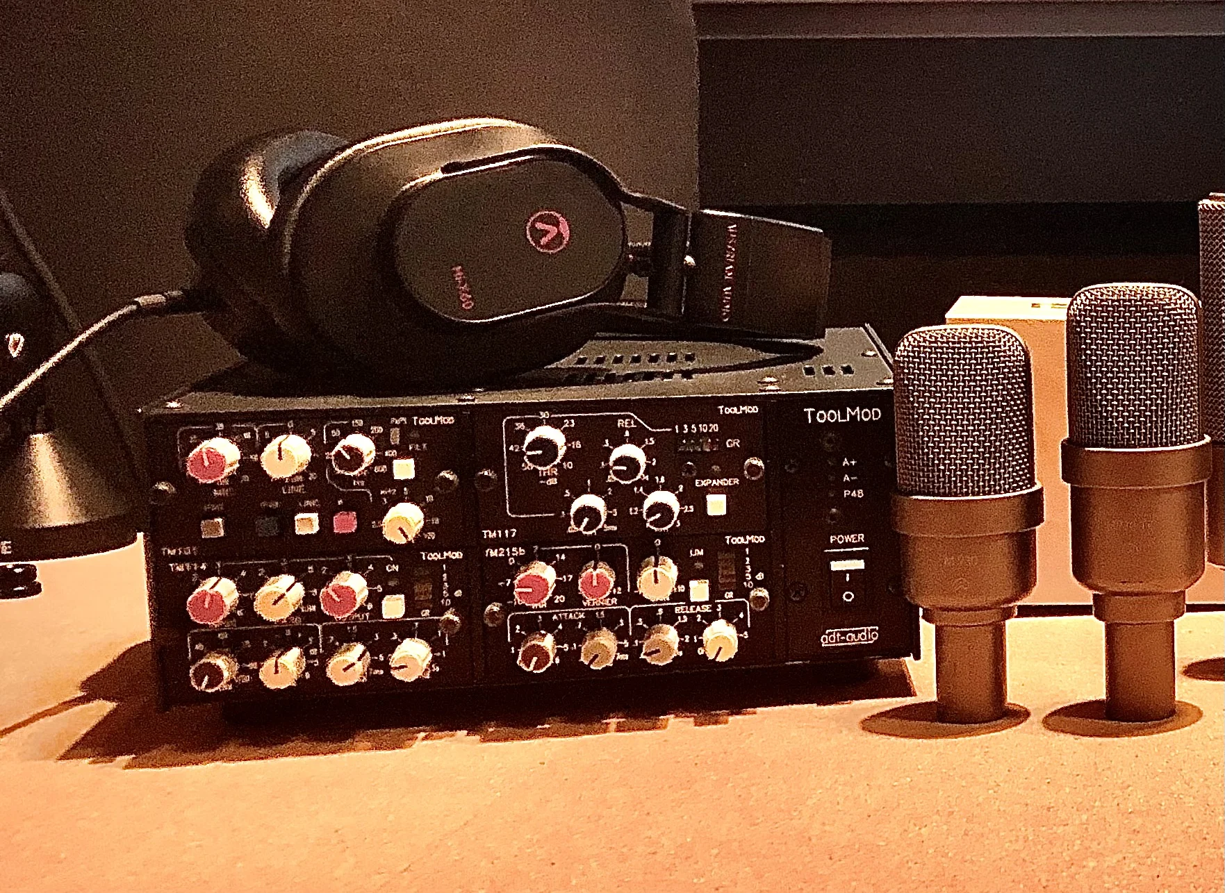

… oder so in einem 2 HE-Rahmen mit Netzteil und Bestückung mit TM 101, TM 114 FET Kompressor, TM 117 Expander, TM 215b Limiter.
Der Kompressor kann auch gegen einen TM 111 oder den TM 152 getauscht werden… oder man baut, wie schon öfter vorgeschlagen, in das untere Register einen RM 119 ein, der einen nachgeschalteten Limiter eingebaut hat.
Es gibt den Rahmen auch in der Variante mit stehenden Modulslots, was ich persönlich weniger praktisch finde, weil man dann keine 4U-Geräte verwenden kann. Der Expander ist natürlich nicht obligatorisch und kann auch gegen beispielsweise einen EQ TM 107 b eingetauscht werden.
IM bild siwht man ein M930, ein M930 ts und meinen Austrian Audio Hi-X60 geschlossener Bauart für Aufnahmen. Originaltip von Herrn Jüngling: Falls man mal keinen Kopfhörerverstärker zur Hand hat und keine Verbindung zur Regie braucht oder nicht das gewandelte Signal hören muss, kann man das Signal mittels Kopfhörer auch über den Klinkenstecker des Moduls abgreifen, dessen Auswirkung einen gerade interessiert bzw. am letzten Modul der Kette. 🤓
