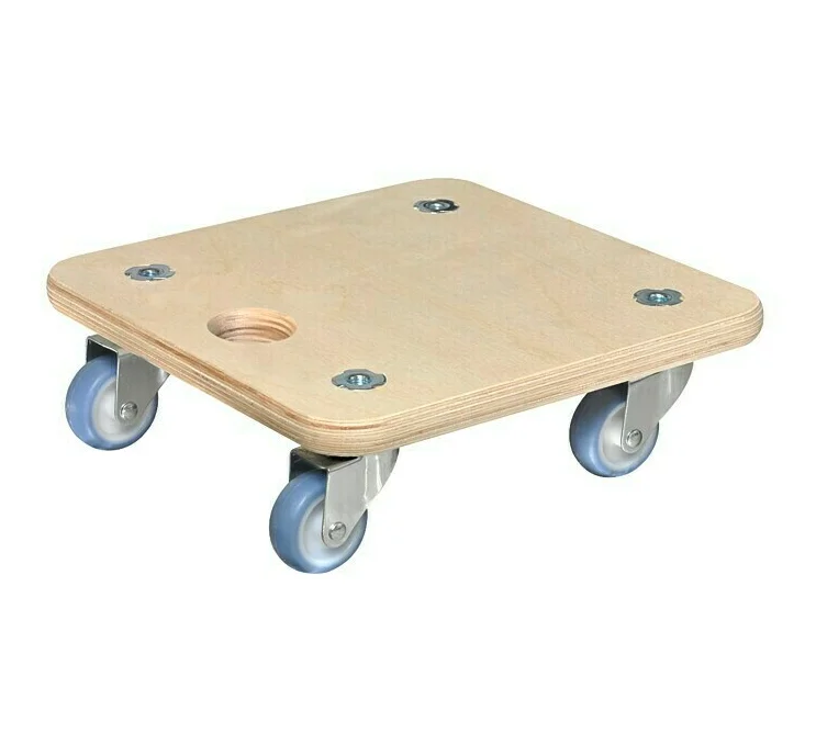

Ach und wenn du schon mal hier bist :) Du empfiehlst ja gerne beim Speaker Placement die Box am Anfang erstmal durch die Gegend zu schieben und zu messen wo der beste Aufstellungsplatz im Raum ist. Wie würdest du das praktisch mit großen Speakern machen die um die 35KG wiegen? Gibt es da gewisse Speakerstands auf Rollen oder macht das keinen Sinn?
Kennst du die Stands von Karumba nicht? Einfach ne Platte mit rollen drunter und fertig
nee kenn ich nicht der hat Stands? Bei dem seine Speaker Türme erübrigen sich doch die Stands
:tears-of-joy:
mich hab mir die etwas höher nachgebaut. 1 Balken je Seite reicht.
10-15 Euro in jedem Baumarkt Traglast meist 200 kg, Boxenständer einfach da drauf und rum rollen.
