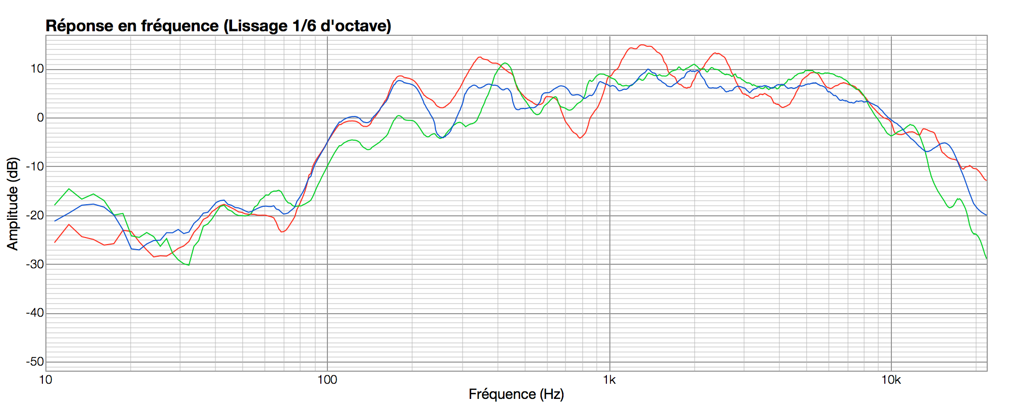

Ich mach mir in dem anderen Thread tiefer gehende Gedanken, was man genau erwartet und mit welchen technischen Werten dies am besten zu erreichen ist. Bin bei niedrigen Qts Werten, Papier Membran, und nem System Q bei knapp unter 0.5 hängen geblieben. Sollte die bestmögliche Dynamik und Transientenwiedergabe ermöglichen, etwas zu lasten des Basses und der höchstmöglichen Leistung, aber diese beiden Aspekte sind ja bei dieser Box eh nahezu irrelevant.
Habe ganz besonders die Seas Treiber ins Auge gefasst. Da gibt es einen für um die 60 Pfund der wirklich fast wie ne Kopie des Auratone Frequenzganges aussieht und der einen niedrigen Q und eine Papiermembran hat.
Den krieg ich in ner 3.5l geschlossenen Box auf nen gesamt Q von knapp unter 0.5.
Spannend!
  • #282
OK, hab den Kandidaten wohl gefunden.
https://www.falconacoustics.co.uk/downloads/Seas/h1152_datasheet.pdf
Vergleicht mal den Frequenzgang von dem Teil in ner 2.5l Box (die Kurve auf dem Graphen) mit einem gemessenen Auratone Frequenzgang (die blaue Kurve ist der Vintage Wuerfel):
Das sieht fast wie ne 1 zu 1 Kopie aus. Dazu kommt das der QTS schoen klein ist, dadurch kann ich mit ner kleinen Box einen Qges von 0.5 erreichen, fuer perfekte Transientenwiedergabe.
Ausserdem ist der Treiber auch noch etwas kleiner, was ebenfalls die Dynamik und Transientenwiedergabe positiv beeinflussen sollte.
Zusaetzlich werde ich die Gehaeusedimensionen ueberarbeiten, weg von dem unguenstigen Wuerfel, hin zu akustisch besser geeigneteren Formen. Ob ich die Waende anschraegen werde weiss ich noch nicht, evtl. baue ich auch einfach ne schraege Wand in die Mitte um Reflektionen etwas aufzubrechen. Ich werde wohl auch versuchen die Ecken des Gehaeuses abzurunden um Baffle Difraction zu reduzieren, mal gucken wie ich das mit Foamcore Board hin bekomme.
