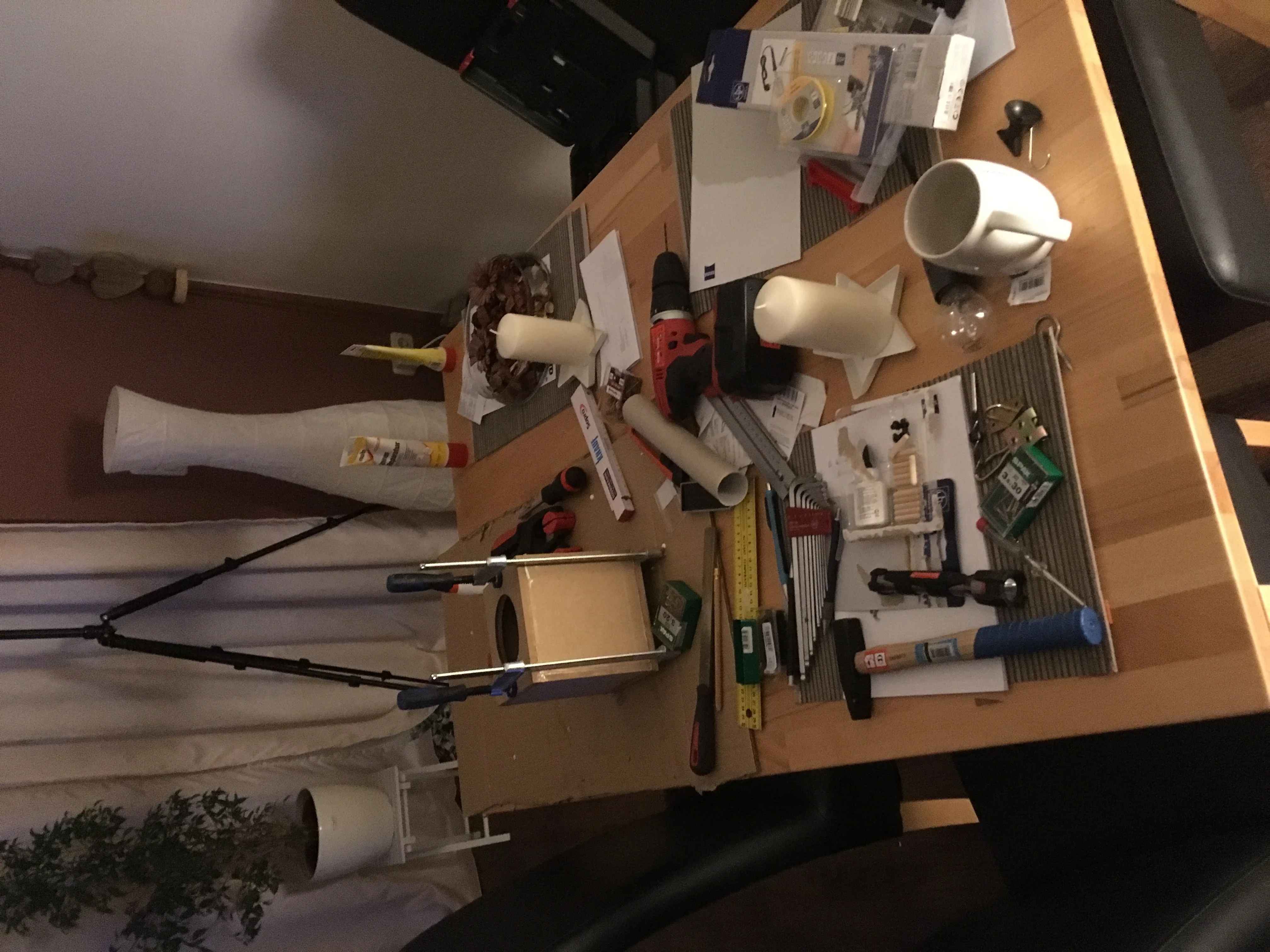

Habe heute die MDF Variante probiert.
Plan war mit 4er Holzdübeln und Leim zu verbinden, aber ich bekam nur 6er, 4er gab es nicht... und das auf 10mm MDF ... oh wei.
Es ging alles schief was anzunehmen war, dass ich das Dübeln sein ließ, da beim bohren der 6er Bohrungen schon das MDF platzte, also entschied ich mich zarte 3x20 Spax mit vorbohren zu probieren ...
Aber auch hier platzte das MDF weg.
Habe die Gehäuse jetzt nur auf Stoß verleimt, das erste gut verrissen mit teilw. 1mm versatz, schöne Sch.....
Hatte natürlich kein Holzspachtelzeugs da und da ich keine Lust hatte ein drittes mal zu Obi zu fahren, habe ich Gehäuse Nr1 in Moltofill getränkt.
Gehäuse 2 ist ganz ordentlich geworden.
Morgen wird geschliffen, grundiert und Farbe draufgeklatscht. Bin ja noch optimistisch dass die Farbe auf Moltofill hält.
Auf jeden Fall wird meine Frau froh sein ihren Esstisch wieder zu haben :D

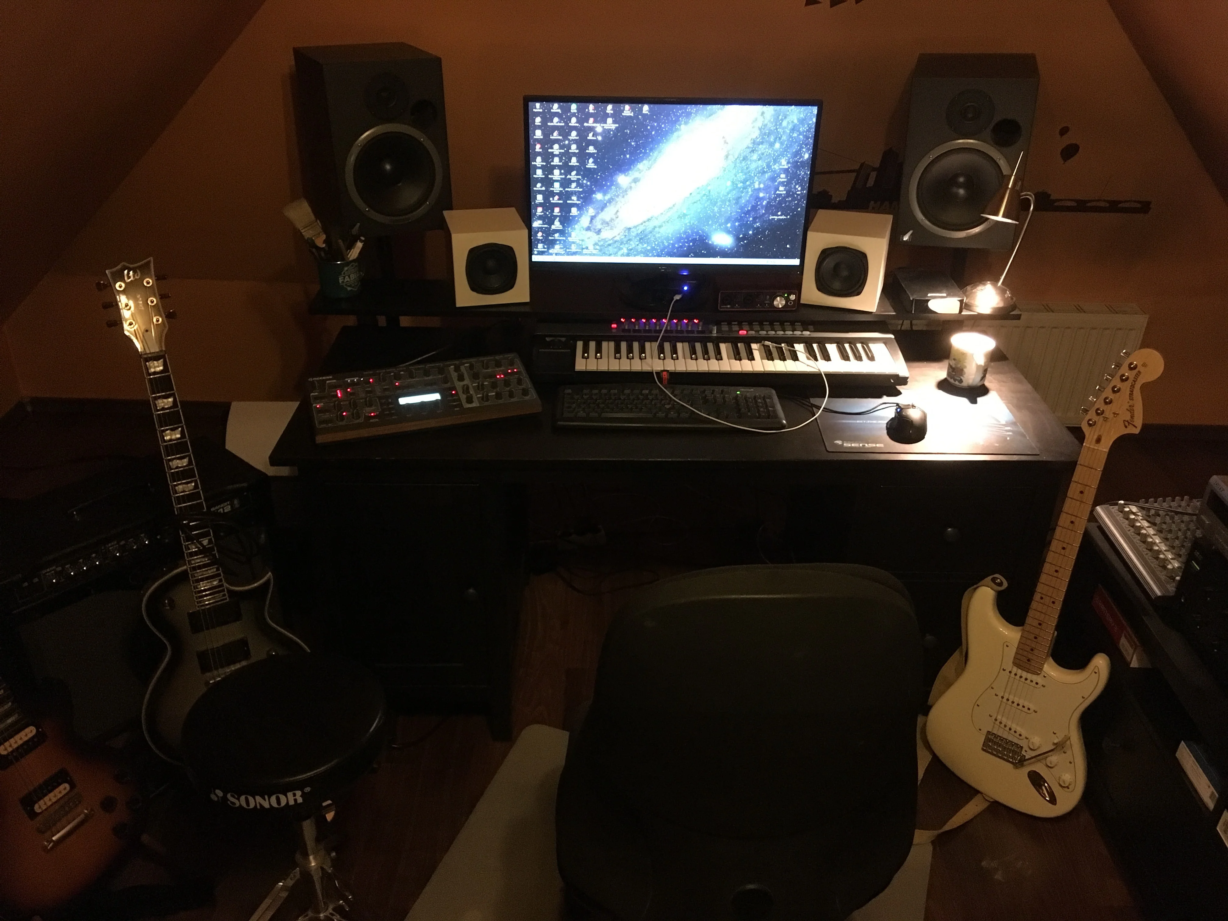

Ich bin sehr angetan und nach viel Pfuscherei heute sehen sie doch nicht so schlimm aus. Proberaumgerecht würde ich sagen.
Bin sehr angetan, klingen besser als ich dachte und lösen die Mitten klasse auf, besser als meine momentanen 20/20 bas auf jeden Fall und aus der Erinnerung auch besser als die A5x.
Jetzt kann ich mich endlich meinem neuen Raum widmen, dem Dachboden :D
Vielen Dank nochmal @Schlumpfpeter !

Gerne! Freut mich wenn ich nützlich sein kann!
Probier unbedingt mal aus nur eine von beidem in die Mitte zu stellen, und die in mono zu betreiben. Mach darauf dann mal (unter ständigem a/b checken mit Referenz Track) den kompletten Mix, insbesondere eq, Hall und Kompression und dann Check anschließend auf Kopfhörern oder den großen Boxen nochmal gegen für tiefbass und obere Höhen.
Du wirst eine Separation der Instrumente erleben die du so noch nicht erreicht hast. Ich bin immer wieder sprachlos wenn ich mich wirklich an die Reihenfolge halte.

Kann ich mittlerweile auch bestätigen. Habe jetzt 3 Mixe so gemacht und war ebenfalls positiv überrascht.
Mein Analyzer-Screen ist inzwischen verschwunden und eine Auraclone steht genau mittig über dem Bildschirm auf einem Podest.
Reicht es nicht aus den Mix einfach Mono zu schalten ?
Soweit ich es beurteilen kann ist echtes Mono schon deutlich anders als Phantom-Mono. Die Interferenz der beiden Schallquellen macht vermutlich den Unterschied.
Schöne Auraclones übrigens, @koffein-junky !
