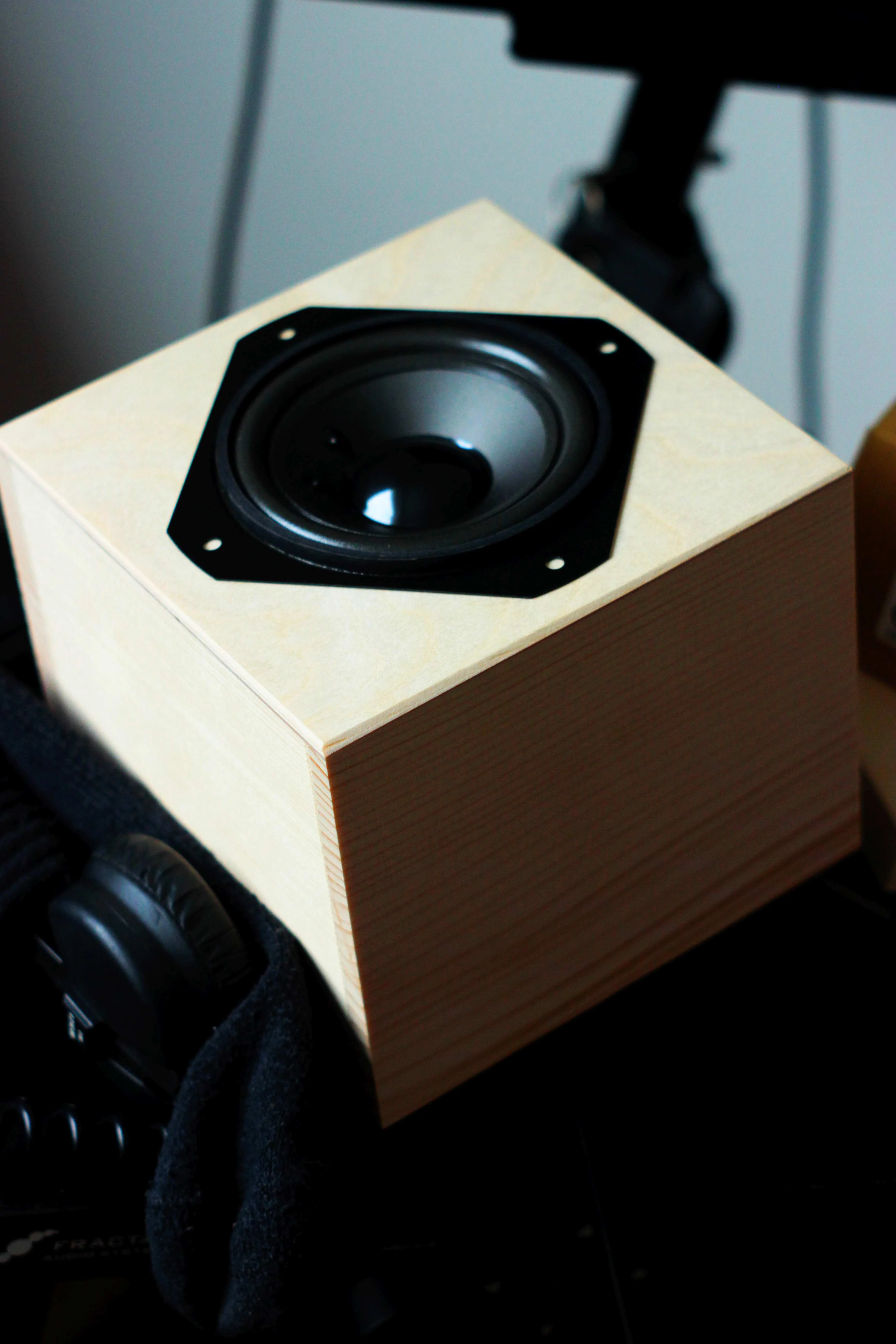

also, soweit bin ich gekommen mit den clones... natürlich habe ich ***** nicht an die schrauben/befestigung gedacht, morgen muss ich wieder los so dingens kaufen... weitere bilder folgen...
Reaktionen: Gast92251, Schlumpfpeter und oati

@diagnostix: Sieht doch sehr gut aus. :)
Reaktionen: diagnostix
  • #226
danke, markus.
da muss noch lack drauf. so unbehandelt sicht zwar nett aus, aber ist fürchtbar empfindlich.
wie hättest du die innere verstrebung gemacht?
einfach die rechteckigen latten (so ca. 1x1 cm) in die ecken leimen, oder gibt es da andere tricks?
und kann man eventuell mineralwolle als füllung nehmen?

danke, markus.
Mineralwolle sollte klar gehen!
  • #228
jo, dann nehme ich mw, die habe ich noch in manchen alten boxen vom sperrmüll, genauso wie die terminals...

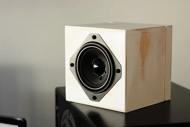

so, zumindest eine box habe ich heute geschafft...
hab keine bilder der "entstehung" gemacht, diesen disaster will bestimmt niemand sehen wollen... ;)
weil die lackierung so grausam aussah, sagte meine frau: mach doch auf shabby chic.
also, was anders blieb mir nicht übrig, und jetzt wird das ding endlich gestetet... :)box_fertig.webp
Reaktionen: Gast92251, oati und Schlumpfpeter

mein "diatone" mit monacor spp-110/4 betreibe ich über einen uralten denon dra-25.
der erste eindruck nach einem tag gebrauch in mono: top.
genauso wie der schlumpfi in dem ersten topic sagte: ein klarer, unglaublich fokussierter klang, wo besonders die bässe schonungslos dargestellt werden. switcht man auf die grössere abhöre in stereo, klingt die musik plötzlich irgendwie "leer" und "verstreut" zwischen den boxen... nach kurzer zeit gewöhnt man sich und hört wieder "normal", aber der drang wieder auf den "diatone" zu switchen, bleibt. ;)
profi-produktionen klingen detalliert und der bass-bereich klingt sehr differenziert, meine alte mixe dagegen wollig - kein wunder, da ich im schlafzimmer mische.
so verspreche mir von den "diatones" eine sehr gute lösung für das problem.
die kosten für eine "diatone" box:
mehrzweckbox von amazon, http://amzn.to/2uyST9f
maße
außen incl. deckel: ca. 16 x 16 x 16 cm (L/B/H)
innen, ohne deckel: ca. 14,1 x 14,2 x 13 cm
Innenhöhe deckel: ca. 2,2 cm
--------------------------------------------------------------------------- 9,69€
monacor SPP-110/4 (abgeholt, da laden erreichbar)
--------------------------------------------------------------------------- 28,00€
summe ---------------------------------------------------------------- 37,69€
terminal, schrauben, mineralwolle, drähte mit anschlüssen - recycling von den alten, ausrangierten spermüllboxen.
als lack benutzte ich die reste der heizungsfarbe, die noch vorhanden war.
(heizungsfarbe auf acrylbasis auf holz trocknet extrem schnell, in 5 minuten ist sie berührungsfest, in 10 min schleifbar - den tipp habe ich von den künstlern, und nicht von handwerkern, also - vorsichtig sein mitm tipp, bei mir klappte es in jedem fall problemlos. es blättert nicht ab).
investierte arbeitszeit: ca. 2 stunden, wobei das abschleifen der farbe wg. shabby chic-look am längsten gedauert hat.
nächste woche baue ich noch die zweite box - also für die gesamtsumme von 75,38€ für zwei boxen kann ich echt nicht meckern...
schlumpfi - danke nochmals für alle empfehlungen und infos! :)

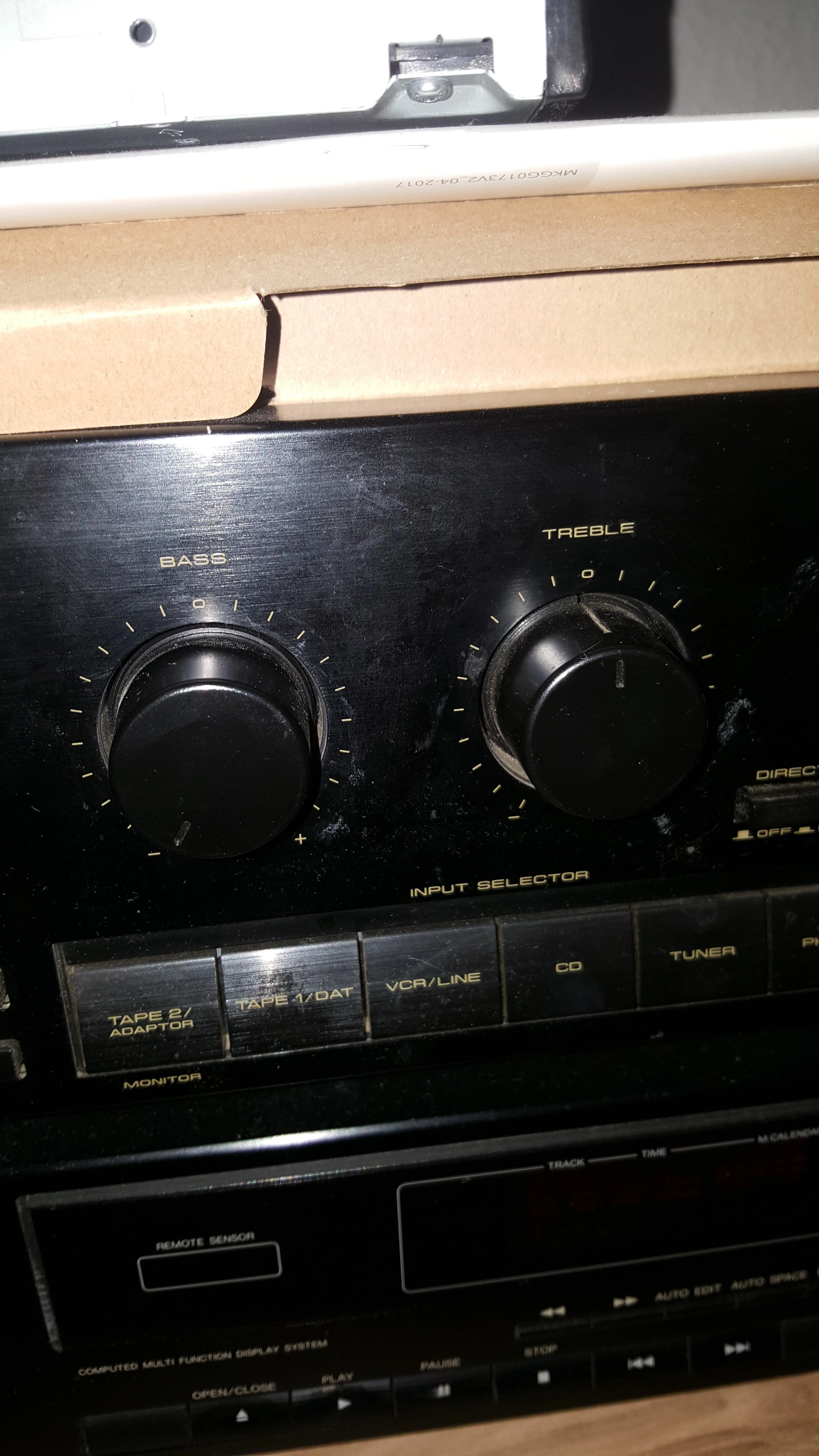

Hallo Zusammen,
Ich hab auf Youtube ein Diy gesehen zu Lautsprechern bevor ich den Thread hier gefunden habe.
Meine Lautsprecher befinden sich gerade im Bau,sollten morgen fertig sein (Zwei linke Hände deswegen den Nachbarn gefragt :D)
Bei dem Video handelt es sich um Visaton FR10 Chassis,wie ich aber hier sehe werden oft andere benutzt.. also tausche ich die vielleicht aus.
Bilder vom zusammenbau folgen hoffentlich morgen.
kurze frage noch,sollte ich den Bass am Verstärker komplett rausdrehen oder auf 0 lassen? und wie sieht es mit Triple aus?
Verstärker: Pioneer sx 339
Zum Video des DIY:

Hi!
Wenn du einen auratone Nachbau haben möchtest, ist der fr10 leider völlig ungeeignet.
Der Fr 10 ist ein breitbänder und in den auratones waren recht eigene mitteltöner verbaut.
In jedem Fall den eq auf neutral stellen, nichts rein oder raus drehen.

Ich hatte den Blog hier leider zu spät gesehen,daher das aus dem Video nachgebaut aber werde mir dann andere Chassis holen die hier Empfohlen wurden sind.
Ok dann lasse ich alles auf 0,vielen Dank! :)
