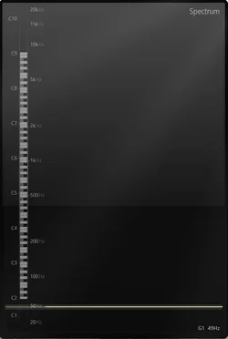

Nun das Sonogram eines Sinustons auf der Note G1:
wie man sieht, sieht man nicht viel. Ein Sinus erzeugt nur genau diese eine Frequenz, sauberer gehts nicht sozusagen.

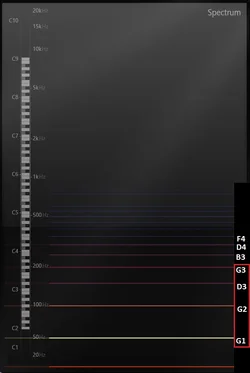

Jetzt habe ich den Sinus auf G1 durch ein Sättigungsplugin geschickt.
und siehe da es tauchen lauter andere Frequenzen auf, sogenannte Obertöne.
Ich hab hier die für den Sub besonders interessanten Obertonfrequenzen rot markiert:
erstmal haben wir den Grundton G1 (49Hz)
nun eine Oktave G2 (98Hz)
dazu kommt nun die reine Quinte D3 (147Hz)
und eine weitere Oktave G3 (196Hz)
(das ergibt sozusagen auch einen Akkord der im Rock und Metal Bereich auch als "Powerchord" bekannt ist aber dass nur am Rande.)
nach oben hin wurden durch die Sättigung auch auch noch weitere Obertöne erzeugt, die finde ich aber nicht weiter interessant für einen Subbass vor allem wenn man vor hat später noch zu Layern.
Zudem ist da auch irgendwas bei 1 Hz aufgetaucht.
(wenn man solche Artefakte wie diese 1 Hz im untersten Hertzbereich nicht mit einen linear phase EQ wegfiltert sondern z.b im Zereo Latency modus oder minimal Phase, wird sich der klangliche Charakter des Subs verändern, das kann gut sein aber auch schlecht sein, das kommt ganz drauf an und muss immer im Kontext zu anderen Spuren beurteilt werden. In mehr als nur einen Fall bei mir, klang es besser solche Frequenzen drin zu lassen, oder nochmal Die Filterfrequenz hin und her zu schieben.)

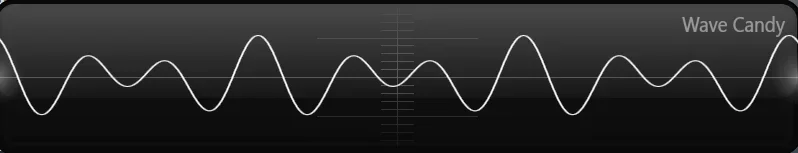

Warum gibt es bei eine reinen Quinte keine Phasenverschiebung bzw Schwebungen? Ganz einfach, Hertz ist eine Einheit die angibt wie oft sich ein wiederholender Vorgang in einer Sekunde wiederholt. Das Signal eines Sinus mit einer Frequenz von 73,5 Hz lässt sich also wunderbar zu der Frequenz von 49Hz "addieren" da die Wellenlänge von 49Hz anderhalb mal kleiner ist als die von 73,5 Hz. dass heisst obwohl es verschiedene Frequenzen sind Treffen sich die Anfangs- und Endpunkte der Wellen periodisch immer wieder an den selben Stellen.
Blau= 49,00Hz
Rot= 73,5Hz
alles schön gleichmäßig :)
und jetzt ein Phasenverschobenes Signal:
Nur zum Verständniss, ich habe jeweils zwei Screenshots von den einzelnen Wellen der Frequenzen gemacht und mit Bildbearbeitung übereinander gelegt, normalerweise werden die Signale "zusammengerechnet".
Und eben aufgrund dieser "Zusammenrechnung" der Signale können Phasenauslöschungen im Bassbereich sehr verheerend sei. (Deswegen im Mix möglichst immer den Bassbereich sauber halten)
Durch periodische Auslöschungen kommt es zu einen wabernden Pulsieren der Amplitude (Lautstärke) das kann jeder selber Testen indem er Zwei sehr tiefe Sinustöne z.b im Abstand von einen Halbton spielt.
Dass ist aber jetzt nur ein überspitztes Extrembeispiel zur verdeutlichung und tritt bei einen Quintabstand nicht in dieser Krassheit auf.
Ein Signal mit zwei von der Wellenlänge her "gut zusammenpassenden" Wellen sieht dann folgendermaßen aus:

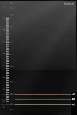

schauen wir uns den so synthetisierten Sub jetzt unter den Sonogram an sieht das so aus:

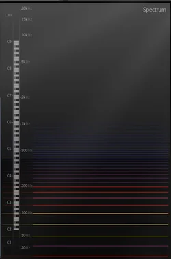

natürlich kann man jetzt immer noch zusätzlich Sättigung hinzufügen, finde das klingt sogar noch besser, muss aber jeder selber entscheiden :)
Falls man das ganze im Anschluss noch etwas saturiert, dann finde ich kann man die obere Oktave von der Lautstärke her noch etwas runter drehen, sonst verliert der Grundton meiner Meinung nach zu sehr an Gewicht.
mit Sättigung sieht das so aus, ganz schön viele Frequenzen ;) :

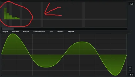

Wer Serum hat, der kann eine Waveform mit Obertönen auch auf andere Weise erzeugen. Diese müssen dann auch nicht erst umständlich auf die reine Stimmung gestimmt werden und man ist nicht auf wenige Oszilatoren beschränkt.
Keine Ahnung ob es auch andere Synths gibt die das können, dazu kenne ich zu wenige :)

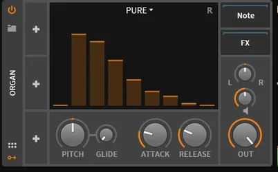

In Bitwig gibt es dieses drawbarorgan Plugin. Damit sollte sich das basteln lassen! Wobei ich glaube dass das Teil keinen reinen Sinus kann, da ist immer bisschen Sättigung drauf, wenn ich mich recht erinnere.
jup geht, gerade fix nachgebaut, modus auf Pure stellen,hat dann auch nur genau die Obertöne die man will :)
Interface funktioniert im Prinzip genauso wie der obere Teil des Wavetable editors in Serum.
um die erste Quinte sozusagen eine Oktave "tieferzulegen" lässt man einfach die unterste oktave weg, deswegen ist der balken ganz links auch ganz unten und spielt einfach eine Oktave tiefer :D

Guck dir Mal einen einzelnen Sinus im pure Modus im Analyzer an. Ist der wirklich ohne jegliche Obertöne?

Guck die Mal einen einzelnen Sinus im pure Modus im Analyzer an. Ist der wirklich ohne jegliche Obertöne?
