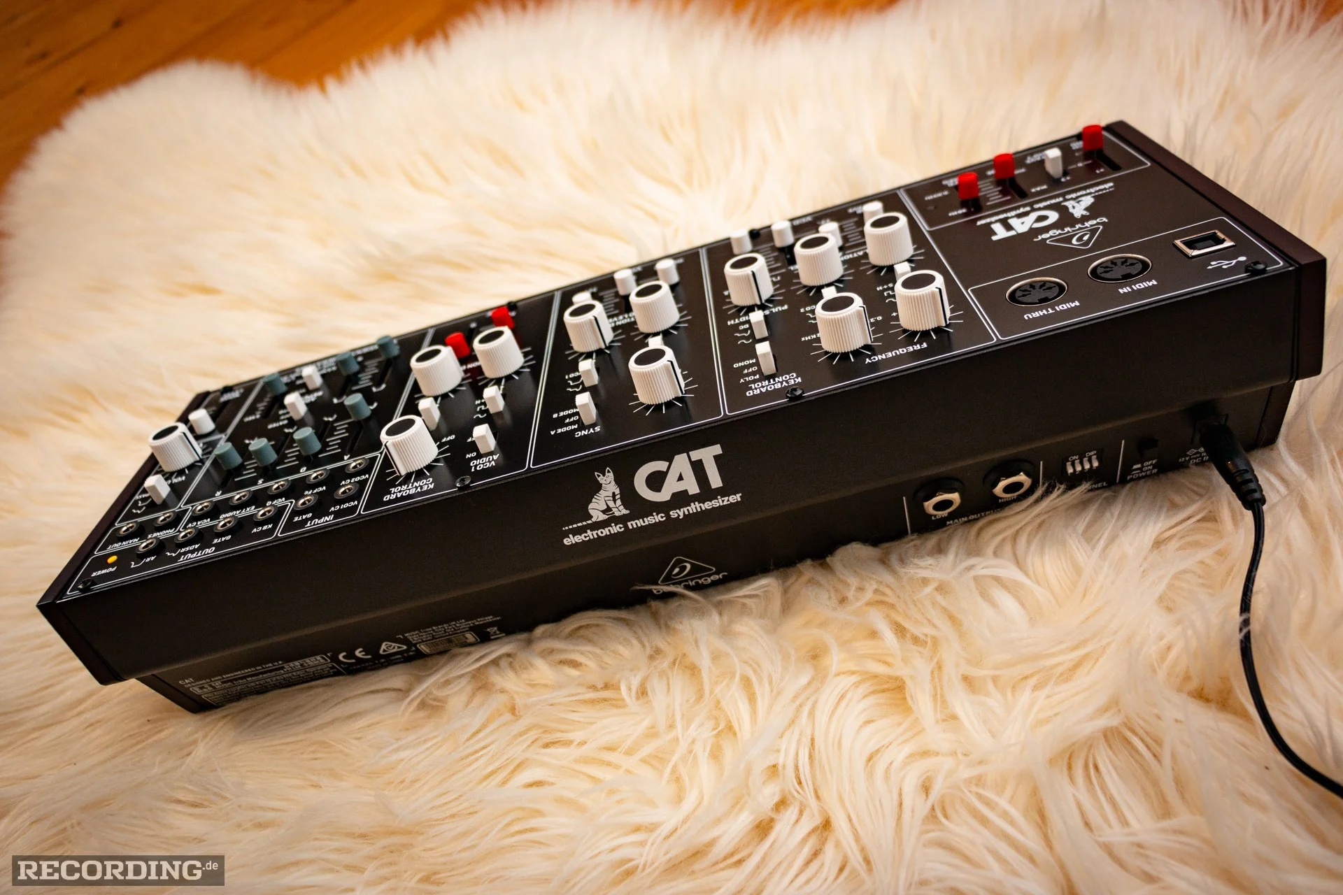

Behringer setzt beim Cat auf das bekannte „Eurorack in fertig-Case“-System. Somit lässt sich auch der Cat aus der Aluwanne heraus schrauben und in ein Eurorack-Case implementieren. Das macht, wie mehrfach gesagt, für mich persönlich keinen Sinn. Wieso das Eurorack-Case vollstopfen? Den Cat darauf oder daneben stellen und gut ist. Zudem: Die Fader des Cat sind recht leichtgängig und verstellen sich sofort, wenn ein rumbaumelndes Kabel versehentlich anstößt. Doof.

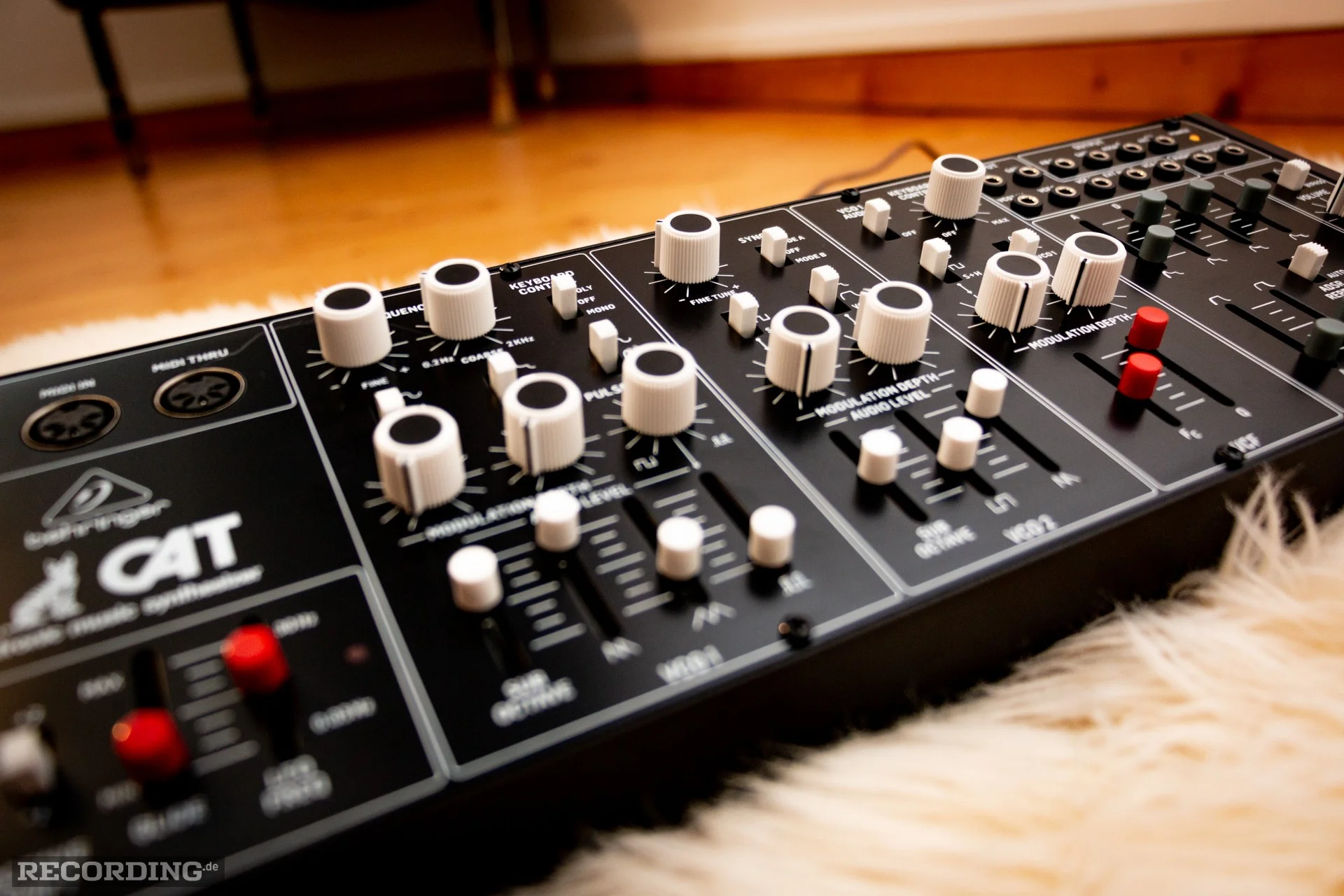

Der Cat ist wieder einmal ordentlich gebaut und macht einen wertigen Eindruck. Panel und Gehäuse bestehen aus Metall. Seitenbacken sind wie immer aus Holz. Potis wackeln nicht. Die Fader laufen sahnig. Die Qualität der Behringer Synths entspricht in Summe dem, was man für den Preis erwarten sollte. Mein Modell wackelt etwas. Es scheint, als wäre das Gehäuse leicht in sich verzogen. Also mal alle Schrauben gelöst und wieder angezogen. Keine Änderung. Es ginge also schon besser. Auch die Kalibrierung der beiden Oszillatoren stimmt nicht. Während OSC-1 (Fine und Coarse) bei 0 Uhr exakt auf 440Hz steht, sollten es bei OSC 2 etwa 10:00 sein. Ich hab ihn mal eine Nacht durchlaufen lassen. Das Ergebnis änderte sich nicht. Ansonsten ist er nach kurzer Aufwärmphase stimmstabil.

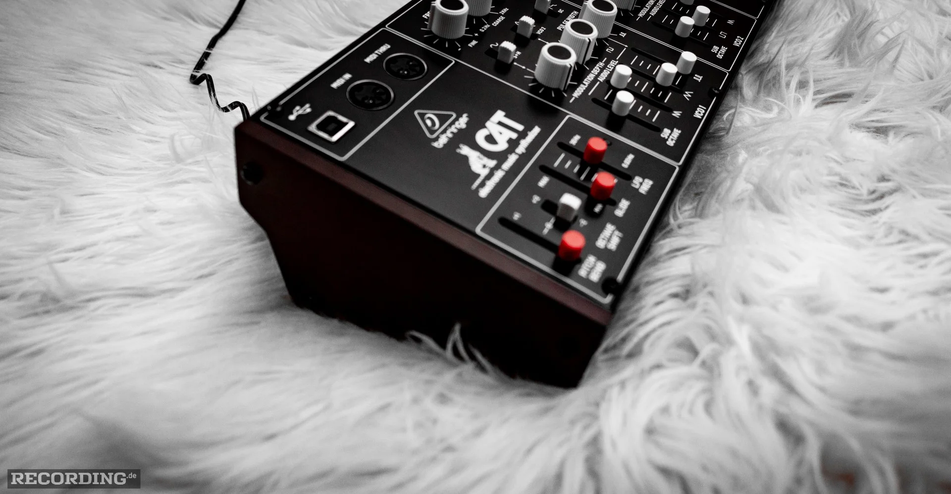

Ein Manual oder Patchkabel liegt nicht bei. USB-Kabel auch nicht. Auch ein PDF-Manual suche ich derzeit noch vergeblich. Ich finde das geht gar nicht! Ich habe kein Vorserienmodell des Cat erhalten und ihn regulär bestellt und bezahlt. Und da erwarte ich ein properes Manual. Punkt. Sechs setzen.
Das optische Feedback beschränkt sich auf 2 LEDs. Nummer 1 ist die Power-LED, die beim Starten rot, grün dann gelb leuchtet. Zudem zeigt eine zweite LED den Takt des LFO an. Das war´s leider auch schon. Genau wie beim Original. Ob MIDI-Daten empfangen werden, sieht man nicht. Schade. Wenn man schon eine mehrfarbige LED einbaut, dann könnte diese wenigstens solche Aktivitäten anzeigen. Andere haben wenigstens noch eine Gate-Leuchte…

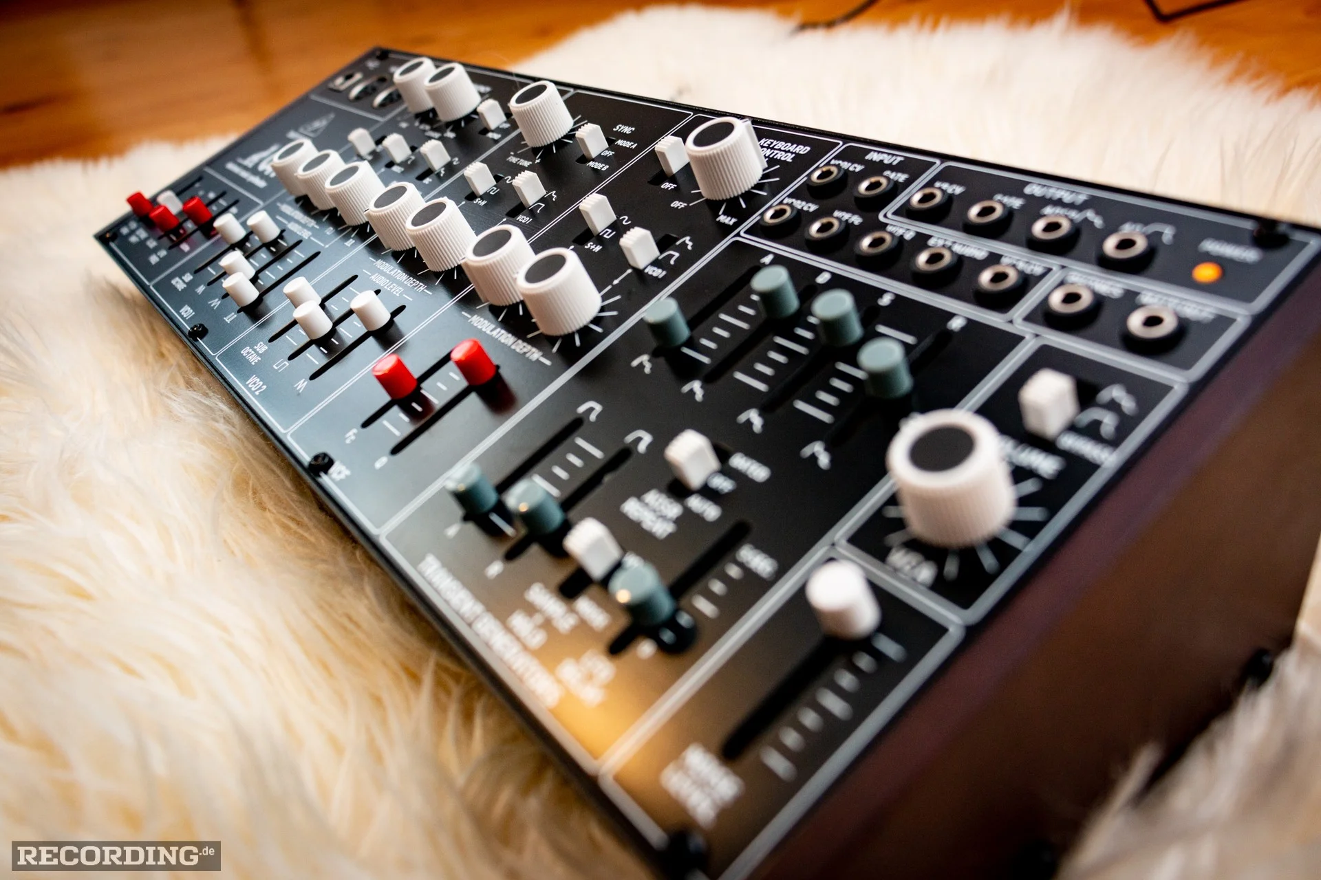

Der Cat ist für meinen Geschmack der bisher schönste der Behringer Synths in diesem Format geworden. Der Model D ist beinahe ebenso gut gelungen. Pro-1 und K-2 erscheinen da schon fast bieder. Das Design des Neutron muss einem gefallen oder eben nicht. Dazwischen gibt´s nicht viel. Der Cat ist am mutigsten. Stylische, weiße Potis mit schwarzem Kopf und rote, weiße und graue Faderkappen auf schwarzem Gehäuse mit weißer Beschriftung haben irgendetwas von NASA der 60er. Das originale Cat-Logo unterstreicht den Flair dieser Zeit. Alle Module sind Moog/Sequential-like mit weißen Linien umrahmt.
Der Cat ist etwas komplizierter konstruiert als die anderen. Damit meine ich die 20mm Fader, einer sogar mit Mittenrasterung sowie die zahlreichen Switches zum Großteil mit drei Positionen. Der Cat ist so breit (also von der physikalischen Größe her), wie der Behringer Model D. Beide sind somit gut fünf Zentimeter schmaler als ein K-2, Pro-1 oder Neutron. Das finde ich etwas schade. Der Cat hat richtig viele Regler. Und der Platz auf einem größeren Panel wäre für eine bessere Übersicht und Haptik sehr förderlich gewesen. Zumal die Fader mit 2 cm doch recht kurz geraten sind um Parameter feinfühlig zu justieren. Das kann der Odyssey besser. Zudem hätte man beim Cat ein paar Patchpunkte mehr anbieten können. Zum Beispiel ein LFO-Ausgang oder eine LFO-Eingang, der den internen ersetzt oder gar ergänzt. An ein paar Stellen wünscht man sich einfach mehr. Auf der anderen Seite ist der Cat angenehm Kompakt und passt überall hin. Das schräge Panel ist gut zu überblicken. Das gilt auch für die Beschriftung des Panels sowie die Regler und Potis. Wer mit dem Pro-1 im dunklen Studiolicht arbeitet, wird diese Vorzüge des Cat schnell zu schätzen wissen. Also, übersichtlich ist er schon mal.

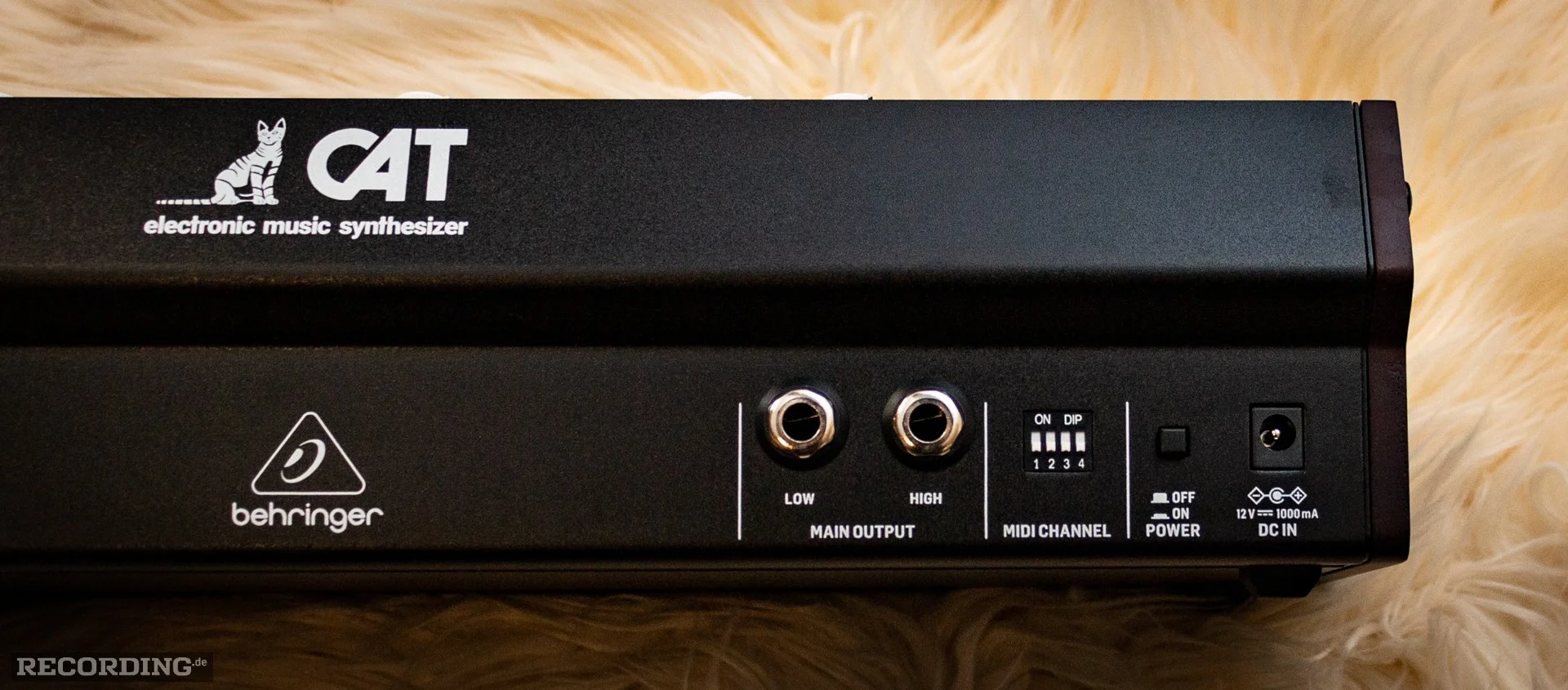

Bei den Anschlüssen war ich etwas enttäuscht. Auf der Rückseite finden sich der Eingang fürs externe Netzteil, Powerswitch, Mäuseklavier für den MIDI-Kanal sowie zwei 6,3mm Klinkenbuchsen als Audioausgänge mit Low- oder Hi-Pegel. USB sowie MIDI-In und Thru sind mal wieder aufs Frontpanel gewandert. Wer das Teil ins Eurorack schraubt, der wird sich freuen. Alle anderen ärgern sich über störende Kabel auf der Front. Der Cat lässt sich über Behringers Synth Tool (2.3.8) bisher kaum verändern. Ich wollte ihn auf Last-Note-Priority setzten, da ich mit Low-Note so gar nicht klar komme. Geht nicht. Schade. Hoffe das wird noch. Wenn nicht, wäre dies ein K.O.-Kriterium.

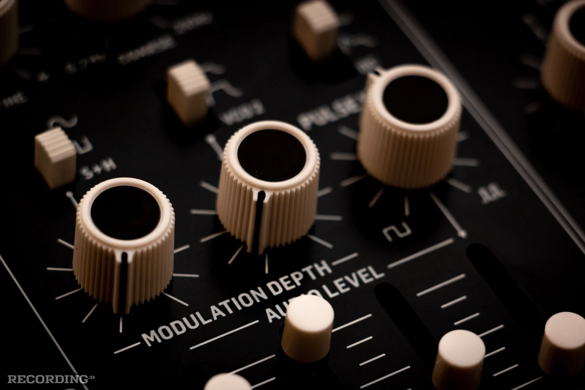

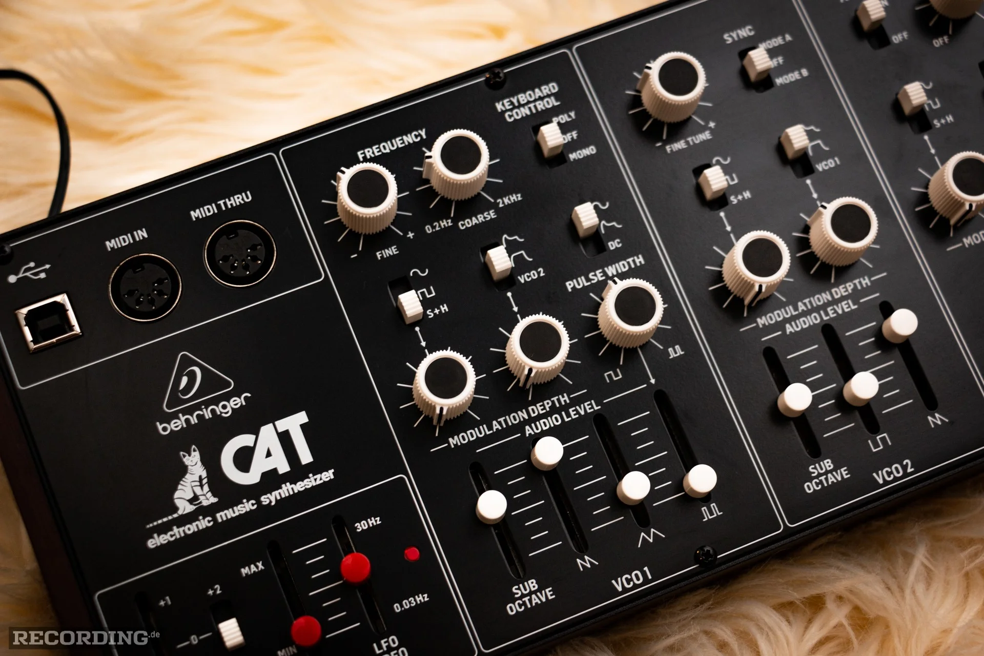

Der Cat verfügt über zwei VCOs. VCO 1 bietet die Wellenformen Sägezahn, Dreieck und Pulswelle. Zusätzlich verfügt er über einen wirkungsvollen Suboszillator (Pulswelle, minus eine Oktave). Da kommt Freude auf.
Oszillator
Das coole ist, dass sich der Anteil aller 4 Wellenformen nach Herzenslust mischen lässt. Alleine schon dieser Oszillator liefert bereits vollmundig-vielseitige Klänge.
Wellenformen mischen
Die Pulswelle des VCO 1 verfügt über eine via LFO (Sinus), ADSR oder manuell modulierbare PWM (das kann der K-2 gar nicht, der Pro-1 kann dies bei beiden Oszillatoren).
PWM
VCO 2 ist weniger üppig ausgestattet. Sägezahn, Pulswelle sowie ein zweiter separater Suboszillator (auch Pulswelle, minus eine Oktave) muss hier reichen. Allerdings sind auch hier alle Signale mischbar.
Beide Oszillatoren
Zusätzlich befindet sich in der unteren rechten Ecke ein Fader für Noise.
Noise
Somit beherrscht der Cat 8 Oszillatoren gleichzeitig: 2 x Sägezahn, 2 x Pulswelle, 1x Dreieck, 2 x Suboszillator und 1x Noise plus ein zusätzliches, externes Signal. Damit lässt sich einiges anstellen. Einen Mixer sucht man vergeblich. Da alles Oszillatoren über einen eigenen Fader verfügen, dient dieser gleichzeitig (was klar sein sollte) als Gain für den Mixer. Den Dreh hat man aber schnell raus. Ist so ähnlich, wie beim Minibrute. „Ähnlich“ sage ich deswegen, weil beim Cat keine Übersteuerungen des Filters durch das Mischen möglich sind. Zudem können die einzelnen Wellenformen nicht einzeln bearbeitet werden. Der Minibrute kann das.

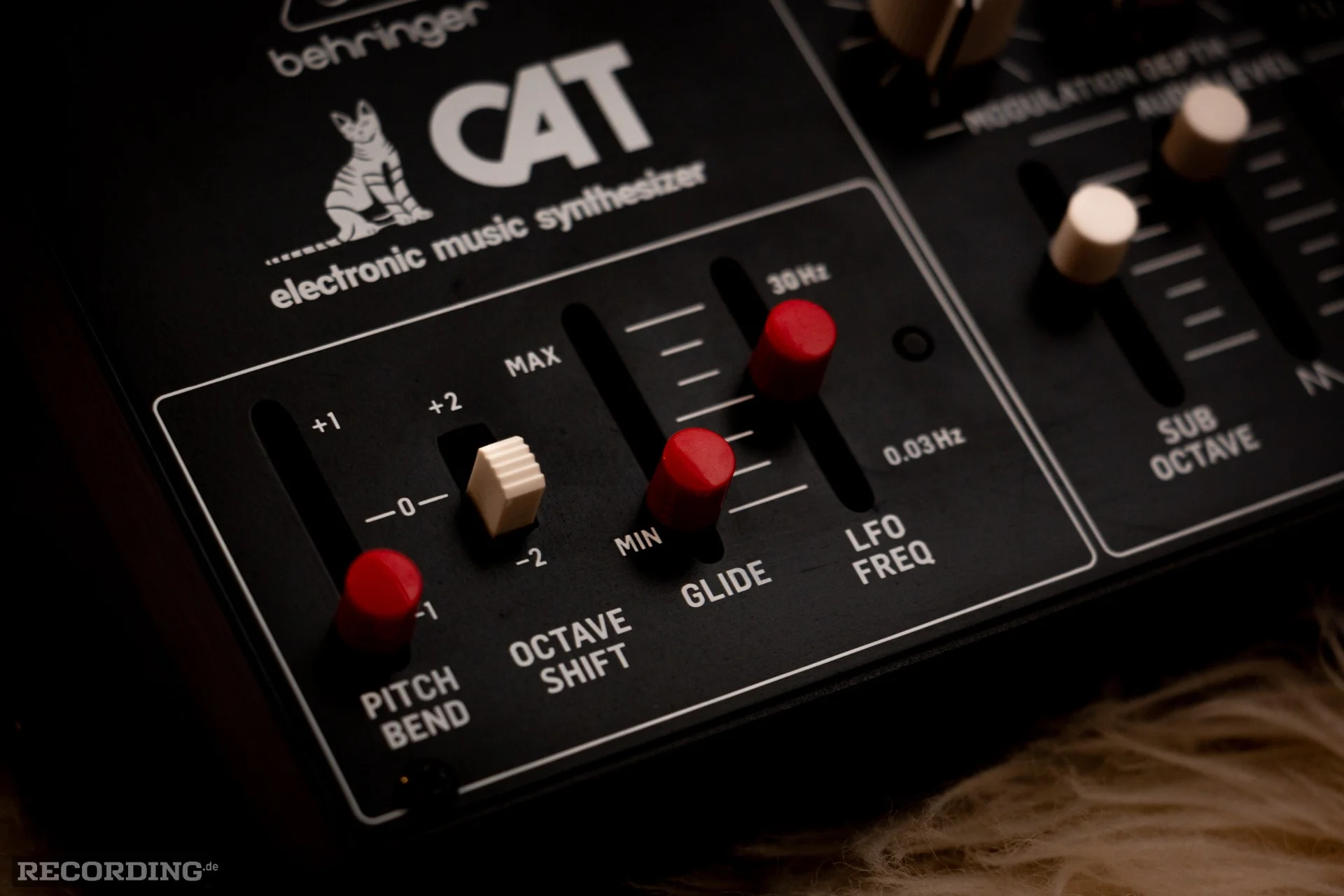

Dieses Thema möchte ich mal separat abhandeln, denn der Cat ist in diesem Punkt ein Sonderling. Zum einen lässt sich via Octave-Shift Taste der komplette Synth um 2 Oktaven nach oben und unten transponieren. Zusätzlich liegt daneben ein Pitchbender. Dieser gleitet nicht zurück. Mit Ihm lässt sich alles nochmal um eine weitere Oktave nach oben und unten pitchen und das absolut exakt.
Pitch
Neben dieser Funktion lassen sich mit ihm auch herrliche Sequenzen on-the-fly pitchen.
Pitch Sequenz
Als normaler Pitchbend ist der Fader mit leichten Abstrichen also auch zu gebrauchen. Er rastet in der Mitte ein. Somit ist die 0 zielsicher erreicht. Aber wieso das alles? Zum einen hatte der original Cat nur 3 Oktaven und war auf Transpose-Taster angewiesen, da sich VCO 2 eigentlich gar nicht transponieren lässt. Er besitzt lediglich ein Feintunig mit etwa +9/-10 Halbtonschritten, welches somit für 5th und 7tg Klänge ausreicht. VCO 1 verfügt über zwei Tuning Regler. Via Coarse ist der vollständige Frequenzbereich erreichbar. Das sind 0,2 bis 2kHz. Natürlich geht auch viel mehr als 2kHz, wenn man entsprechend transponiert. Somit sind Frequenzen aus dem LFO-Bereich bis ins nicht mehr hörbare mit dem VCO1 möglich. Klar, der VCO 1 ist auch als Modulator gedacht. Kluger Weise lässt sich sein Audiosignal vollständig von Signalpfad abkoppeln, was den VCO1 AUDIO ON/OFF Schalter erklärt. Wer was modulieren kann, behandele ich separat in einem der nächsten Kapitel. Der Feintuner des VCO 1 macht was er soll.
Bei den Pitch-Werten sollte man sich also immer an VCO 2 orientieren, da nur dieser nicht um ganze Oktaven transponieren lässt. Ein musikalischer Glide-Fader rundet das Angebot ab. In der Praxis empfinde ich dieses System (Pitch + Oktave-Shift) sehr praktisch. Die Tonlage der Tastatur kann bleiben wo sie ist, und man transponiert den Synth kurzerhand dahin, wo man ihn haben will. Auch hier kann das direkte Umschalten via Switch als musikalisches Element genutzt werden, allerdings immer für beide VCOs gleichzeitig. Ist mir recht.

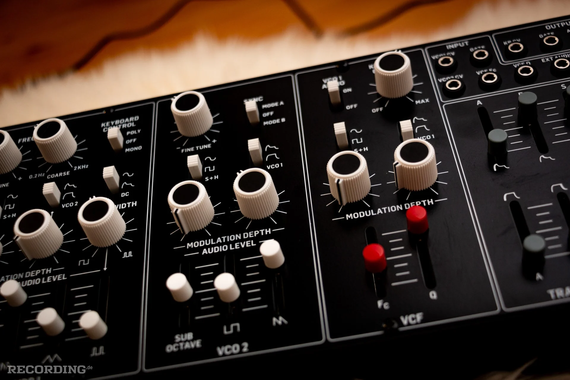

Der Behringer Cat verfügt über zwei Syncmodi. Oszillator 2 synchronisiert sich immer zu OSC 1. Es gibt zwei Modes, A und B. Da es kein Manual gibt muss ich hier spekulieren. Ich vermute, dass Mode A Hardsync und Mode B Softsync ist. Beim Original finde ich diesen Umschalter nicht. Ein klassischer Syncsound ist schnell programmiert. Nach ein paar Stunden bedient sich der Cat sehr zügig und macht dabei richtig viel Spaß.
Sync Mode A
Sync Mode B
Beide Modi klingen sehr unterschiedlich. Ich hatte mit Problemen bei den Null-Durchgängen der Phasen zu kämpfen, die für unschöne Aussetzer beim Einsatz der Hüllkurve auf den Pitch von VCO 1 sorgten (wenn es denn an der Phasenlage liegt). Das gilt für beide Modi. Somit ist er für meinen Geschmack in dieser Disziplin eher unbrauchbar. Dies gilt nur, wenn man modulierte (via LFO oder Hüllkurve) Syncsounds erzeugen will. Die Sweetpots lassen sich manuell, also ohne automatisierte Modulation, gefühlvoll anfahren. Und dann klingt der Cat herrlich schräg und richtig gut. Sync Mode B ist gefälliger und klingt eher nach dem, was man erwartet. Mode A klingt als würde eine zusätzliche Resonanz hinzugefügt werden. In dieser Disziplin muss man den Cat kennen lernen und vieles ausprobieren/Erfahrung sammeln.
Der Pitch des VCO 1 und 2 kann via LFO (Rechteck, Sinus, Sample&Hold) oder/und Hüllkurven (ADSR oder AR) moduliert werden. Dabei erreicht der eine LFO des Cat Werte zwischen 0,3Hz und 38Hz. Wem das nicht reicht kann die Frequenzen beider Oszillatoren durch den jeweils anderen Oszillator modulieren. Klassische FM also.
FM 1 nach 2
Hier war der Cat für die damalige Zeit schon richtig gut ausgestattet. FM OSC1>OSC2, OSC2>OSC1 und auch gegenseitig war und ist möglich. Das nennt man dann wohl Crossmodulation. Diese erzeugt nicht nur schräge Klänge. Gerade in der aktuellen Clubmusik sind einfache FM-Sounds seit Jahren sehr begehrt und oft zu hören.
FM 2 nach 1 und Crossmodulation

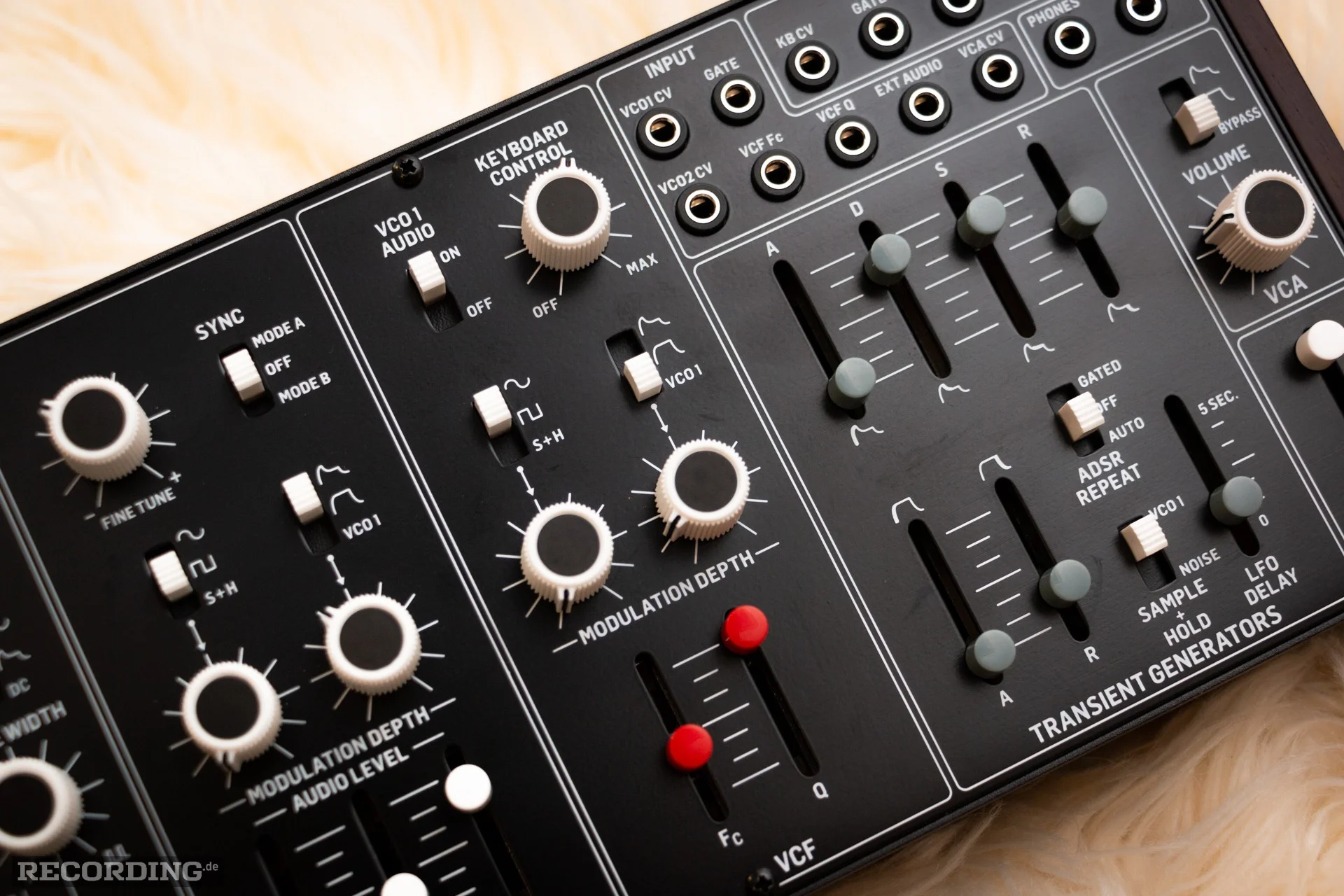

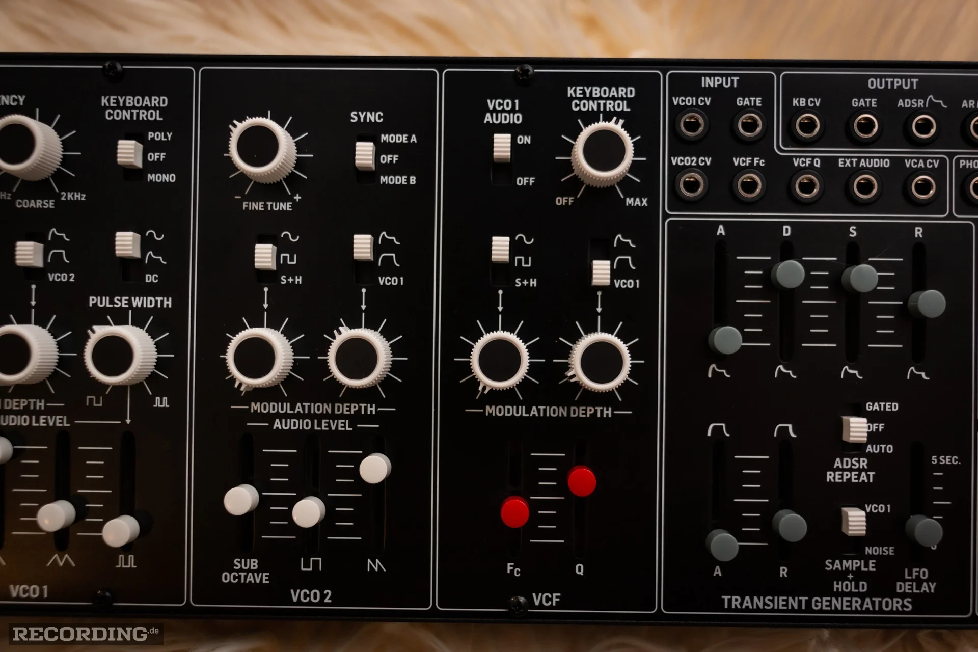

Der Cat verzichtet auf eine Modulationsmatrix. Jede mögliche Modulation ist direkt im Modul zu finden. Das finde ich persönlich sehr praktisch, auch wenn es strikte Grenzen vorgibt. Im Gegensatz zum Odyssey liegen die Modulationen, zumindest für mein Verständnis von Synthese, wesentlich logischer angeordnet beieinander. Das vereinfacht das Handling des Synths ungemein. Zudem sieht man auf einen Blick, ob irgendetwas gerade moduliert wird: Ist ein Poti nicht auf „Null“ dann wird irgendwas moduliert. Ist es auf „Null“, dann eben nicht. Beim Pro-1 sieht man das nicht sofort (schwarzer Schieber auf schwarzem Grund). Negative Modulationen sind beim Cat nicht möglich, weil die „Null“ nicht in der Mitte sondern bei Linksanschlag liegt. Sei´s drum.
Der Cat verfügt über ein selbst-oszillierendes 24dB Tiefpassfilter. Bandpass, Hochpass oder Notch sucht man vergeblich. Hier bietet gerade der K-2 wesentlich mehr Möglichkeiten.
Filter
Ab etwa 75% Resonanz beginnt die Eigenresonanz des LP, die sich auch via Keytracking spielen lässt. Hier offenbart sich eine weitere Macke des Cat: Das Keytracking lässt sich bei etwa 2:00 chromatisch spielen. Es ist schon einiges an Feintuning nötig, damit dies über alle Oktaven funktioniert. Wie schon so oft gesagt: Es ist ja gut und schön einen Klone so nah wie möglich ans Original anzupassen. Aber hier nervt es (mal wieder) nur. Poti mit Mittenrasterung. Bei 12:00 ist dann 100% Keytracking und alles wäre gut gewesen. Tipp: Man sollte beim Cat drauf achten, dass das Keyboard-Control-Poti auf vor 2:00 eingestellt ist. Somit ist gewähreistet, da das Filter sich über den vollständigen Filterbereich bedienen lässt. Ist der Regler auf Maximal lässt sich das Filter nicht mehr vollständig schließen.
Das Filter selbst klingt richtig gut. Es zwitschert herrlich und besitzt einen angenehmen, schmeichelnden Charakter. Es hat etwas (aber nur etwas) vom Ladder-Filter, aber auch Eigenheiten des MS-Filters, gerade wenn man es rhythmisch moduliert.
Blubba Wassa
Es blubbert herrlich und erzeugt dabei einen sehr organisch klingenden Sound. Ich mag diesen Sound sehr. Fadet man die Resonanz hoch, so verliert der Cat einiges an Lautstärke. Dieses Verhalten besitzt der Pro-1 und der Model D auch, allerdings nicht so extrem. Ich persönlich kann dem nichts abgewinnen, weil man ständig gezwungen ist nachzuregeln. Aber so war das nun mal in der 70er und 80ern. Das Filter lässt sich modulieren und zwar via LFO (wieder Sinus, Pulswelle und S&H) und AR/ADSR oder, wie schon beschrieben, VCO1. Somit lassen sich recht smoothe und auch snappige Filterverläufe erzeugen. Die Steuerung via Fader hat Vor- und Nachteile. Vorteil ist, dass man schnelle Filtermodulationen manuell ausführen kann. Sucht man den Sweetspot eines Filters, sind die nur 2cm Regelweg extrem fummelig. Es geht. Aber eben nicht sehr genau. Dafür lassen sich mit dem kurzen Fader mal eben rhythmische Sequenzen erzeugen:
Tweak Filter

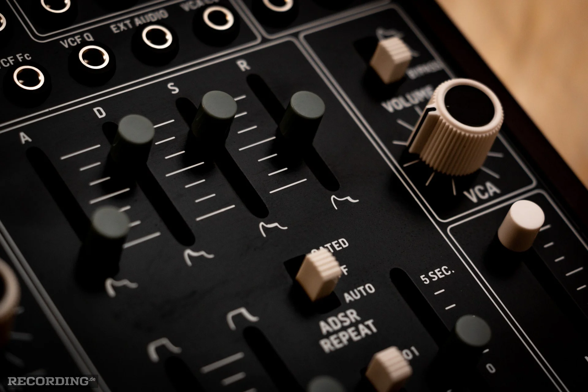

Es gibt eine ADSR und AD Hüllkurve. Octave nennt diese übrigens Transient Generators. Die Hüllkurven steuern wahlweise OSC1 oder 2-Pitch, das Filter oder auch den VCA. Der Schalter dafür liegt logischer Weise direkt über dem Volume-Poti. Die ADSR macht, was sie soll und das auf sehr musikalische Art und Weise. Sie ist recht zackig und auch angenehm langsam. Hier rächen sich ein weiteres Mal die etwas kurz geratenen Fader. Gerade bei percussiven Klängen ist es schwierig, das exakt gewünschte Maß an Snappyness zu erzeugen. Die Kick-Drums klingen schon extrem amtlich und das ohne jegliche Nachbearbeitung:
Kickdrum
Zudem kann die ADSR über den LFO „geloopt“ werden (Gated- oder Auto-Mode). Das ist ganz praktisch. Der zweite AR hätte man gerne gegen eine ADSR tauschen können. Ich mag keine AR-Hüllkurven. Sie macht was sie soll. Punkt.

Weil es gerade passt: Außer Notendaten und Pitchwheel empfängt der Cat nichts. Also keine Modulationen oder Velocityinformationen. Senden tut er gar nichts. PolyChain geht auch beim Cat.
Ja, der Cat hat wieder ein paar Buchsen spendiert bekommen, die aber auch z.T. beim Original zu finden waren: Er erzeugt KB-CV, Gate aus den eingehenden MIDI-Daten und ist somit als rudimentäres MIDI/CV-Interface zu gebrauchen. Zusätzlich kann die AR und ADSR ausgeben werden. Brauchbar. Haut mich aber nicht vom Hocker. Als Eingänge liefert er: VCO-Eingänge für OSC1+2, VCA und Filter (getrennt für Resonanz und Cutoff). Natürlich inklusive Gate. Zusätzlich kann man ein externes Audiosignal einspeisen. Einen Fader zum Regulieren der Lautstärke gibt es nicht. Zudem sollte das Eingangssignal genug Kraft besitzen. Ansonsten muss man alle anderen Fader entsprechend abregeln. Das geht, ist aber nicht so elegant. Das externe Signal durchläuft dann Filter, Hüllkurven und den VCA. Also mal eben den Main-Out zurück in den Eingang gestöpselt. Das Ergebnis ist ernüchternd. Während ein Moog-Filter darauf mit Kreischen und Brummen reagiert, passiert beim Cat eigentlich gar nichts. Das Summensignal wird etwas lauter. Übersteuerungen durch Feedback: Fehlanzeige! Sogar die Bässe gehen leicht zurück. Hmm? Das hatte ich mir anders vorgestellt. Nur das Zwitschern beginnt jetzt schon bei 60% und klingt etwas heftiger. Ein Audiobeispiel spare ich mir. Ich will ja keinen langweilen.
