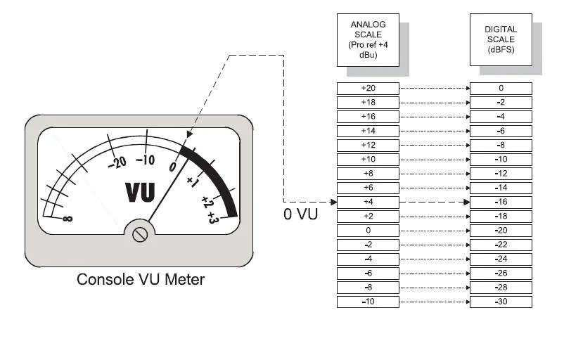

nein, nicht [g=34]normalisieren[/g], denn dann ist es im Zweifel schon zu spät.
Beim analogen Einpegeln soll es schon bei -20dBFS herum liegen.
Nach EBU ist 0VU -18dBFS. Und daran sollte man sich halten.

Ich darf einmal Wolfgang zitieren:
0dbVU entspricht -18dbfs.
Wer also richtig aussteuert wird kaum Peaks erhalten die hoeher als -6dbfs sind.

Ich hab hier noch was Anschauliches gefunden
