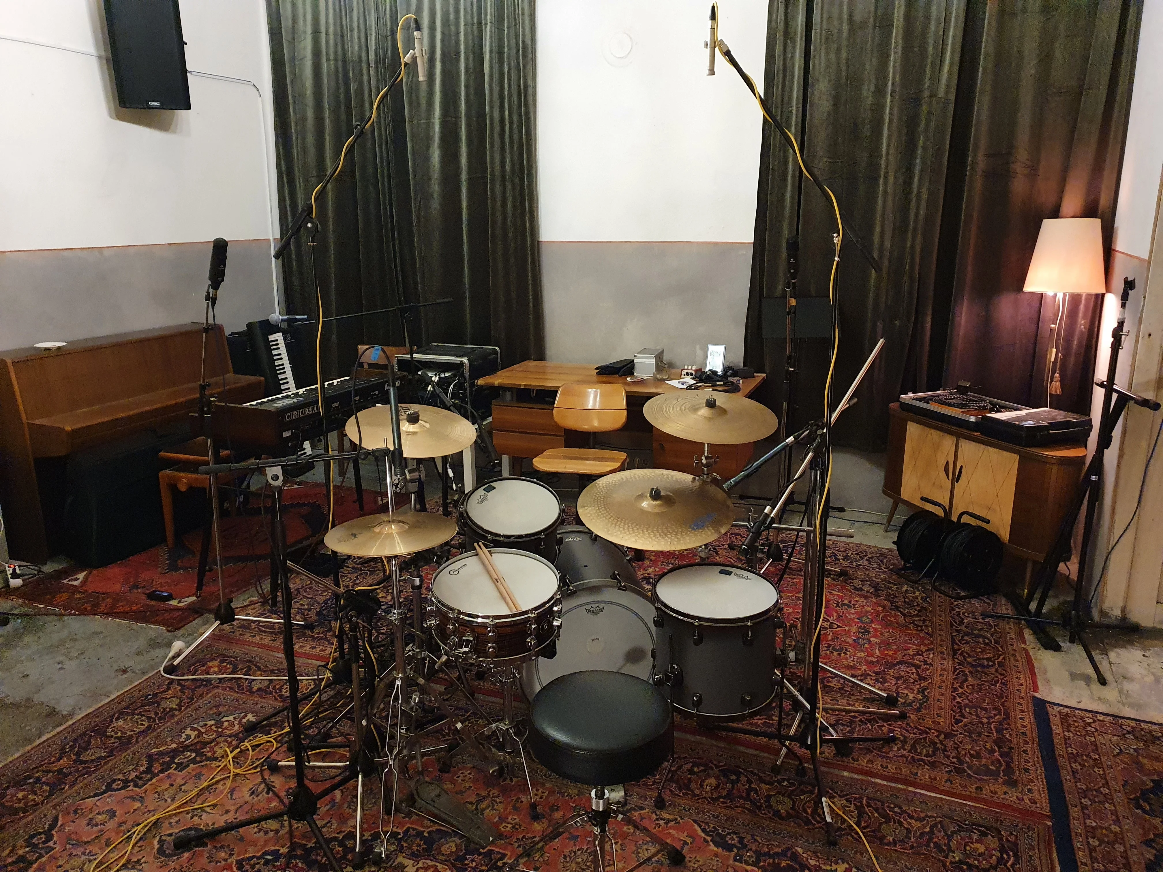

Hi;
Hatten Vorgestern die erste session. Mikrofonierung, Interface fit machen etc....Mehr Aufwand als gedacht. 12 mics, wobei wir 2 dann nicht benutzt haben (ich glaube hihat und noch was)
Wir haben versucht die wichtigen Teile (BD, snare) immer mit 2 bis 3 möglichst unterschiedlichen mics aufzunehmen.
Bild anbei.
Na, unser drummer is im Urlaub, also hat der Bassist kurz was eingetrommelt. Wir haben es grob gelevelt, bischen EQ. Hier das vorab Ergebniss. Die nächste session ist erst in 3 Wochen. Sauge bis dahin Feedback auf.
LG

  • #51
Da habt ihr doch mit der Aufstellung schonmal ne gute die Auswahl, zwischen großer Räumlichkeit und Nähe.
Yepp, HiHat ist mit OH meistens vollkommen ausreichend abgebildet.
Ideen:
- Mit den Overhead-Mikros mehr runtergehen, bekommt ihr mehr Druck von den Drums.
so 30-50cm, kann das vom Bild nicht genau erkennen.
--> Wenn ihr mehr Kompaktheit und Mittenstabilität haben wollt, könntet ihr neben A/B auch gerne mal X/Y probieren.
- Ein weiteres Mono-OH-Mikro auf Kopfnähe über der Snare, damit bekommt man ein nahes Abbild der Snare und dem Rest.
Über Leveling könnt Ihr dann den Anteil der Räumlichkeit sehr schön variieren
Grundsätzlich geht das aber in die richtige Richtung.
EDIT:
Wenn es dann ans Mixen geht, gibt es noch die Möglichkeit, dass Schlagzeug nachträglich phasenmäßig zu bearbeiten via Phasenalignment, bspw. Auto-Align von Soundradix oder MeldaProduction.
Damit ist es dann möglich das gesamte Schlagzeug noch kompakter zu bekommen, KIck und Snare bekommen dadurch noch mehr Durchsetzungskraft.
Mache ich mal mit mal ohne, je nachdem wie luftig das Schlagzeug klingen soll.
Wie das geht, bei Interesse gerne via PM an mich.

  • #53
Irgendwann geb ich dir mal einen aus. Oder 2 oder 3
Eins fällt mir noch ein:
In Sachen Raummikros kann man in die Breite gehen wie ihr, oder das präferiere ich, in die Tiefe auf einer Linie oder leicht versetzt gehen.
Klingt mehr mono mit unterschiedlichen Tiefenstaffelungsbereichen.
Das ist wirklich eine Frage, wie solls klingen schön luftig und breit, dann kann man in die Breite gehen, oder Raum mit Tiefe UND Kompaktheit mehr mono ;)
