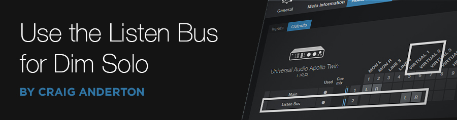

Hier wird eine Methode beschrieben, wie man das in Studio One lösen kann. Hab's mir nicht näher angesehen:
Der Blog ist von Craig Anderton - der kennt ja Cakewalk.
Ja, eher aus der Kategorie Katastrophe.

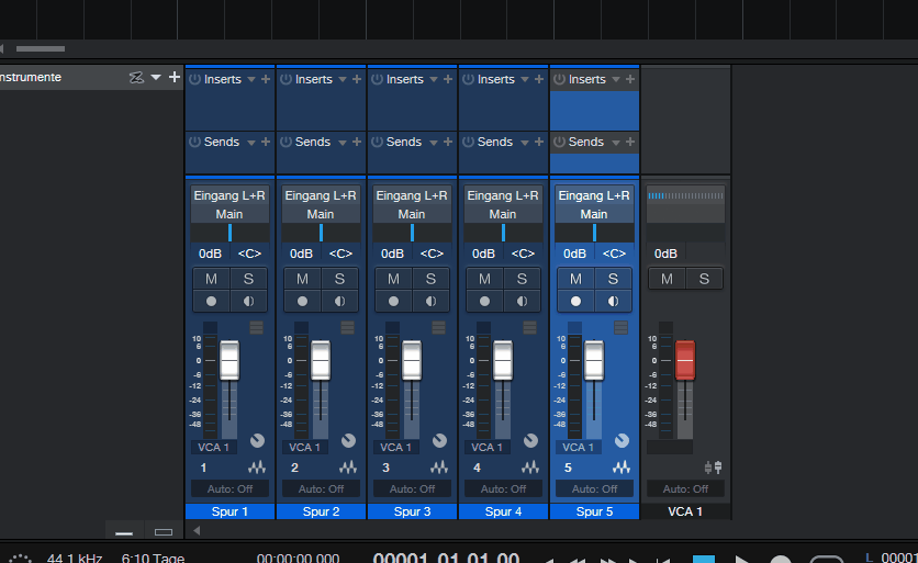

Dafür wäre der VCA Fader auch eine Lösung. Man könnte einfach alle Kanäle auf einen VCA Fader routen und will man dann einen Kanal ausklammern, kann man diesen vom VCA Fader lösen. So kannst du alle Kanäle, bis auf den jeweils ausgewählten, um beliebige dB über den VCA Fader absenken, oder anheben, natürlich proportional. Simpel und effektiv.

VCA-Fader halte ich übrigens für eine der am meisten überschätzten Funktionen. Ich habe das in ein oder zwei Projekten mal genutzt und fand es eher hinderlich/lästig. Auch da wird es eine Zielgruppe geben ... ich gehöre nur nicht dazu. :)
